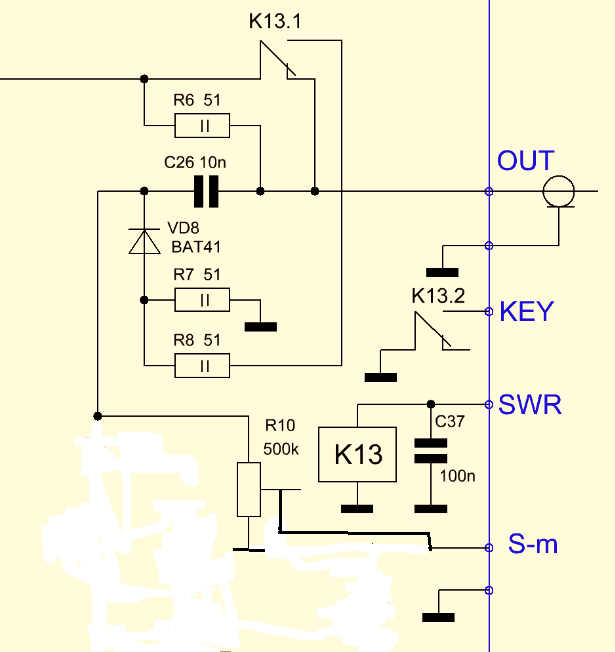

Приветствую! Оставил в измерителе только то что на схемке, но горят диоды. Чего я напартачил?

У меня тоже сгорел VD8, правда не сразу, поставил 4007.
Пока работает.
Подключение S-метра тоже так.
С35 убрал.
Пока работает.
С35 убрал.
Диод здесь работает в режиме пикового детектора, при этом обратное напряжение, прикладываемое к диоду примерно в 3 раза больше эффективного значения переменного напряжения. Иными словами, в режиме передачи максимально допустимое эффективное значение переменного напряжения на нём примерно в 3 раза меньше, т.е. для 100-вольтовых можно подавать не больше 30В, что соответствует 18 Вт на 50-омной нагрузке, т.е. при КСВ=1, при большем КСВ допустимое напряжение снижается.
В общем, при повышенной ( более 10Вт) мощности и не согласованной антенне 100-вольтовые диоды работают на пределе и могут периодически "сгорать", потому я уже давно вернулся к комплектации наборов диодами Д2Ж имеющими 150 В обратного
Д2Ж было когда то мал-мал, в старинных корпусах с плоскими выводами. Все ушли в измерительные головки для китайских мультиметров. Есть у меня 1A7 по параметрам полный аналог 1N4007, попробую.
Приветствую всех! Попробовал 1А7 вместо ВАТ41(горят, тудыть их растудыть), как индикатором что выход живой пользоваться можно. От 7 мГц и выше показания на "градуснике" чуть больше чем в два раза занижены. Попытки установить два ВАТ41 последовательно, ни чего путнего не приносят, всё равно один из них сгорает. Как альтернатива, ну совсем ни чего из ВЧ вольт на 150 нет, то пойдут и 1N4004... 4007, а так же 1А4...1А7(эти меньше размером).
Я бы попробовал параллельно двум последовательно включённым диодам ВАТ41 включить "выравнивающие" резисторы по 22-47 кОм или ёмкости по 4,7-10 пФ.
