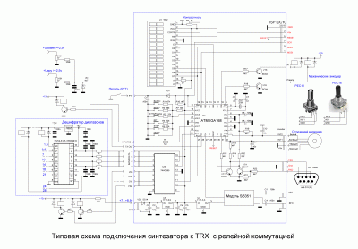

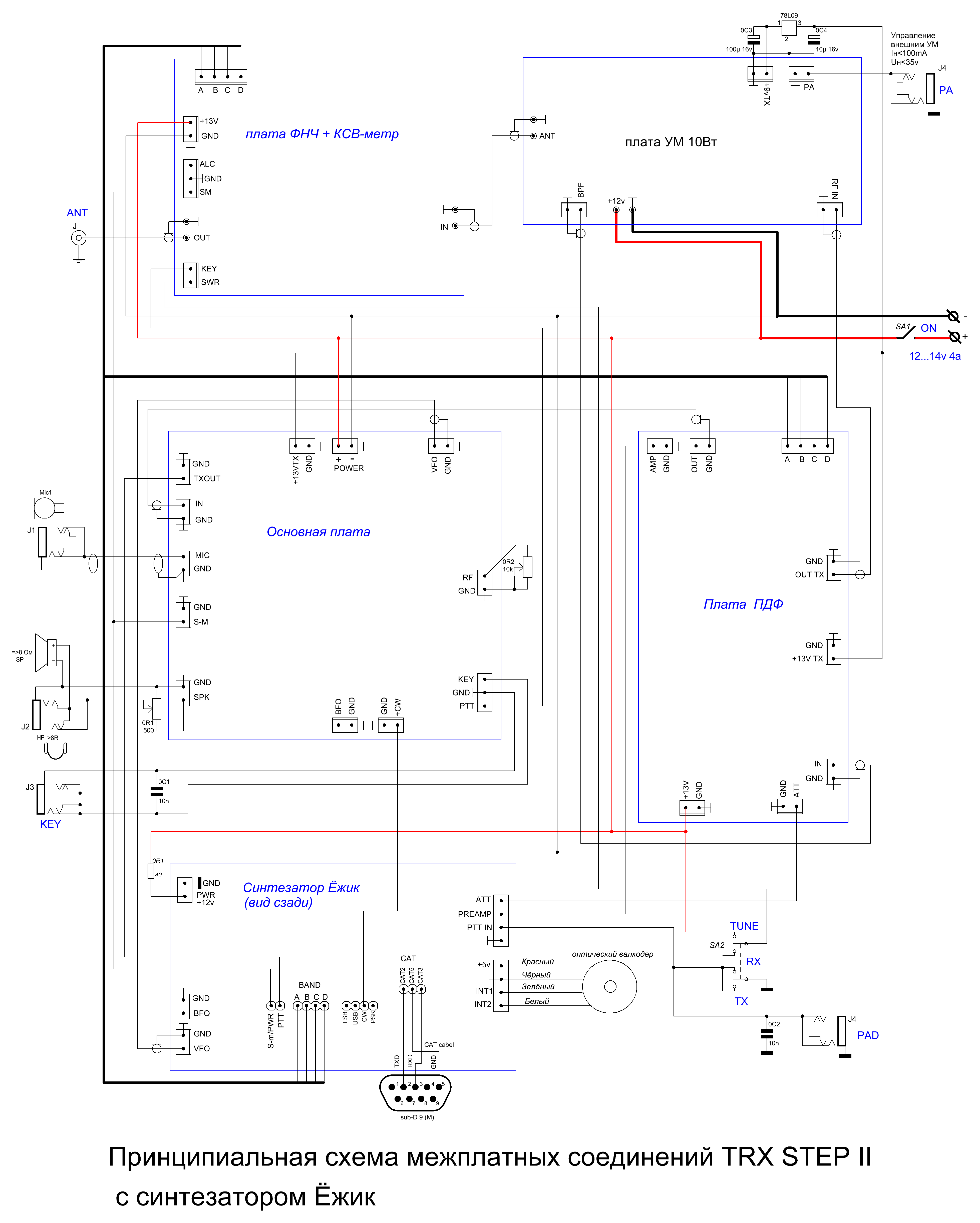

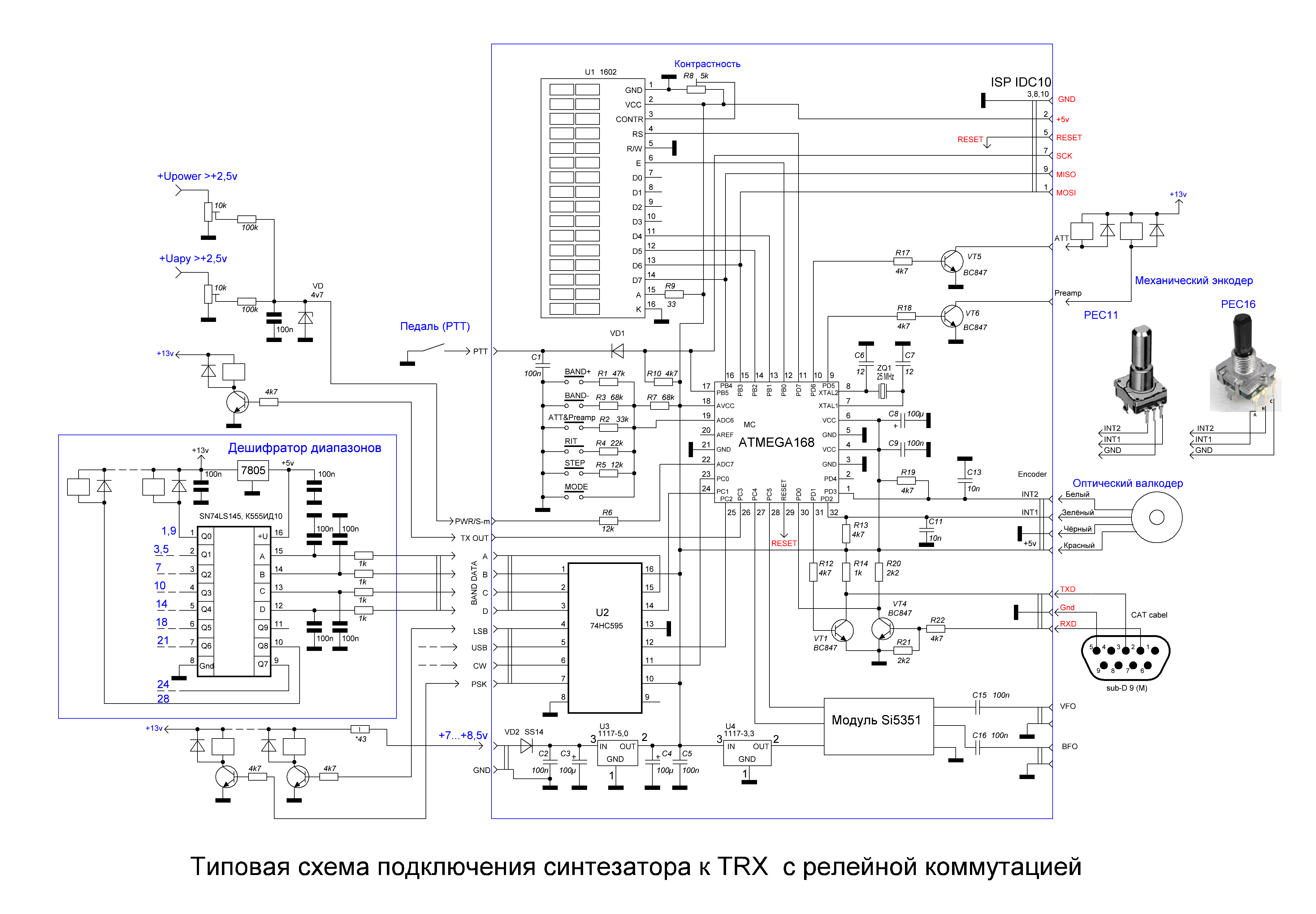

Сергей Эдуардович подскажите пож, в какой из схем указано правильное подключение САТ,
Re: Продам КВ синтезатор Ёжик ver.3
Насколько помню, обеих схемах показано правильно, только на одной разъём показан с передней стороны, а на второй - с тыльной. Впрочем ничто не мешает в случае отсутствия связи с компьютером поменять местами сигналы RXD и TXD
