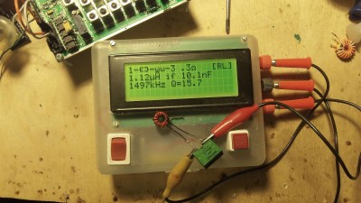

Ivan_Ivanov, добрый вечер.
Вопрос в том как вы проверяли? Нужен калибровочный конденсатор.
Т.е. в тестере в режиме самотеста, на каком-то этапе будет запрос подключить
конденсатор. В дальнейшем этот конденсатор используется для замера индуктивности.
Прибор собирал летом и прошивка "летняя".

У меня второй прибор аналогичный, но на другом дисплее. Собирал его уже давно, обновил прошивку летом.
Замер китайского "амидон т37-2".
Калькулятор: при 17 витках = 1.16 мкГн. Тестер показывает 1.12 , что очень близко.
Так же мотал и на обычных катушках, проблем попаданием в диапазон не было.

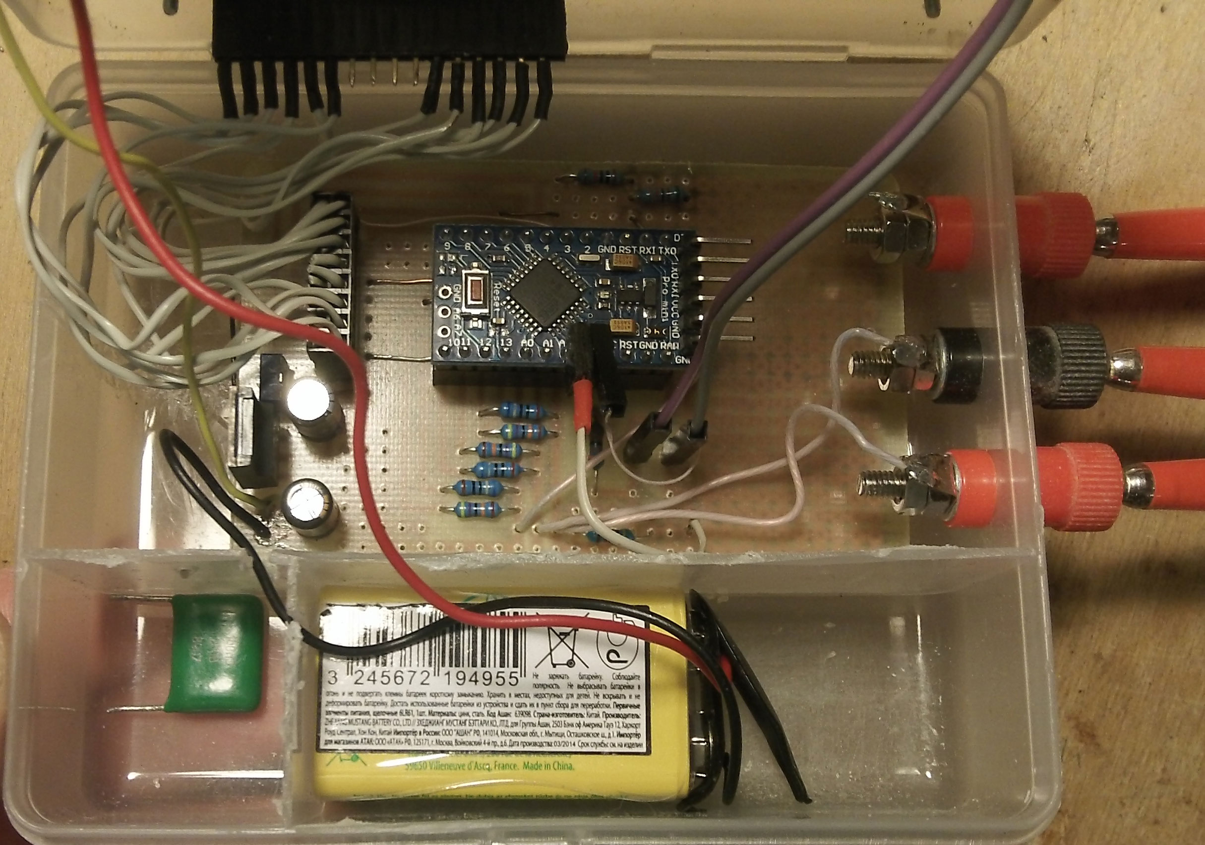

И фото внутренностей (всё по минимуму и без автоотключения)
Ссылка на источник: http://vrtp.ru/index.php?showtopic=16451

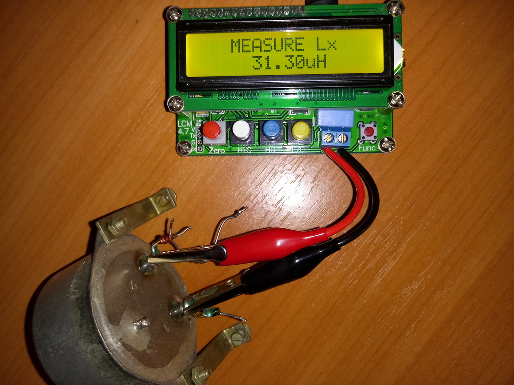

Сообщение ham »
saicat писал(а): Насчет китайского LC100-A: в сети нашел огромное количество нареканий на точность измерений этого "прибора". Многие говорят об ошибках в 20-30%. Я хотел бы спросить ваше мнение насчет пригодности таких измерений? Может быть стоит немного доплатить и взять тот же LC200-A? Он вроде как законченный прибор выглядит. В корпусе уже, а не плата с проводами... Можете сказать, лучше ли он в плане точности или то же самое?
ь
Уже как 5 лет пользуюсь, не знаю что там в сети пишут но точность меня устраивает, может мне просто повезло.
