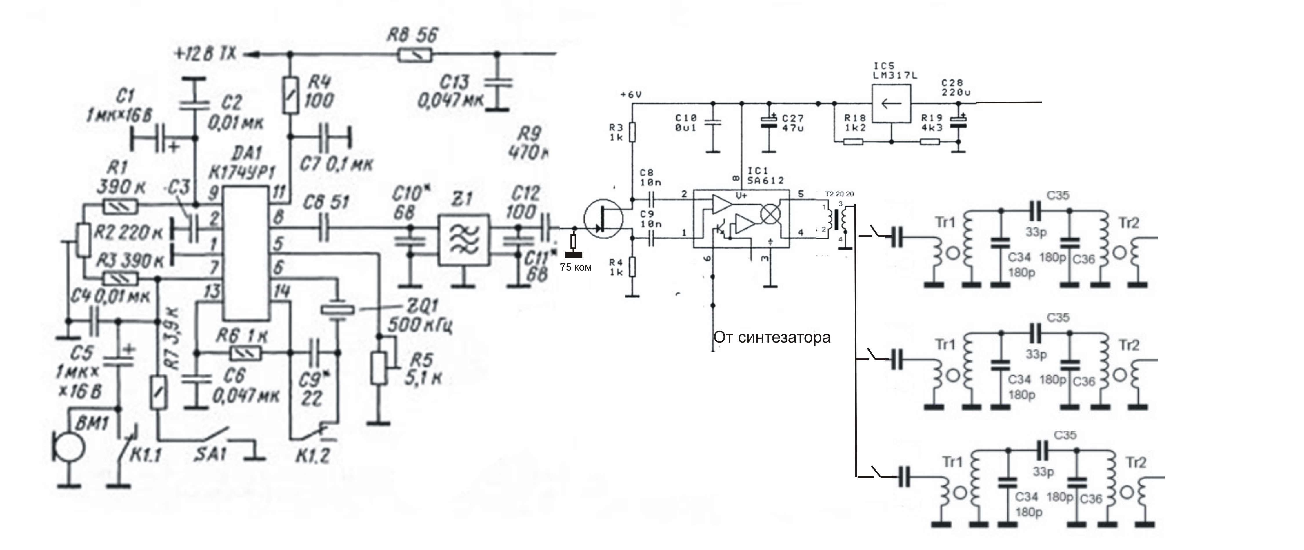

Сергей Эдуардович, добрый вечер. Приёмная часть трансивера построена, работает и воодушевляет на построение передающей части.
Согласно Вашего совета - 2. Выходной смеситель на передачу лучше делать балансный, дабы потом не бороться в ПДФ с остатками сигнала ГПД.
Решил использовать микросхему sa612. Но как с неё снять сигнал дифференциально и перейти к ПДФ? Я нарисовал, может что-то лучше подправить, надеюсь на Ваш совет...

У sa612 высокоомный выход 2 по 1,5 кОм. Сделать высокоомный широкополосный трансформатор не реально. Поэтому снимать сигнал нужно с одного выхода, сигнал гетеродина будет давиться и так. Если планируете применить 50-омный ПДФ, то к выходу sa612 лучше подключить эмиттерный повторитель, а уж к нему - ПДФ - посмотрите как сделано у меня в трансивере STEP II https://us5msq.com.ua/kv-transiver-step ... aya-plata/
