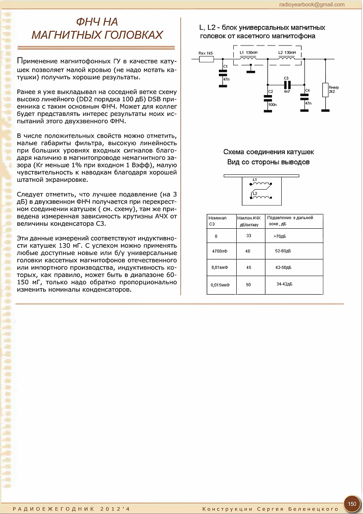

Второй, более точный метод определения индуктивности, при помощи программы спектроанализатора, например SPECTRALAB. Подключаем параллельно магнитофонной головке плёночный конденсатор известной емкости (порядка 22-47 нФ), на образованный т.о. параллельный LC контур с выхода звуковой карты подаём через резистор 5-10 кОм с выхода звуковой карты подаём испытательный сигнал, а снимаем сигнал с контура через разделительный электролит 1...10 мкФ (плюсом к звуковой карте) на микрофонный вход. В режиме частотного сканирования получаем АЧХ контура, и по измеренной частоте резонанса определяем (по формуле Томсона) искомую индуктивность.
А можно на макетке сразу собрать ФНЧ и получить реальную АЧХ ;)
Подключить его можно как показано на схеме (через разделительный электролит 1...10 мкФ (плюсом к звуковой карте) на микрофонный вход)

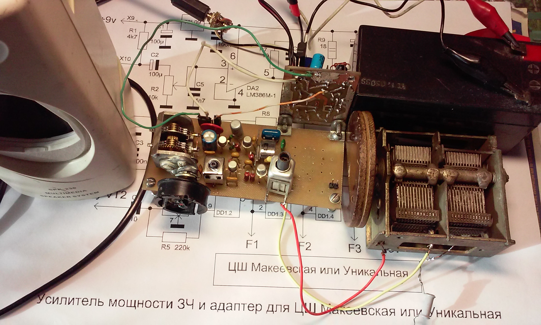

Собрал аппарат: Т1-КП 307Б, Т2-КП303Е, Т3-КТ3102Е (h-422), Т4-КТ3102Е (h-635), R6-150К. Ум на LM 386. Усиления многовато. На затворах полевиков Т1-1,85 В, Т2-2,85В. Преобразователь практически не работает. Максимальное чутьё на 28мГЦ и с понижением частоты чутьё уменишается. Что нужно подбирать Т1 или Т2?
Здравствуйте, Михаил.
Резистор R6 не надо увеличивать, он должен быть не более 15 кОм, а при таком большом усилении, как у Вас его можно даже уменьшить до 10 кОм. Не понял, почему испытываете диапазон 28 Мгц( ППП рассчитан на работу максимум по третьей гармонике, т.е. до диапазона 21 Мгц, впрочем и на четвертой работать будет, но с меньшим чутьём), но смеситель(детектор) похоже работает, раз приемник что-то принимает :)
Повысить коэф.преобразования смесителя можно применив в качестве VT1 транзистор с меньшим напряжение отсечки (КП307А, BF245A) или, оставив там КП307Б, поставить в качестве VT2 транзситор сбОльшим напряжением отсечки и крутизны - J310, BF410D,BF245C.
