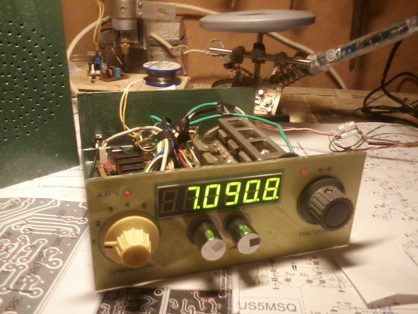

Без проблем никак. Может кто сталкивался с подобным. По конвертеру на форуме мало информации. После того как приёмник с конвертером наладила (все диапазоны работали), решила оформить платы базового приёмника и конвертера в корпус.Так как во время наладки приходилось детали конвертера по несколько раз перепаивать плата выглядела не очень. Решила изготовить новую плату конвертера. Из старой платы выпаяла кварцы и катушки, реле у меня были новые. Наладку новой платы решила проводить совместно с базовым приёмником как советовал автор. После коммутации всех узлов согласно схеме автора, диапазон 3.5 и 21 мгц заработал сразу, (даже катушки не пришлось подстраивать), а вот остальные никак. То есть LED уникальная при переключении диапазонов все частоты показывает правильно, а эфир есть только на двух диапазонах на остальных эфирного шума нет и станций не прослушивается (только в нескольких местах на всех диапазонах <гармониковый > писк. Подстройка конденсаторами ничего не даёт. УНЧ работает на всех диапазонах. Все напряжения в пределах указанных автором на схеме. Смущает что на диапазоне 40 м Вэфф любом положении КПЕ - 0.86 v . Реле проверила, все переключаются. В точках А и Б ( коллекторы VT2 и VT3) напряжения замерила.
На коллекторе VT2 VT3
3.5 0 0
7 8.9 0
14 8.4 0
21 0 0
28 0 8.8
Как и где искать причину ?

Здравствуйте Сергей. Извините я невиноватая. На диапазоне 21 мгц и есть 8.8v, это при передаче сообщения моя красивая табличка с замерами трансформировалась непонятно как. Исчезли все двоеточия и другие разделительные знаки и поменялись местами замеры. Проблема решилась как всегда банально, установила на конвертер самые дешёвые реле, а китайцы контакты применили из стали а не из латуни, а я динамик приклеила на верхней крышке как раз сверху реле, (25 мм) и магнит динамика попросту как в герконе переключал контакты , потом догадалась и подключила внешний динамик разместила подальше и всё стало на свои места. Уже отпуск мой заканчивается, а ЦШ LED УНИКАЛЬНУЮ я так и не победила.Подскажите пожалуйста если есть время, как сделать чтобы показания ЦШ соответствовали частоте настройки. У меня на диапазоне 3.5 показывает на 400 кгц больше, на 7 -ке на 500 больше, на 14 на 500 , на 21 на 100, а на 28 на 700 кгц больше. ЦШ перепрограмировала как вы советовали в сообщении от 03 сентября, F1F2F3. Спасибо.

2. Уже отпуск мой заканчивается, а ЦШ LED УНИКАЛЬНУЮ я так и не победила.Подскажите пожалуйста если есть время, как сделать чтобы показания ЦШ соответствовали частоте настройки. У меня на диапазоне 3.5 показывает на 400 кгц больше, на 7 -ке на 500 больше, на 14 на 500 , на 21 на 100, а на 28 на 700 кгц больше. ЦШ перепрограмировала как вы советовали в сообщении от 03 сентября, F1F2F3. Спасибо.

Здравствуйте. Спасибо за помощь. Проверила настройки, монтаж, подключение, ничего крамольного не нашла. Приёмник работает прекрасно. звук бесподобный,спасибо за прекрасную разработку. От безысходности заменила диоды на КД 522- результат тот-же. Тогда взяла у знакомого управляющую плату такой же LED Уникальной. После замены стало правильно показывать частоту на диапазонах 7 и 21 мгц , на остальных к сожалению по прежнему частоту ЦШ завышает. Проверила частоту на F1 ( при отключенных F2 и F3). На диапазоне 3.5- 0000, на 7 и 21- 10.7. на 14 и 28- 24.7мгц. То есть согласно таблицы на рис. 5. всё правильно. Тогда проверила формулу сложения и вычитания по диапазонам в меню ЦШ. На 3.5 - F1+F2+F3 , неправильно (должно быть по таблице на рис. 5 ) - F3-F3. На 7-ке - F1-F2+F3 - то есть соответствует таблице, на 14 мгц- F1+F2+F3, а должно быть F1+F2-F3, на 21 мгц- F1-F2+F3- правильно, соответствует, и на 28 мгц - F1-F2+F3 , а должно быть F1+F2-F3. Получается алгоритм работы дешифратора неправильный ? Диоды исправны, впаяны правильно. Может замкнуть 12 и 13 ножку микросхемы в ЦШ и попробовать перевести режим управления счётом ЦШ по одному выводу. Как в таком случае перепрограмировать ЦШ чтобы F3 был всегда отрицательный ? В инструкции ЦШ об этом информации нет.

Здравствуйте Сергей ! Подключила на К1 и К2 кнопки с фиксацией, ЦШ временами начала считать но точки между аргументами (F2 и F3 )мигают то есть то нет, и ЦШ то считает правильно то нет, на всех диапазонах где по таблице (на рис. 5) есть вычитание. Я свою ЦШ первоначально (с той с которой проводила наладку ППП, кстати покупала в прошлом году) собрала по автору сендвичем, но в корпус она не помещалась из за динамика. и я её поленилась распаивать и установила знакомому на ламповый Альпинист. А его ЦШ (он купил их недавно две шт) собрала с платой буферного устройства рядком, для себя, и вот в результате морочаю неделю голову себе и Вам. В общем ночью собрала цифровую шкалу на 8 символов на Pic16f628a , установила на Альпинист, а свою распаяла и установила на ППП. Заработала как швейцарские часики. Проверяла по своему SW mini, показания цифровой шкалы совпадают по шестой знак включительно с синтезатором SW, даже подстраивать ничего не пришлось. А снятые ЦШ проверила с генератором, они в одновходовом режиме считают правильно до 40 мгц. Потом куда нибудь пристрою, сейчас времени нет разбираться. . Главное удовольствие получила, давно не получалось с паяльником посидеть. А теперь на работу, отпуск закончился. Извините что столько времени отняла и большое спасибо за помощь. здоровья вам и творческих успехов.
