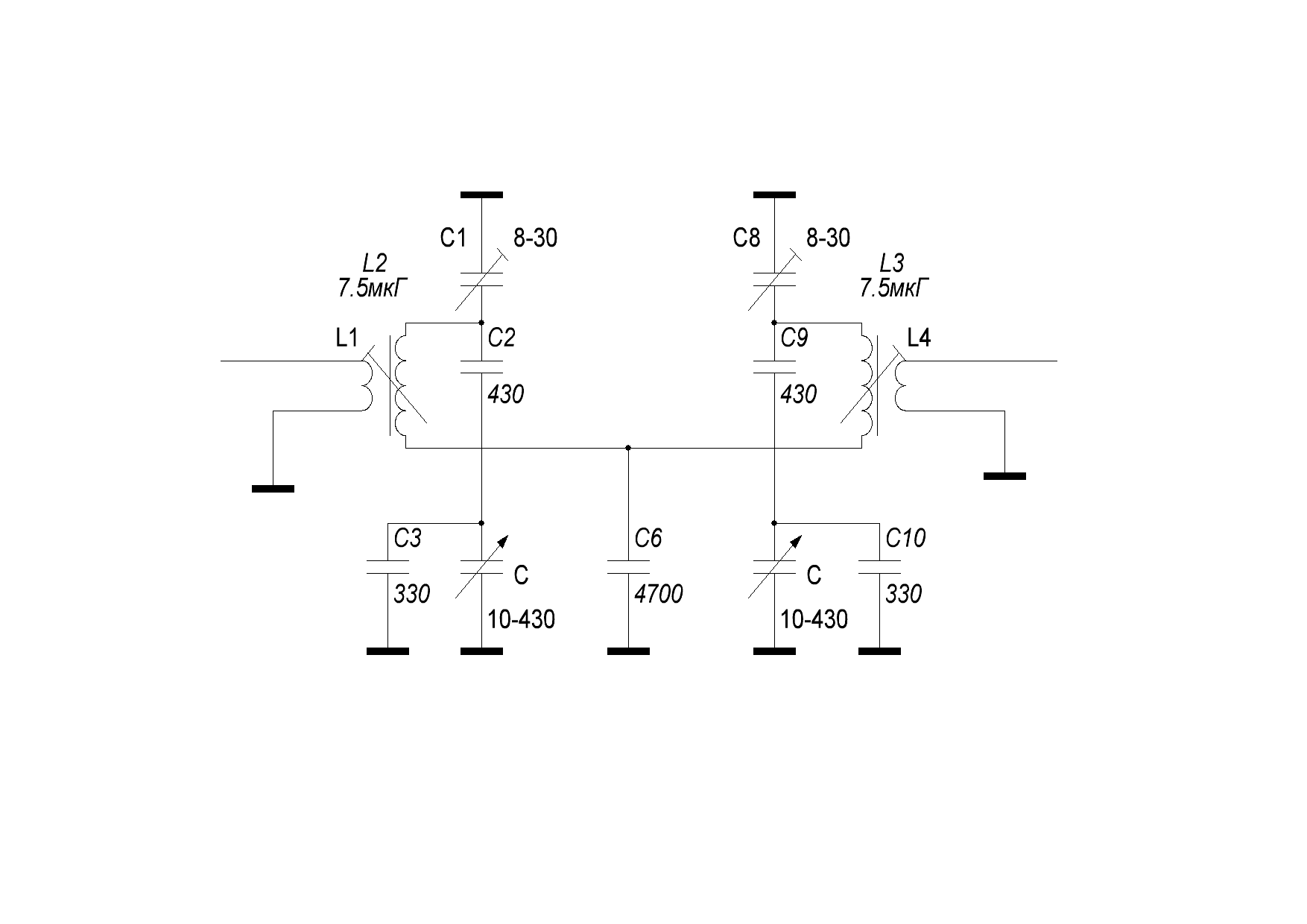

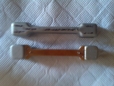

UR5EIN
Сообщения: 2
Зарегистрирован: 10 окт 2016, 22:10
Сообщение UR5EIN »
Сергей Эдуардович!GD!
PSE инфо (похоже, Вы - в "теме" этого вопроса) по фото фильтров.
Я не помню, с какой аппаратуры (предположительно с К12+12, может с аналогичной, более 10 лет уже в этой системе не работаю).
Фильтры с соседних каналов, предположительно (по памяти) 132...136 и 136...140 (это можно прогнать генератором).
С применением конечно будут сложности из-за столь низкой частоты, взял их просто по причине как Верхний/нижний и др. причина 8865 + 135 = 9000 или наоборот (какую взять за опору 8,86 или 9,0).
Вопрос (если сталкивались с такими фильтрами) - Rвх/вых и согласование?
Омически звонятся, индуктивность измерить смогу.
TNX,73!
Сообщения: 5203
Здравствуйте
К сожалению, мне такие фильтры не знакомы, так что подсказать толком не смогу.
Гугл тоже не помогает :)

UR5EIN
Сообщения: 2
Сообщение UR5EIN »
VY TNX!!!
Спасибо, то что нужно, даже номиналы добавочных емкостей подписаны!73!!!
