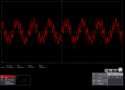

В итоге добрался я до основной платы, вход IN нагрузил резистором 51 Ом, в режиме TX CW получил следующее:
Напряжение RMS в мВ на разъёме IN (резистор 51 Ом)
На 80ке это выглядит так:
80m
80m

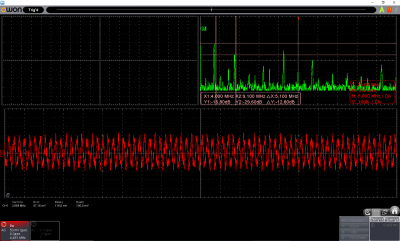

Включаю анализ Фурье (FFT на осциллографе)и получаю следующее:
80m_FFT
80m_FFT
Уровень частоты 8.800-8.900 всего на -12дБ ниже основной частоты и возможно это одна из причин отсутствия синусоиды на разъёме IN.
Полагаю, что так не должно быть, либо я что то не туда совсем зашёл или не то намерял? :oops:

К предыдущему посту - сигнал на 17 метрах у меня выходит такой с основной платы:
17m
17m

Вы всё делали правильно, кроме того, что сигнал с основной платы нужно смотреть уже отфильтрованный, т.е. после ПДФ, тогда побочные продукты преобразования не будут портить форму сигнала.

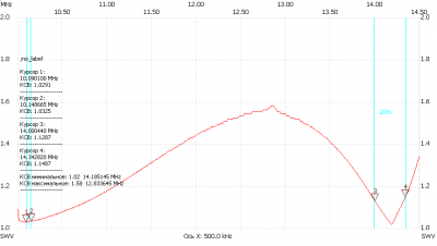

ПС. а по ФНЧ вышло на 80 метрах АЧХ:
80m_bandpass
80m_bandpass
и КСВ:
80m_SWR
80m_SWR
СПАСИБО!!!

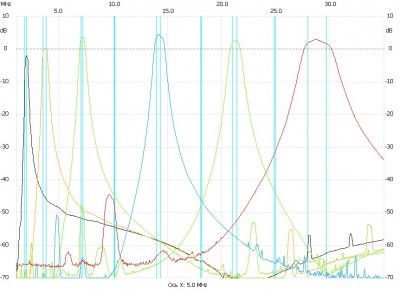

ПДФ настраивал по вашим рекомендациям - именно в режиме передачи. Выходит так в режиме ТХ (на NWT-7 включен аттенюатор -10дБ):
PDF_TX
PDF_TX
ПДФ на подстроечных контурах (Тип 3 - у вас брал)+ коммутация реле, пред_УМ+АТТ+УВЧ - ваше решение из ПДФ СТЕП II.
Меня чего в основную плату собственно и потянуло :oops: АЧХ ПДФа в режиме передачи вроде как не заваливает сигнал на ВЧ... :?
Добавлено: 02 сен 2020, 22:08
Ну тогда нужно поиграться ВЧ коррекцией предУМе и первом каскаде УМа
