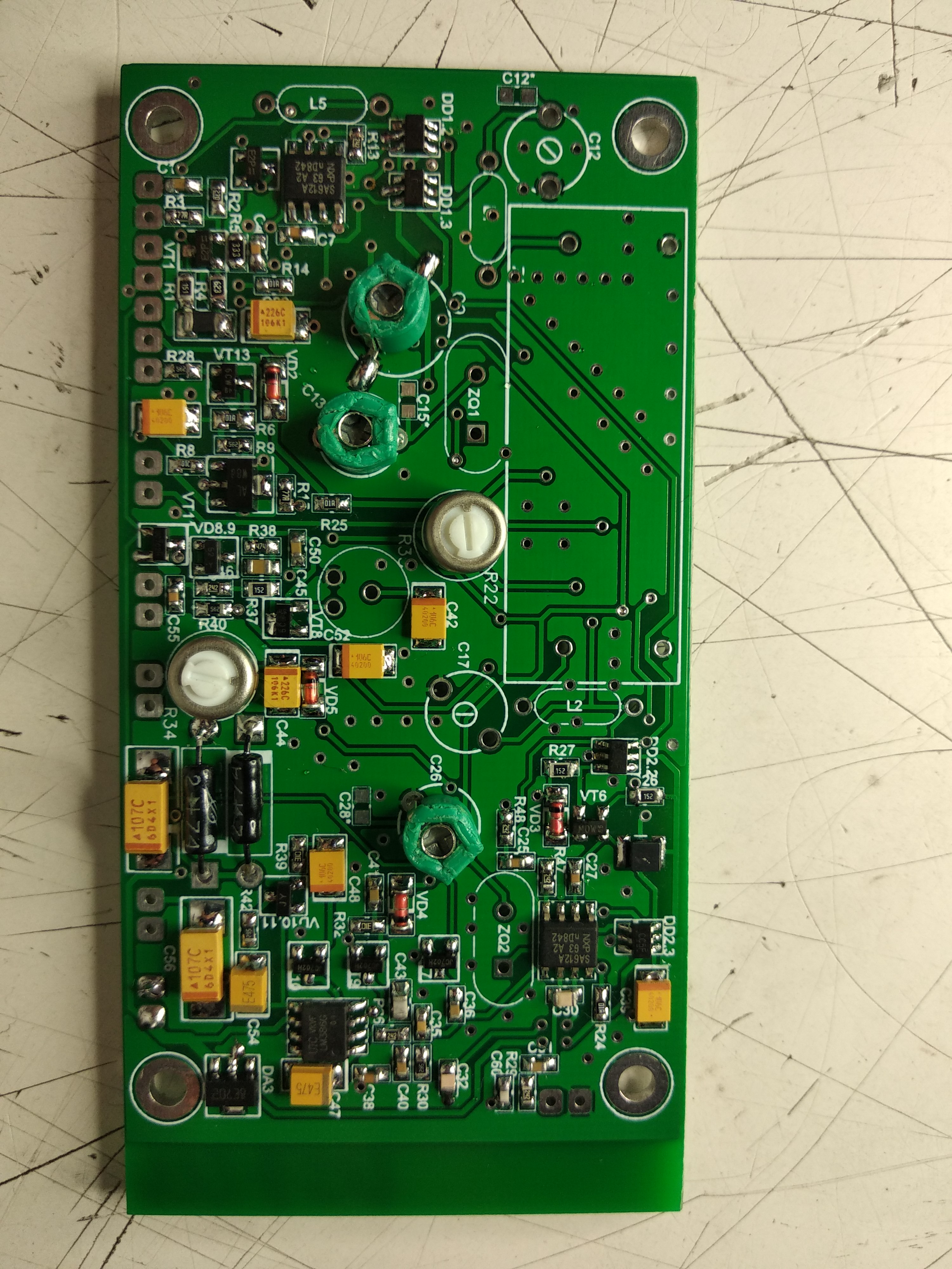

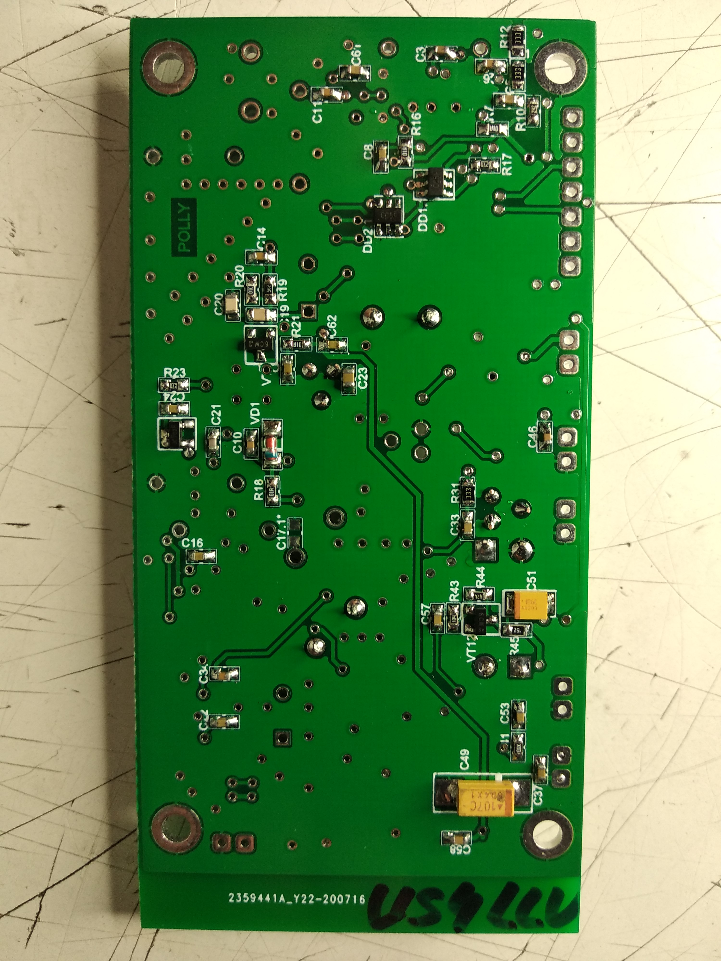

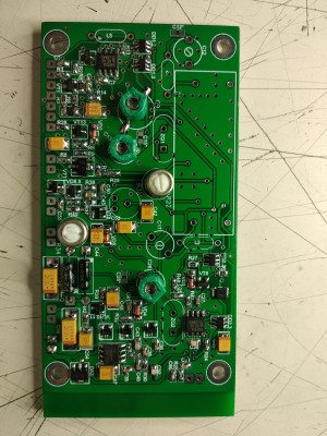

Приветствую всех!
Собрал STEP II на смд. Вместо 4053 поставил ключи SN74LVC1G3157, в усилителях ВЧ поставил BFS17A, в остальных позициях BC817. Сомнение вызывает только микрофонный усилитель, намереваюсь 817 заменить на 846В.
Прием понравился, без лишних шумов. На передачу - доделываю усилитель мощности. С самой платы сигнал есть и CW и SSB.
Благодарность уважаемому Сергею! Схема простая и приятно работающая.
Спасибо за фото, отличные платы, сразу видно основательный подход к делу, респект!

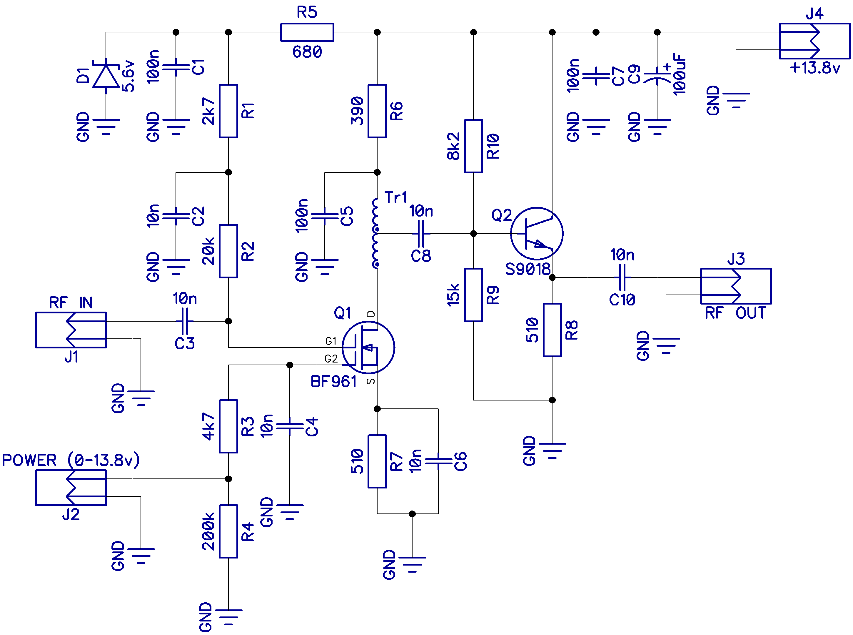

Добрый день!

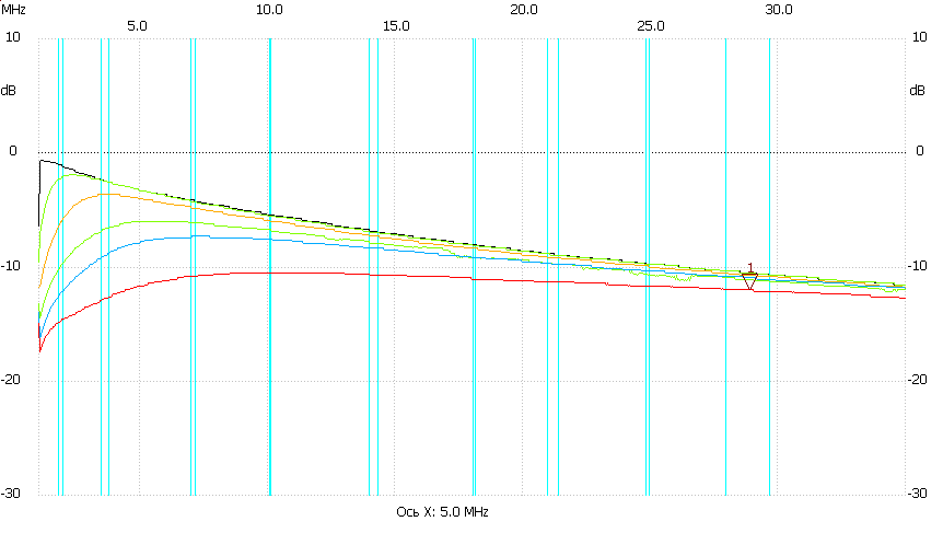

Задумал сделать регулятор мощности (ALC) для STEP II. Взял схему на двухзатворном полевике плюс эммитерный повторитель.
Схема будет подключаться между ПДФ и УМом: Собрал на макетке, подключаю к NWT-7 напрямую вход и выход и получаю не совсем горизонтальную АЧХ
Пробовал экспериментровать с С6 (видно на АЧХ...дошёл до 100 пФ) - желаемый результат не получается
Посоветуйте пжл, как побороться за АЧХ?
Высокоомные цепи никогда не бывают широкополосными. Чтобы снизить влияние на АЧХ паразитных реактивностей, прежде всего монтажных емкостей, трансформатор нужно шунтировать низкоомным резистором, роль которого с успехом выполняет входное сопротивление УМа (примерно 100 Ом) при этом каскад на Q2 вообще не нужен. Пред УМ на плате ПДФ также требует нагрузку (50-100 Ом), таким и нужно сделать R2.
Да и вообще эта схема чересчур заморочена.
ALC можно попробовать реализовать за счёт регулировки усиления (уменьшения) первого смесителя на DA1 путём уменьшения напряжения смещения его входного каскада, выполненного на основе диф. усилителя. Как известно, его Кус прямо пропорционально зависит от тока эмиттера, при этом линейность его входной ВАХ от тока эмиттера не зависит. Для этого параллельно резистору R13 поставить дроссель 900-1000 мкГн, а на конденсатор С11 через резистор 1 кОм подать сигнал ALC с платы ФНЧ. По идее должно нормально работать, только нужно проверить/измерить, что вновь введённый дроссель не испортит АЧХ КФ из-за паразитных резонансов. Во избежание паразитных магнитных связей дроссель нужно намотать на колечке 7-10 мм 2000НН витков 35-45 в один слой и приклеить к корпусу DD1 рядом с резистором R13.
Сергей Эдуардович, спасибо за комментарии! Буду пробовать!
Каскад на Q2 появился после того, как провёл замеры только каскада на Q1 (напрямую подключал NWT к входу и выходу каскада, а также нагружая каскад на 50 Ом и замеряя ВЧ-напряжение осцилографом, на вход подавая сигнал с NWT в режиме генератора с уровнем 50мВ эфф) и увидел как раз относительно ровную линейность, но при этом максимальное усиление было только 10дБ по показаниям NWT , а ВЧ напряжение на нагрузке 50 Ом составило порядка 80мВ всего.
Подумал, что шунтирует NWT сильно выход и попробовал добавить Q2 - как результат усиление существенно возросло (как по показаниям NWT, так и нагружая каскад на 50 Ом и замеряя ВЧ-напряжение на нём осцилографом), но появилась нелинейность.
Мне немного не хватает раскачки на ВЧ диапазонах, поэтому решил добавить ещё один каскад и заодно сделать его регулиуемым...
Буду пробовать оба предложенных варианта!
Спасибо!
Спасибо!
Усиление Вашего каскада можно существенно повысить, если подавать сигнал на 1 затвор, но вероятно, что при таком уровне входного сигнала с линейностью будут проблемы.
Более перспективно приведённое мной выше решение, имеющее потенциальную глубину регулировки не менее 20 дБ при полном сохранении линейности. Весь вопрос в том, насколько вновь введённый дроссель повлияет на АЧХ тракта - это проверить можно только экспериментально
Я ВЧ сигнал как раз и подаю на первый затвор через разъём RF IN
По второму затвору, через разъём POWER, подаю регулирующее напряжение для изменения коэфф усиления каскада.
Или я что то напутал?
На схеме показано наоборот
Ага, сейчас рассмотрел, что указали цифирками номера затворов
