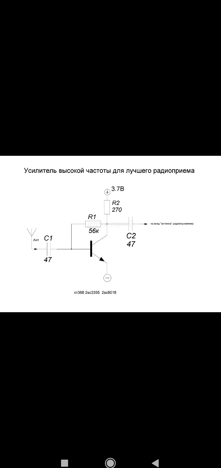

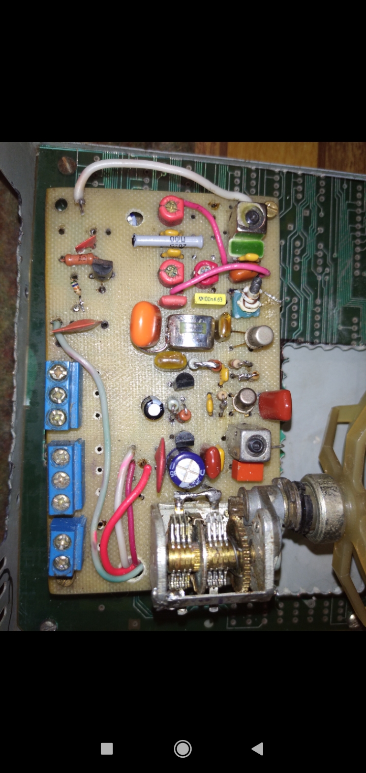

Сергей Эдуардович,подскажите пожалуйста,приемник работал не плохо хоть и не был настроен должным образом,(настроен был только на прием 40метров)проработал больше недели,а потом появился свист и вообще перестал принимать сигнал,могло ли повлиять то что я подключил антенный усилитель,мог ли он вывести из строя приемник и в какие узлы приемника нужно смотреть в первую очередь?

Хоть он и работал с ним все время,данный усилитель я разместил на плате
Ну вот так сразу никто ничего сказать не сможет маловато информации для диагностики. Посему нужно следовать стандартному алгоритму поиска неисправности, как и при ремонте любого другого приемника: сначала внешний осмотр, затем покаскадная проверка работоспособности каскадов согласно описания ППП фактически так же как после изготовления ППП.

Viktoriya писал(а):Хоть он и работал с ним все время,данный усилитель я разместил на плате
Первым делом, удалите "усилитель".
