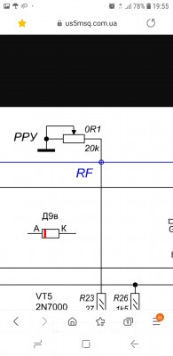

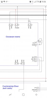

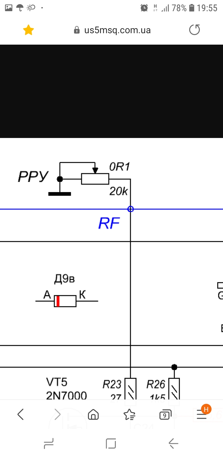

Доброго вечера всем! Давно читаю ваш форум, но написать решился только сейчас, Сергей Эдуардович, а почему на схеме основной платы резистор РРУ 0R1 20к, а схеме внешних соединений он же но уже с номиналом 10к. Где правильно?

Это я прозевал , правильно должно быть 20к, но в общем-то не критично, будет нормально работать и с 10к.

ul-hant писал(а):Доброго вечера всем! Давно читаю ваш форум, но написать решился только сейчас, Сергей Эдуардович, а почему на схеме основной платы резистор РРУ 0R1 20к, а схеме внешних соединений он же но уже с номиналом 10к. Где правильно?
Єто не критично. В єтом месте будет работать тот и тот

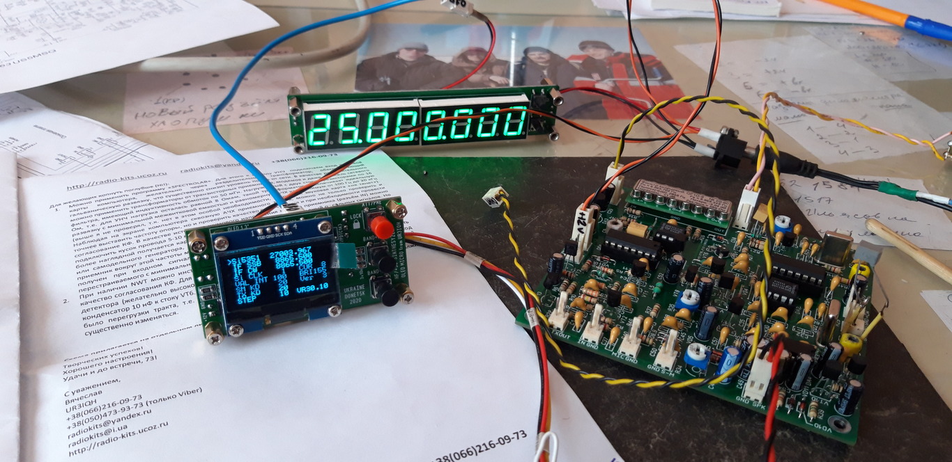

UT5ULJ
Сообщения: 244
Позывной: UT5ULJ
Откуда: Киев
Сообщение UT5ULJ »
YНачал сборку.
https://youtu.be/8Aqqp6Cx3-k
UT5ULJ
Спасибо за видео, с удовольствием посмотрел, надеюсь на продолжение :)
UT5ULJ
Сообщения: 244
Позывной: UT5ULJ
Откуда: Киев
Сообщение UT5ULJ »
US5MSQ писал(а):UT5ULJ
Да я сам надеюсь. Пока собераю платы в голове вынашива идею шаси, оптимальній размер и компоновка внутри.

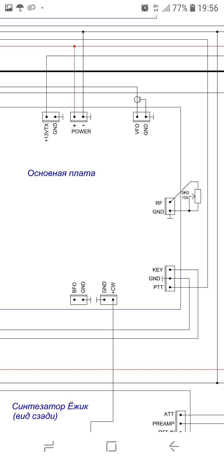

Еще просьба ко всем кто собрал данный трансивер, подскажите как Вы разводили питание. Лучше с фото. На схеме внешних соединений показано, что в первую очередь 13,8в заходит на УМ, а вот на остальные блоки как реализовать соединения? Тупо с платы УМа по 4 провода на "+" и по 4 провода на "-". Или поставить какой нибудь клеммник на 10 клемм, запаралелить по 5 клемм на + и -. Хочется сделать правильно и красиво. И какое сечение проводов должно быть.
