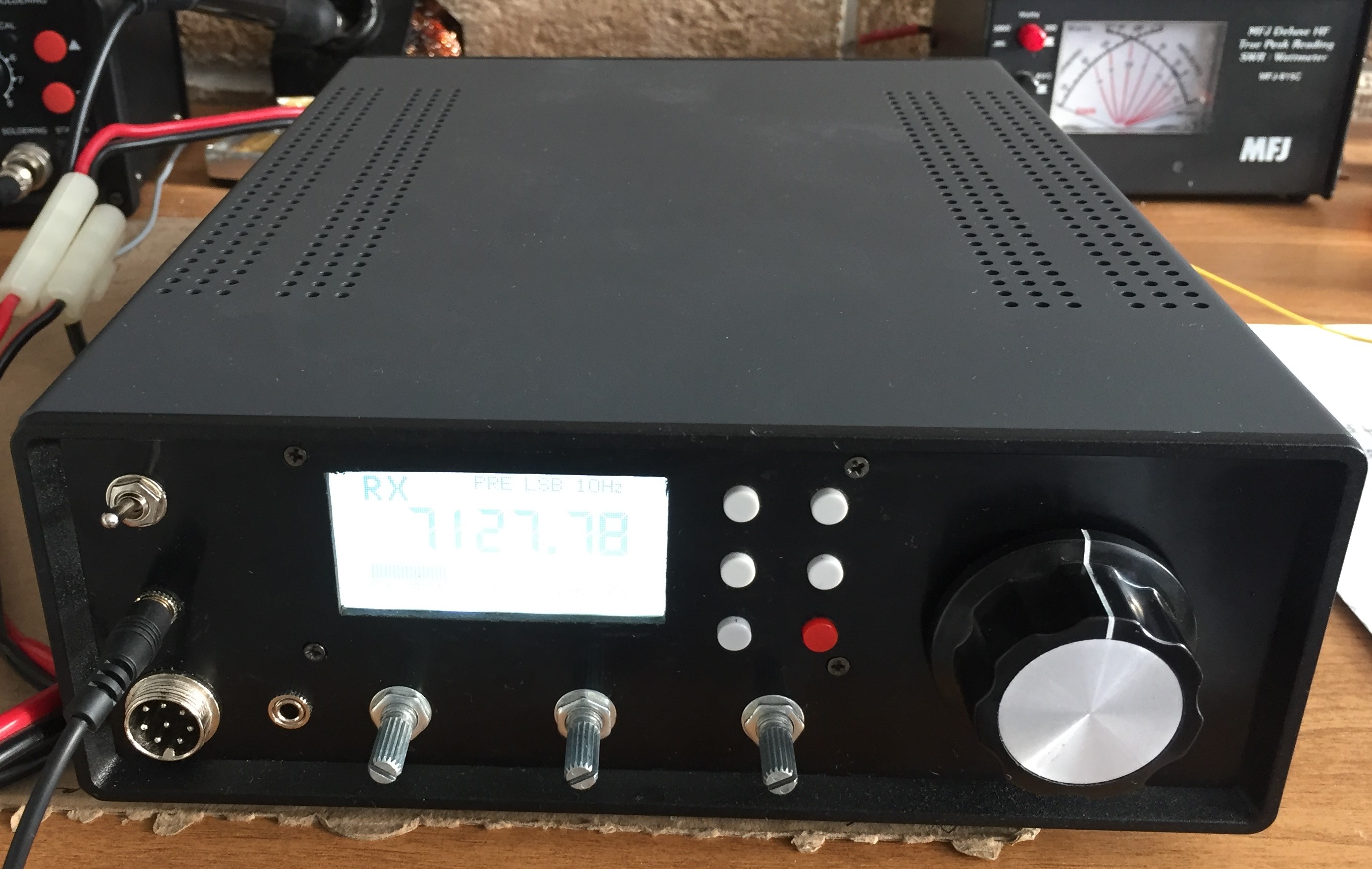

Всем добрый вечер!С января этого года строю свой STEP2,по немногу и по чуть-чуть
Аппарат уже близок к завершению.Наборы заказывал у Вячеслава, корпус на Али. Огромное спасибо автору, за создание такого проекта!

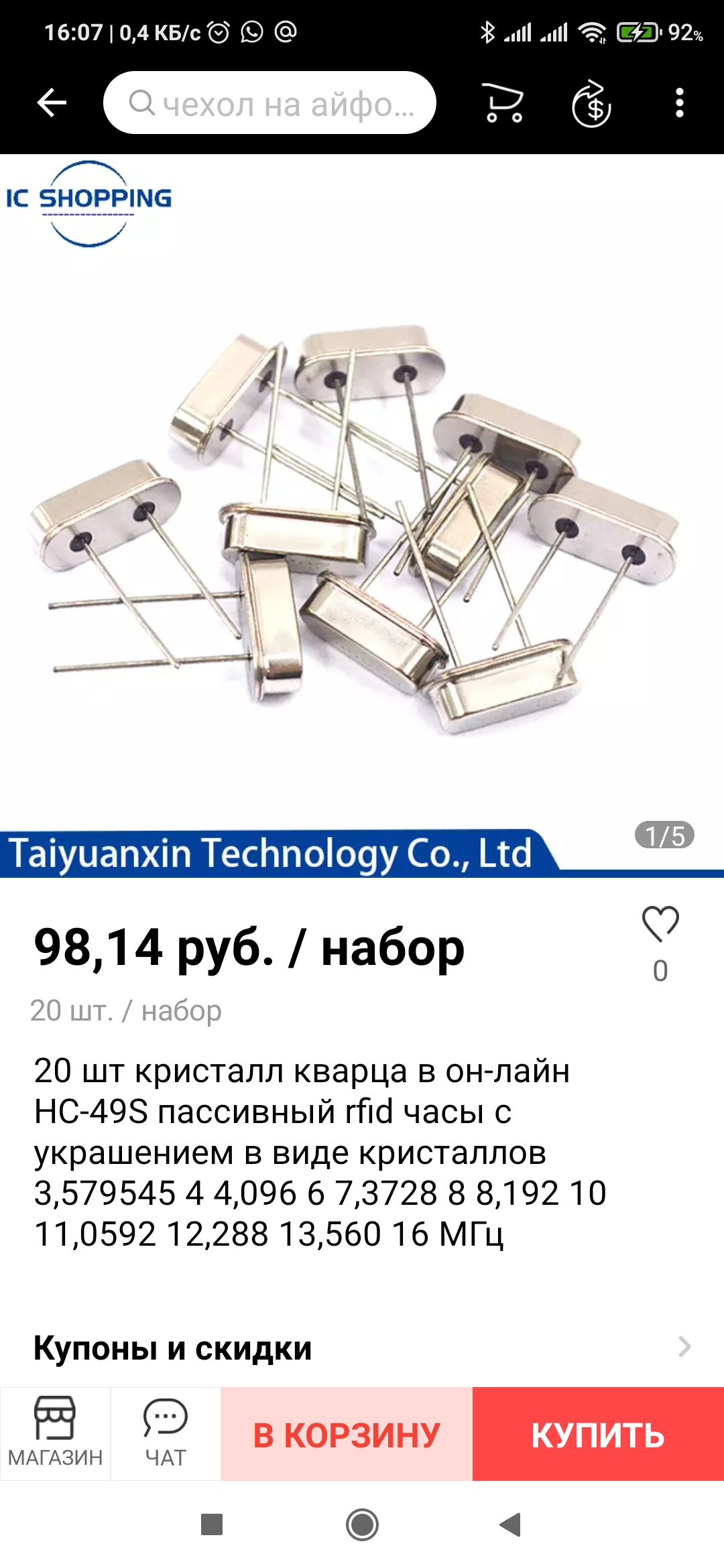

Скажите кто где покупал кварцевые резонаторы.

Я беру тут, https://aliexpress.ru/item/32427604716. ... 7054641634 .... , но только и исключительно на 8 мГц, потому, что на этой частоте ПЧ, наименьшее количество поражонок.

На Алике есть кварцы на 8.192 МГц по смешной цене около 2$ за 20 шт. Я купил 80шт и смог собрать 3 одиннадцатикристальных QER фильтра с очень хорошей прямоугольностью АЧХ. Проверял с помощью NanoVNA. Ссылку на кварцы не могу дать, так как с телефона через приложение захожу на Али. Прикладываю скриншот с телефона. Его можно использовать на Али с функцией "поиск по фото"

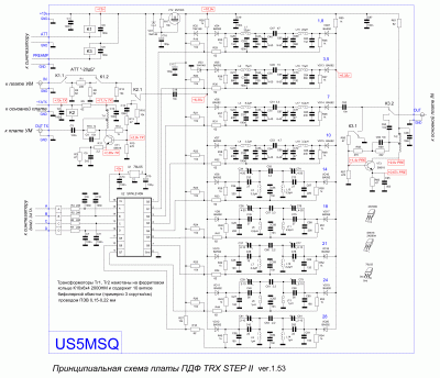

Вопрос к коллегам или автору. Поделитесь схемой ПОЛОСОВЫХ ДИАПАЗОННЫХ фильтров. Подошел к сборке ПДФ, та схема что на страничке https://us5msq.com.ua/kv-transiver-step-ii-plata-pdf/ мелковата не очень удобно.
Спасибо за помощь.

Вот скопирована с набора.

Спасибо тоже вот тут нашел http://radio-kits.ucoz.ru/BPF_STEP/prin ... 1.51-o.gif В моем наборе тоже есть. Но заметил что паять с монитора удобнее. Можно масштабировать.
Зачем же было так далеко искать :) - искомая схема всё на моем сайте viewtopic.php?f=23&t=355
и ссылку я ранее Вам давал
