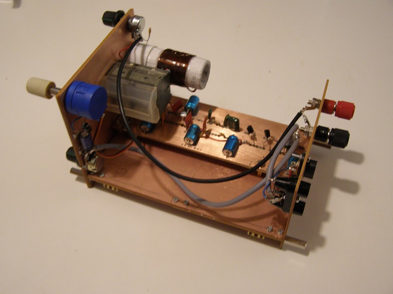

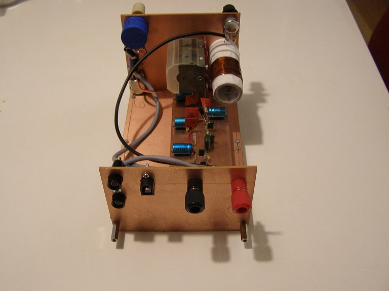

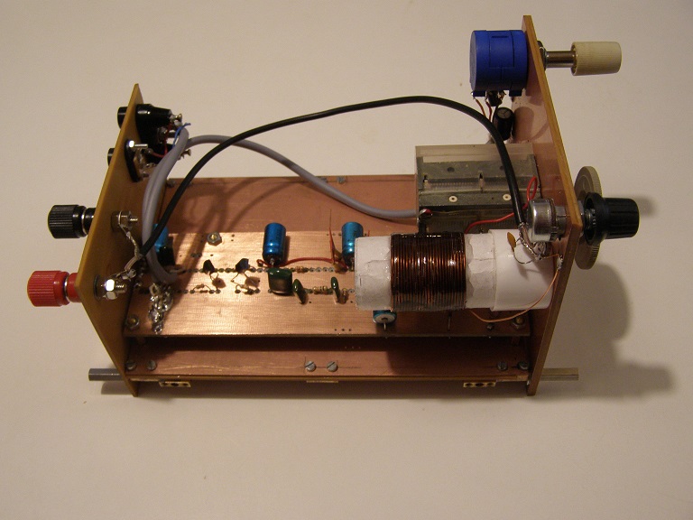

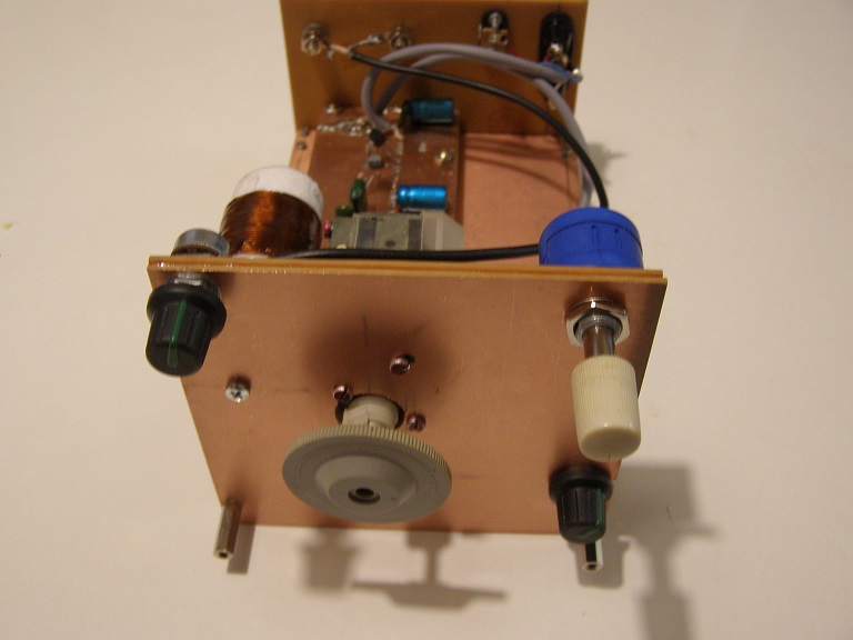

Фото, печ.плату не делал, спаял на «полосатой»монтажке, наверх наклеил тонкий сплошной текстолит.
Здравствуйте, Борис.
Красиво получилось, основательно.
