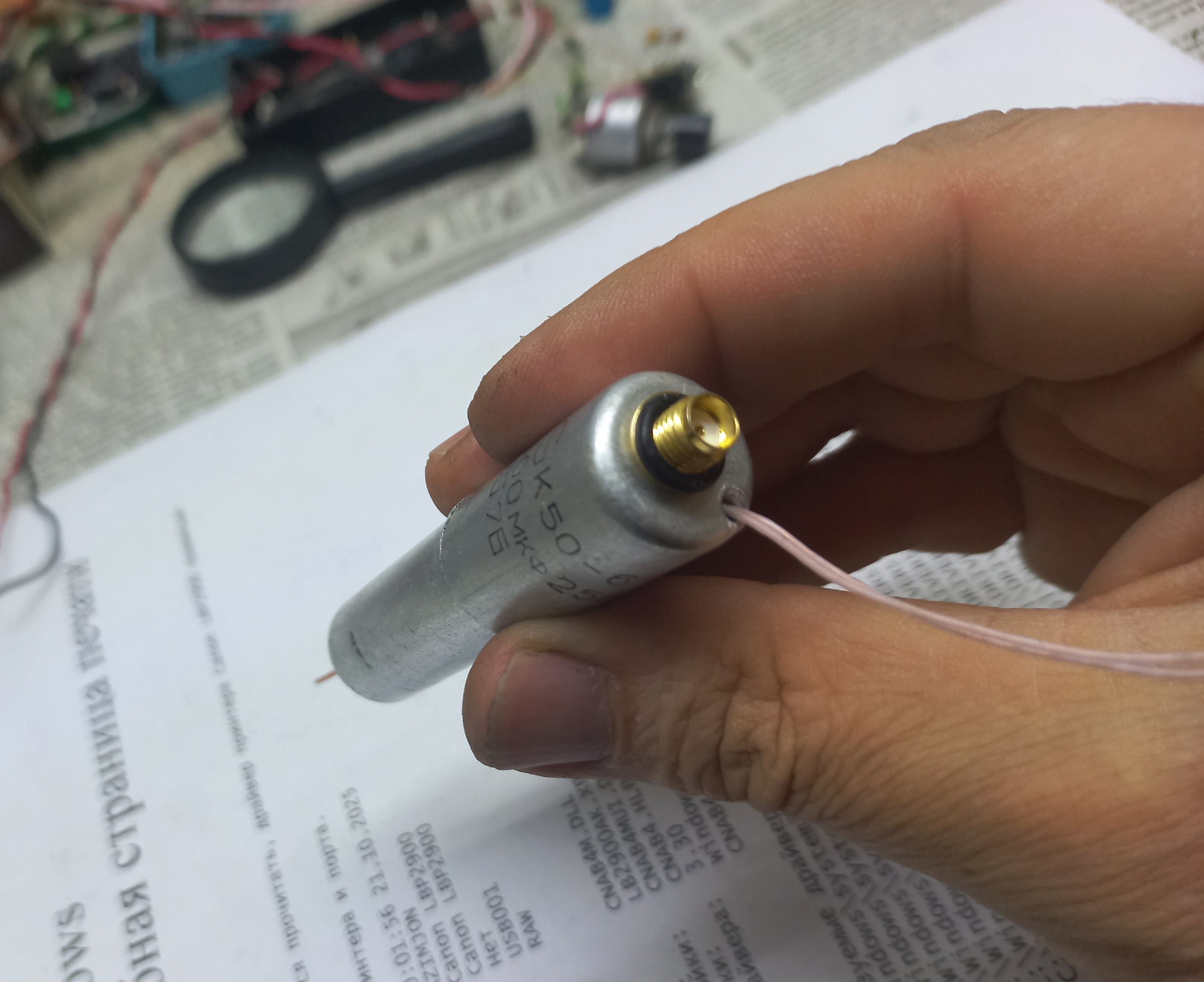

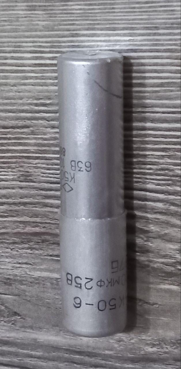

Спасибо Сергей Эдуардович за подробную информацию , я дополнительно получил по смешению АЧХ в низ или в вч-диапозон , чтобы коректировать АЧХ. Спасибо ещё раз за технический совет и информацию. Экранированый алюминевая Трубка для Высокоомного Пробника. Отличный корпусок для ВЧ-пробнтка! Теперь по поводу измерительного конектора, в голове вертиться зделать ; трубка диаметром 2-3мм и внутри термокембриком иголку через 1пФ на трубку 2-3мм и трубка на Затвор КП303Е. То есть пробник становится унверсальным; на трубку кручек и с помощю его стенд измерять, а Иголка - центральная это уже высокоомный измеритель с ёмкостью 4-5пФ

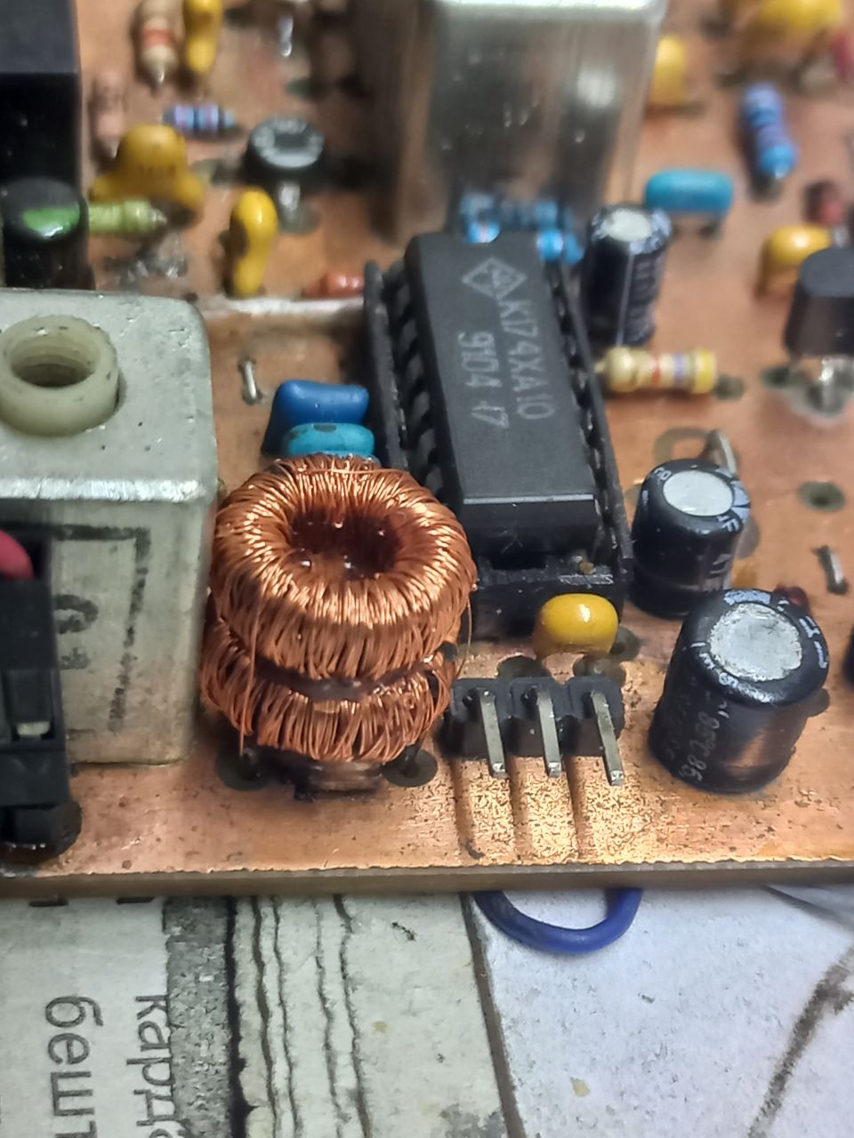

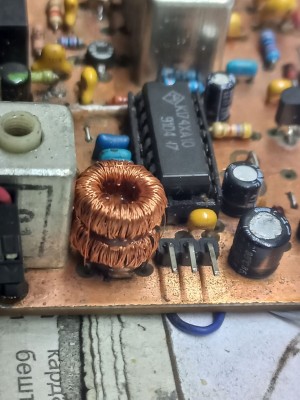

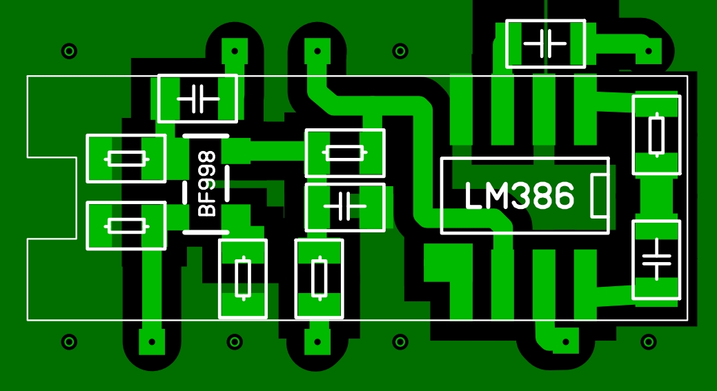

Спасибо Сергей Эдуардович, Ваши Технические Совети для нас Начинаюших РадиоЛюбителей как Манна Небесная. И так, фотку вложил в ветку, начертил на LAYOT мини печатку по размеру К174ХА10. Используеься; модулятор на BF998, цепь ФНЧ на RC и LM386 sop-8. Схему выбрал от приёмника RX998, это альтернатива ХА10, это тоже такой эксперимент, если выигривает второй вариант по качеству Сигнал/Шум, то оставлю его

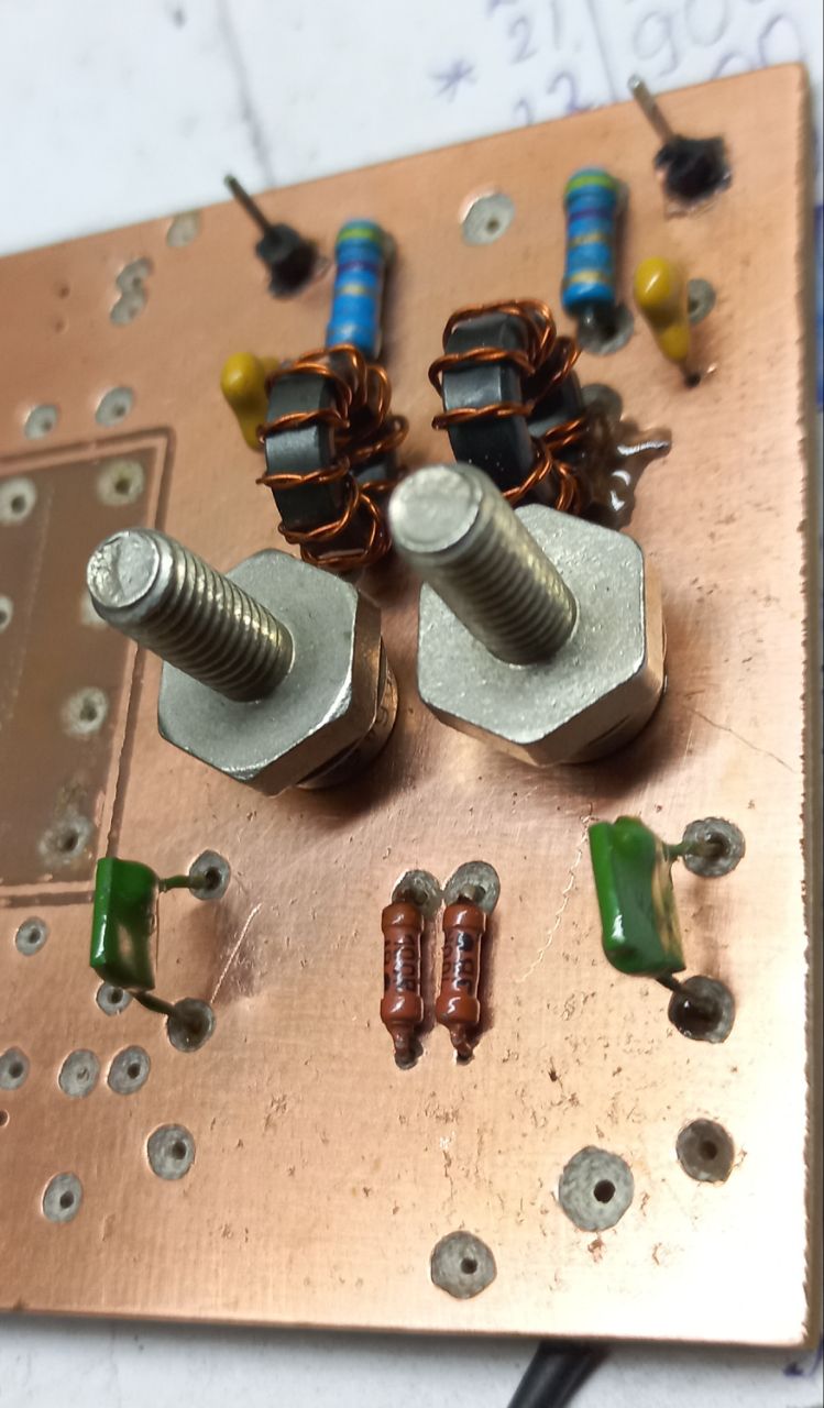

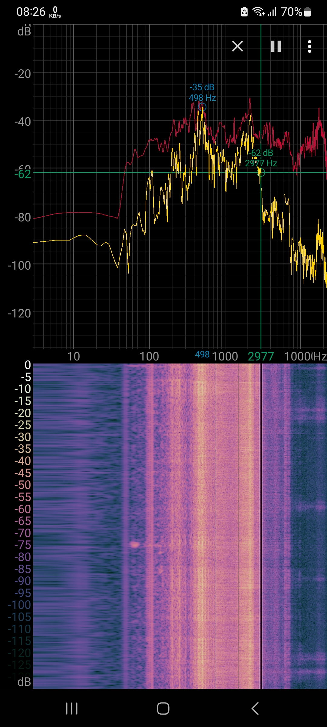

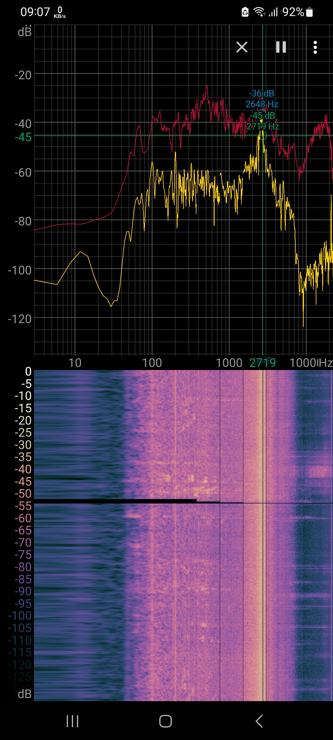

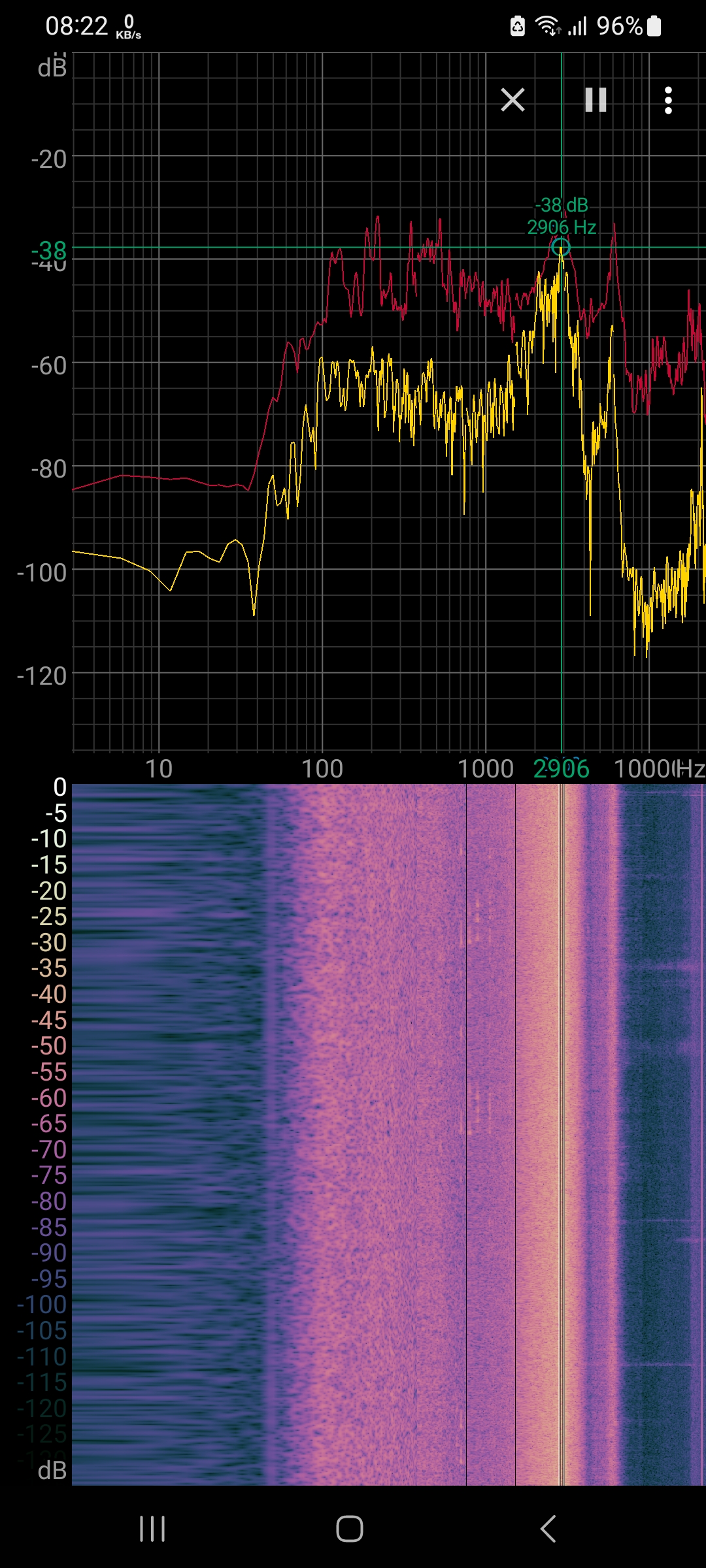

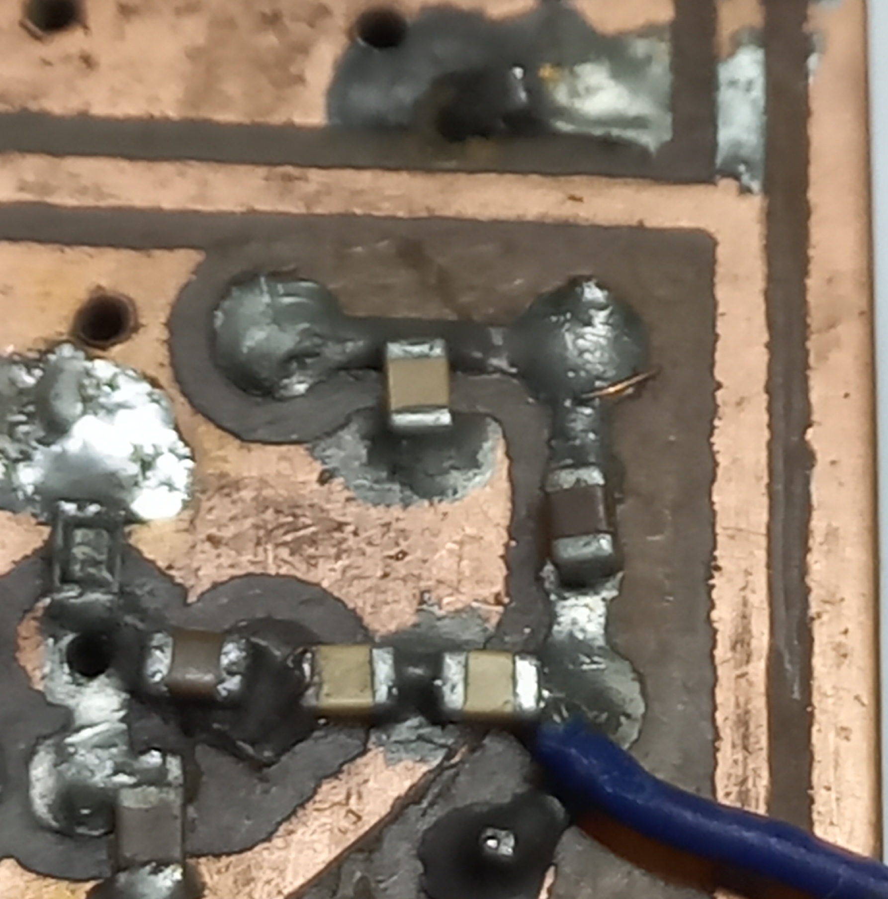

Продолжаем Конструирования! и так, занимался с ФНЧ 5-Порядка, двухзвенный ФНЧ но ФНЧ-Элиптического, основываясь на опыт разработки Сергея Эдуардовича с Магнитными Головками, подбирал ёмкостьи в ФНЧ, сылка здесь https://us5msq.com.ua/prostoj-lc-fnch-5 ... fonnoj-gu/ . И у меня получилось, фотки и скриншоты в вложение;

Здраствуйте Друзя и Коллеги, Приветствую, Трансивер 《Роса》. Долго искал свист на высоких и нашол причину, в ФНЧ ещё раз подкоректировав емкостя устоновил нужную полосу. Теперь уши не утомляется. Синтезатор частоты от Р76 используется , времено! и Радиостанция без ДПФ подключенно и в ближаюшие время закончу с блоком ДПФ. И повторное видео на Ютубе, Узбекистанские Коллеги на 80м. https://m.youtube.com/shorts/HpA-hsyOwfM. И к статье ВысокоОмный Шуп готов, надо мне заного проверить полосу пропускания КФ

Здравствуйте, Анвар.
Мне нравится Ваш вариант конструкции высокоомного щупа. Удобно, компактно и стильно выглядит! Респект!
