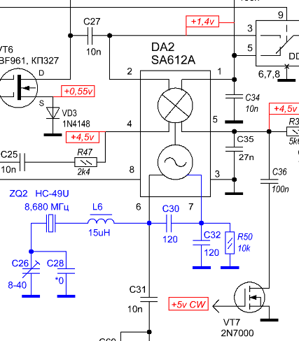

В моей плате собрано вот так. Индуктивность L6 єто дроссель. Я так понимаю методом подбора дросселя віставить частоту ві имели ввиду ?

UT5ULJ писал(а):В моей плате собрано вот так. Индуктивность L6 єто дроссель. Я так понимаю методом подбора дросселя віставить частоту ві имели ввиду ?
Я боюсь ошибаться но в описании настройка начинается с включения на прием и проход пинцетом от УНЧ до первого смесителя. УЕЧ и второй смеситель у меня похоже правильно реагируют на помеху от пальца а первій смеситель перед кварцевім фильтром не геагирует никак.
Настраивайте по своей схеме согласно приложенной к набору инструкции. В Вашем случае это подстройка триммером С26
Не уж-то трудно внимательно прочитать все инструкцию - там всего то 2 странички, а по настройке - лишь полстраницы :roll:

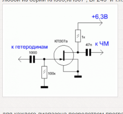

Значит нужно к Вашему частотомер сделать (хотя бы временно ) входной усилитель, например на полевике по схеме с общим истоком, подобный описанному здесь https://us5msq.com.ua/trexlampovyj-trex ... lnovika-3/

US5MSQ писал(а):Значит нужно к Вашему частотомер сделать (хотя бы временно ) входной усилитель, например на полевике по схеме с общим истоком, подобный описанному здесь https://us5msq.com.ua/trexlampovyj-trex ... lnovika-3/
Дякую за підказку.

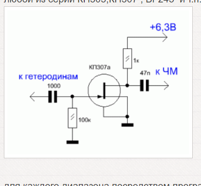

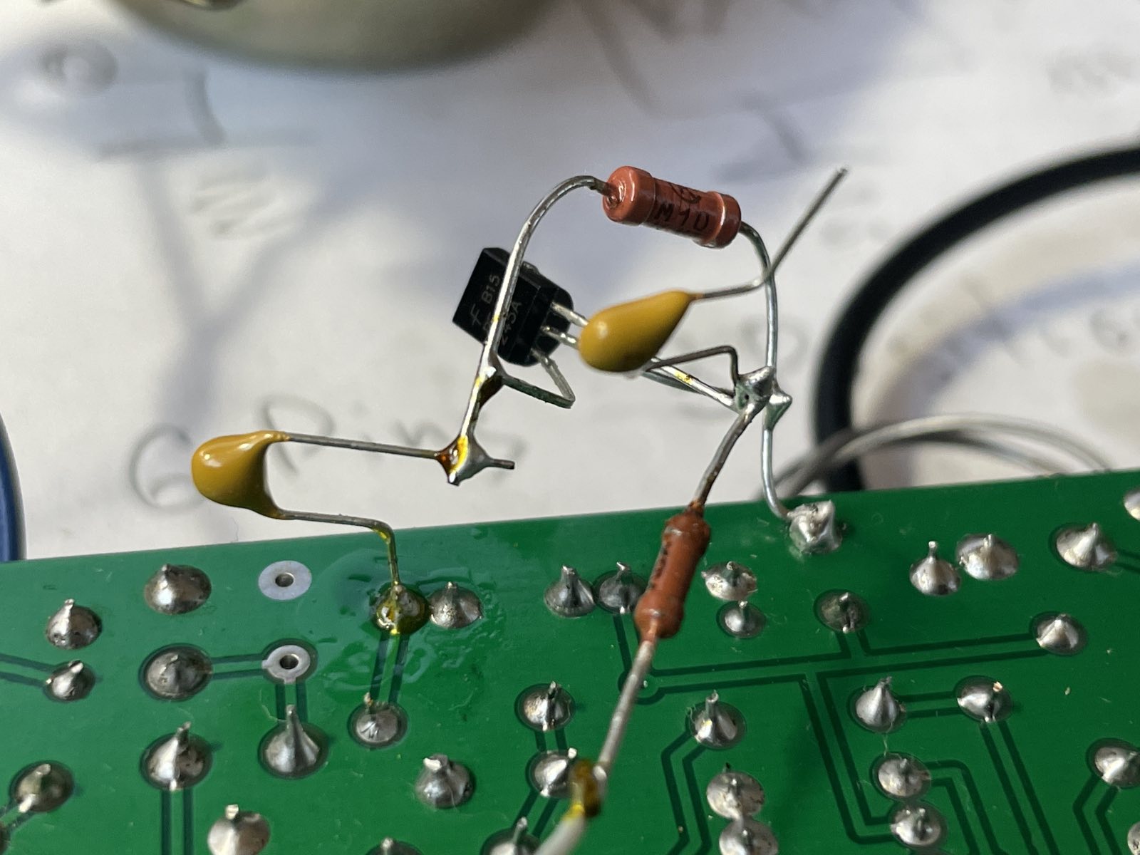

Сделал буферный каскад прямо на контактах разъема BFO yfgfzkm gjktdbxtr BF245A ? 100 к с затвора на землю и 1000 пФ на BFO ? 1K нагрузка в СТОК вторым концом на +13,8 В исток прямо на земле. Осцилограф C1 65 щуп современный с алиэкспресса со свстроенным переключаемым делителем на 10. Транзистор наглухо закрыт на стоке полное питание. Сигнал в затворе своим осцмлографом вижу но он настолько мизерный что транзистор его не слышит. Не удивился что мой БИРЮКОВСКИЙ 1995 года частотомер тоже на него не отреагировал.
1.BF245A не может быть закрытым. Если он исправен, то обязательно должен быть открыт и через нагрузку 1к должен протекать начальный ток стока, величину которого сможете определить по падению напряжения на стоковом резисторе.
2. Мизерное напряжение - это сколько будет в мВ (граммах)?

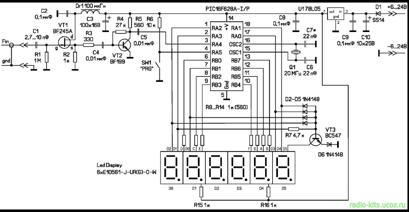

Может есть смысл сделать входную цепь как у Макеевской цифровой шкалы ? У меня есть такая на 4 разряда отлично работает.
