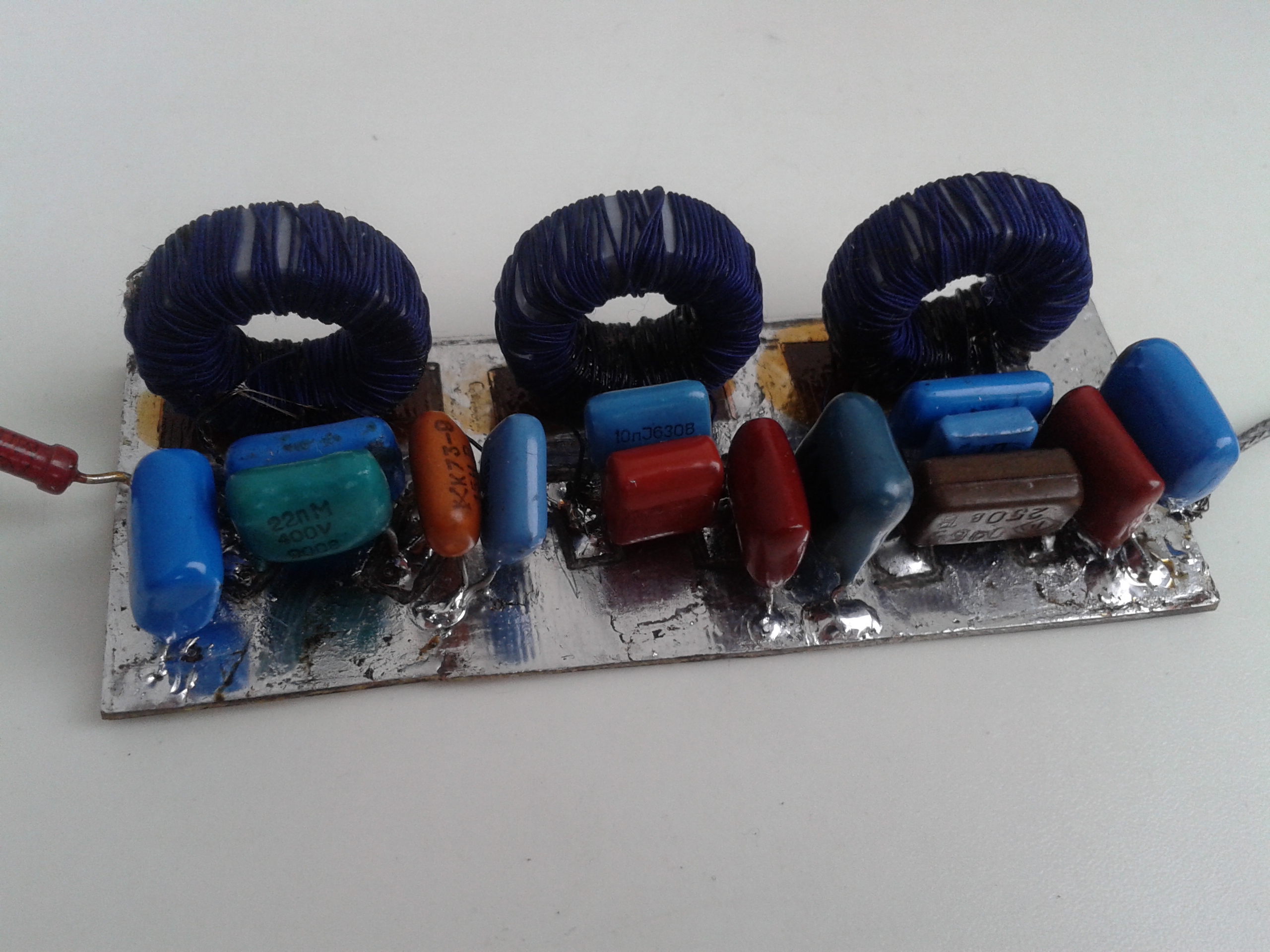

Володя. конденсатор С19 нужно уменьшить до 4700 пФ или убрать вовсе.

US5MSQ писал(а):Володя. конденсатор С19 нужно уменьшить до 4700 пФ или убрать вовсе.
С19 я удалил, собрал по Вашим рекомендациям. Вот обкатываю, мне нравится, спасибо за подсказки.
ФНЧ после сборки
Владимир, 73!
Серьёзный ФНЧ...
Хорошо бы послушать, как он работает. Володя, если есть возможность, сделайте, пожалуйста, запись эфира.

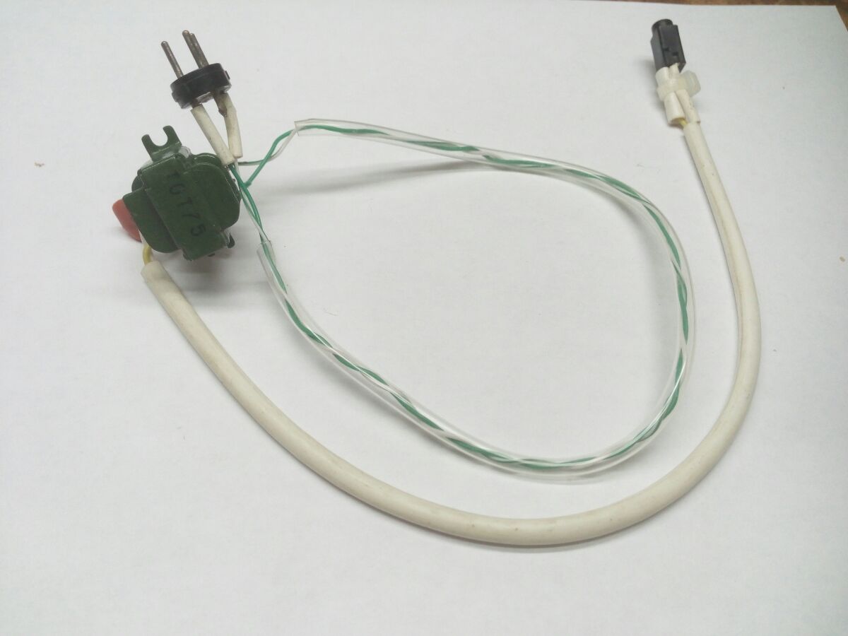

Сообщения: 354
Сообщение Ivan_Ivanov »
Здравствуйте Владимир.
Трансформатор ТОТ-75. Внешний вид "конструкции" на фото.

Спасибо, Володя.
Прекрасная избирательность, от ЭМФа не отличить!
p.s. В качестве разделительного можно использовать трансформатор переходной от транзисторных приемников
