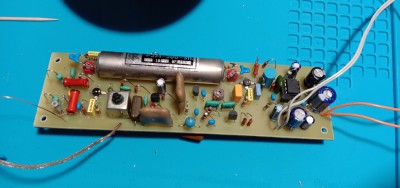

- Master_yogurt
- Сообщения: 78

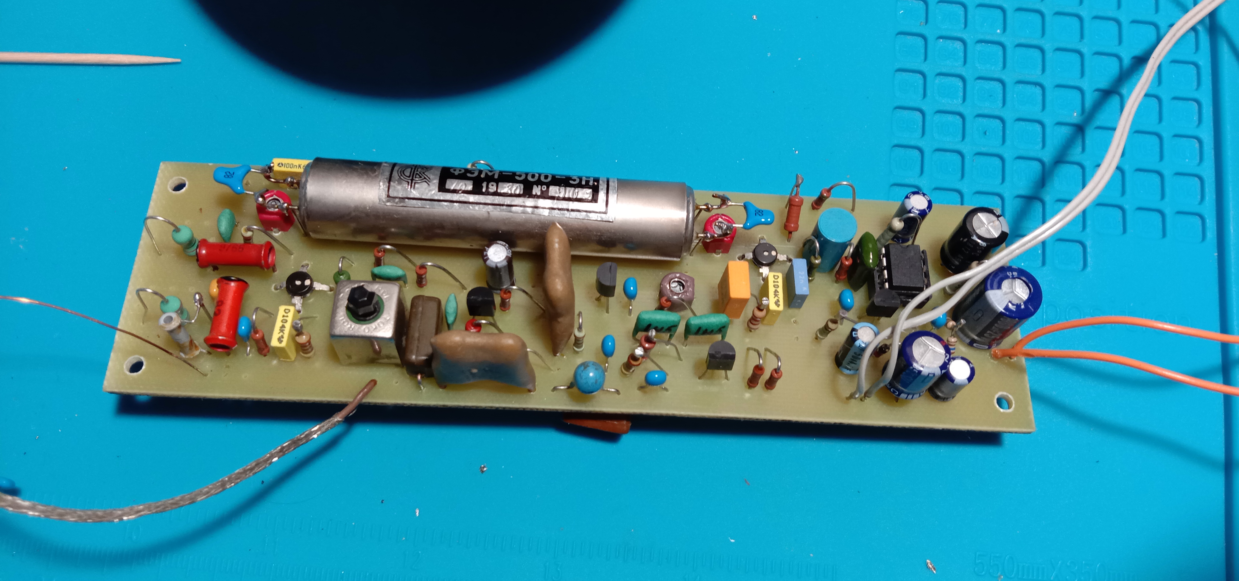

Добрый вечер! Изготовил и я данный приемник, использовал ФЭМ-500-3Н, установил частоту первого гетеродина 3980-4320кГц (+/- 10кГц), установил частоту второго гетеродина 496,4кГц (применил самодельный частотомер Денисова). Приемник ожил, поймал несколько громких станций на трубу отопления, но громкость приемника мала. Померил режимы транзисторов и микросхем, все плюс минус в норме кроме транзистора VT4 (Исток-0,44в; Сток-4,52в) при уменьшении напряжения на истоке путем подбора резистора также уменьшает напряжение стока до 3,5в. Проверял УНЧ отдельно, все работает. Помогите разобраться...
Помочь в чём разобраться? "Блох" вылавливать?
Ваш приемник нормально работает. Теперь нужно сделать нормальную антенну - и вперед, по волнам эфира...
- Master_yogurt
- Сообщения: 78
Помочь в чём разобраться? "/quote]
Здравствуйте Сергей Эдуардович! Хотел спросить по поводу VT4 3,5-4,5в на стоке это нормально? И громкость эфира маловата, это из за антенны?
Ну так выше я уже ответил на эти вопросы
1. Нормально.
2. Нужна нормальная внешняя антенна - для 80м диапазона длиной не менее 20м
1. Нормально.
