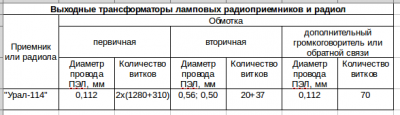

Узнал точно что это за трансформатор. Это выходной трансформатор от радиолы Урал-114. Вот какие мне данные удалось найти:
Схема УЗЧ радиолы Урал-114
Данные по трансформатору
Индуктивность если нужно померяю вечером после работы.
Re: Малоламповый TRX
Добавлено: 03 апр 2018, 08:45
Судя по Вышей, от руки нарисованной схеме, не похож он на выходной от Урал-114 - 2 первичные обмотки должны быть одинаковыми, обе с отводами, да и во вторичной должен быть отвод или третья обмотка (ООС)
Добавлено: 03 апр 2018, 08:50
monashek
US5MSQ писал(а):Судя по Вышей, от руки нарисованной схеме, не похож он на выходной от Урал-114 - 2 первичные обмотки должны быть одинаковыми, обе с отводами, да и во вторичной должен быть отвод или третья обмотка (ООС)
То что он от Урал-114 точно. Я отыскал переднюю стеклянную панель с названием от нее, видимо я ощибся в прозвонке.
