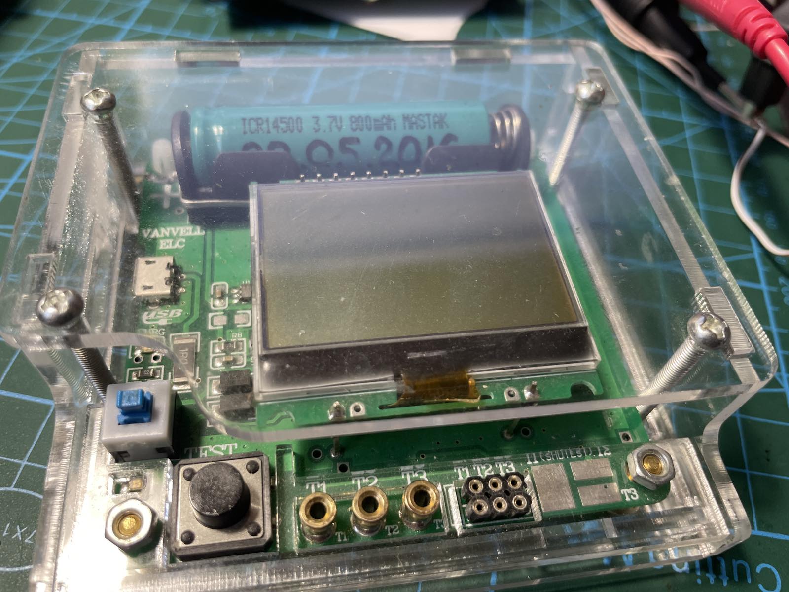

Alex Hoffman
Сообщения: 124
Сообщение Alex Hoffman »
UT5ULJ писал(а):
1.BF245A не может быть закрытым. Если он исправен, то обязательно должен быть открыт и через нагрузку 1к должен протекать начальный ток стока, величину которого сможете определить по падению напряжения на стоковом резисторе.
2. Мизерное напряжение - это сколько будет в мВ (граммах)?
Вечером вернусь к эксперементам посмотрю что там с амплитудой в мВ.
Странно что тестер элементов определяет этот полевик как биполярный транзистор
На фотографии ничего не видно. Сделайте красиво. ;)

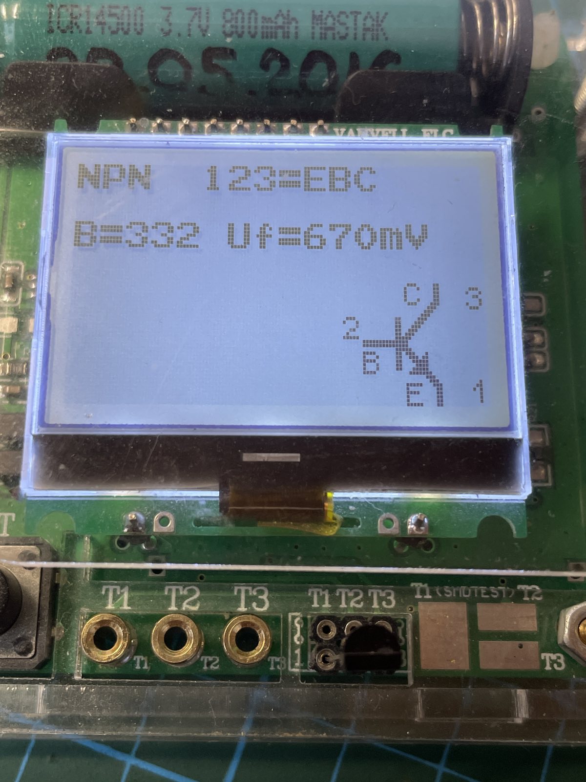

BF245A в тестере єлементов
Alex Hoffman
Сообщения: 124
UT5ULJ писал(а):BF245A в тестере єлементов
Это перемаркированый биполярник. Если есть - ставьте КП303A.
