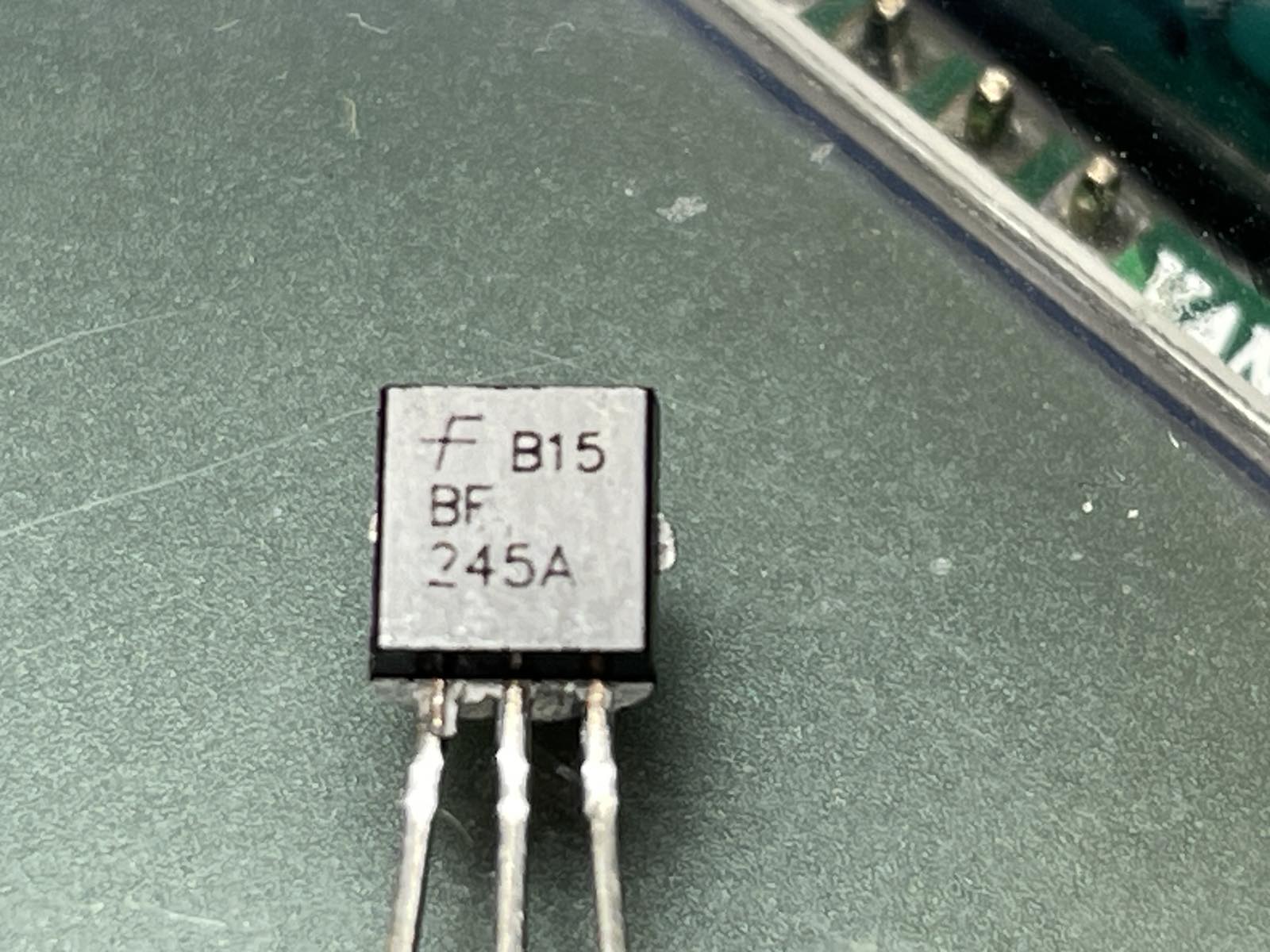

С китайскими полевиками проблема в том, что они не всегда верно определяются, китайским-же транзистор тестером.
Вполне исправный полевик может определятся, как биполярный NPN транзистор, но с очень большим h21 (несколько тысяч).
Потому я и попросил чёткую фотографию.

Фото транзистора. Извините за задержку иногда отсутствую на месте.

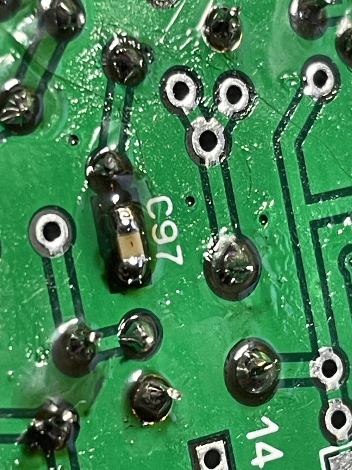

Первый в жизни SMD элемент запаял. Плата вся во флюсе NC 550 еще в работе.

UT5ULJ писал(а):Первый в жизни SMD элемент запаял.
С почином! ;)

Да, запаять диоды BA952 єто еще тот квест. Их же перед пайкой еще нужно прозвонить определить где анод катод. ЖЕСТЬ
Не боги горшки обжигают :)
При монтаже мелких СМД деталей, тех же диодов, я сначала наношу припой(облуживаю) на один вывод контактной площадки, припаиваю к ней один вывод диода - теперь он хорошо зафиксирован и никуда не денется, прозваниваю тестером анод/катод, если всё правильно припаиваю второй вывод, а если ошибся - переворачиваю диод.
