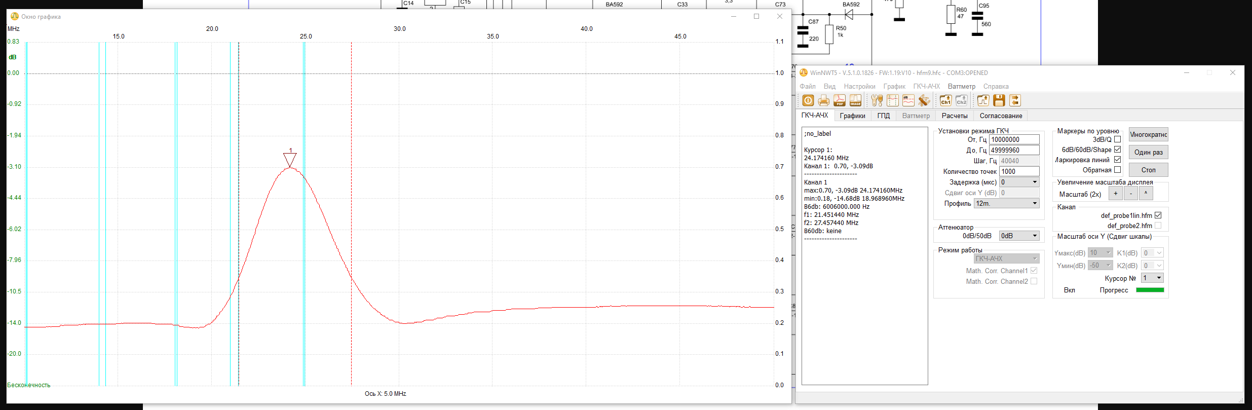

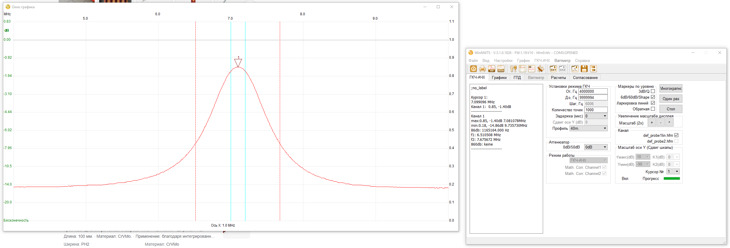

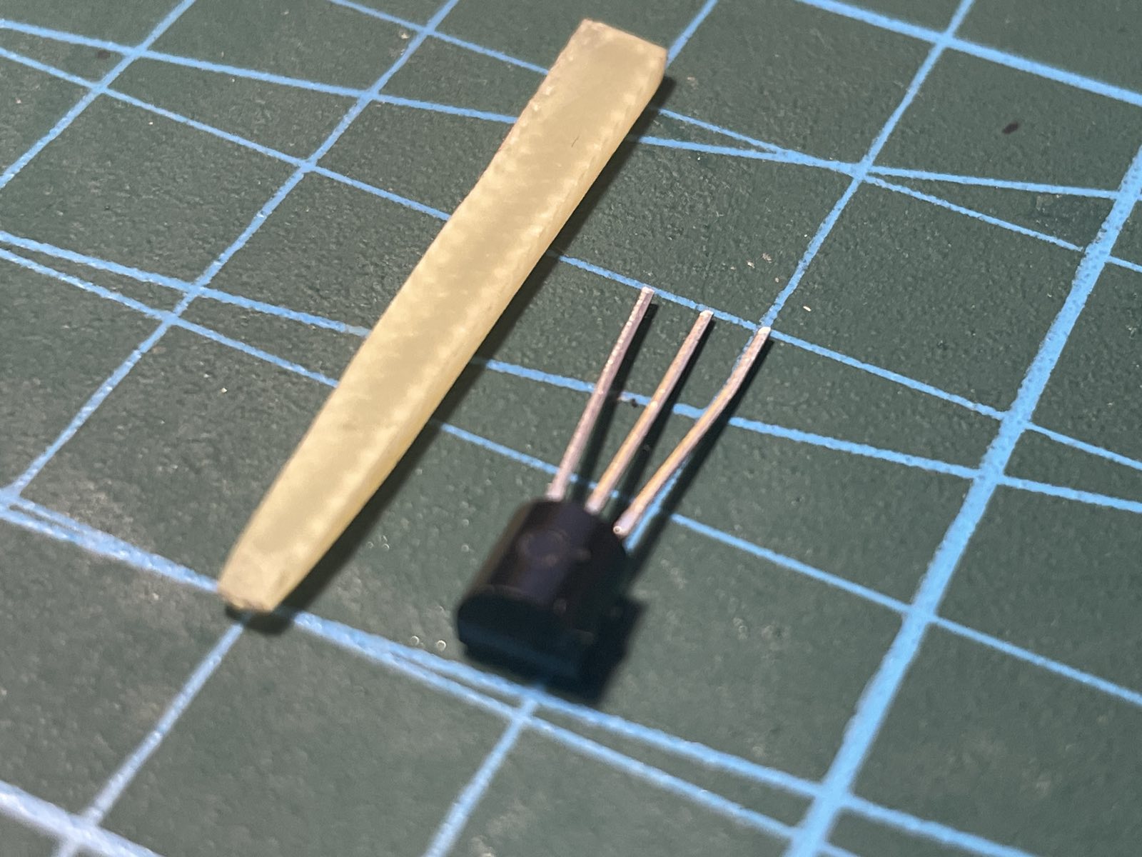

Дошел до момента смотреть АЧХ ДПФ. С Калибровкой канала как то не сростается. Смотрю в дефолтном состоянии ( калибровочный файл при инсталяции) Диапазон 40 м. выглядит красиво. Отвертку пришлось сделать из кусочка стеклотекстолита. Из палочки от мороженого мягое дерево не держит заточку. На фото отвертка и транзистор для масштаба. Подствоичники диапазонов 1,8 и 3,5 не реагируют, точнее не влияют на форму и положение горба АЧХ.

Сообщение UT5ULJ »
Настроил все кроме 160 и 80 м. Поменяю подстроечники, доделаю.

Сообщение UT5ULJ »
12 м диапазон немного вверх не дотягивает.
