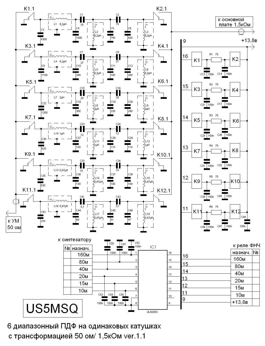

Здравствуйте, Сергей Эдуардович.
Хочу применить в приемнике раздельные трехконтурные ДПФ, по аналогии с TRX RadioN - уж больно понравилось, как они работают. Ранее Вы давали рекомендации по подключению двухконтурных ДПФ без катушки связи. Верны ли данные рекомендации для трехконтурных ДПФ от RadioN или STEP-2 ?
- Сообщения: 5166
Вариант трёхконтурных ДПФ для относительно высокоомной нагрузки 1,5 кОм (такой нагрузочный резистор нужно поставить в цепи 1 затвора смесителя) был разработан для первой версии TRX STEP ( см. приложение)
