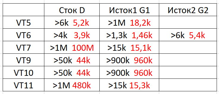

Вітаю. Запаяв всі елементи і виміряв опори згідно таблиці. У вкладенні в таблиці червоним виділено опори, які я виміряв. Деякі значення не відповідають значенням в таблиці. VT5 і VT11 після заміни, значення опорів залишились ті самі. Що може бути не так?
Возможно всё дело в большом испытательном напряжении Вашего омметра. Я проводил испытания мультиметром RM109, у которого на всех пределах омметра напряжение не превышает 200 мВ. У многих дешёвых мультиметров типа D830 и т.п. это может порядка 3 В, что приводит к открыванию p-n переходов и поэтому могут быть отличия в измеренных сопротивлений. Пробуйте пробное включение платы, должно всё заработать как нужно.
Все перевірив і включив. Заміряв всі напруги по схемі окрім тих, що в режимі передачі, то все +- відповідає зазначеним в схемі. Унч працює. При торкання рукою до вигода 2 DA2 і дроселя L2 то є ріст шумів. А от торкаючись до виводу 2 DA1 і вивода IN нічого не дає. Зробив ВЧ пробник: на 6 виводі DA2 на мультиметрі значення 0.650В, на виводі 6 DA1 3.2мВ.
