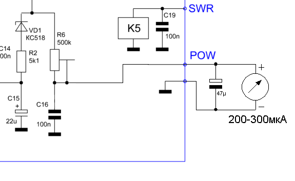

1) Пoдcкaжитe как правильно подключить микроамперметр типа М476 в качестве измерителя выходной мощности и КСВ-метра к выводу POW (по схеме из "Набор для сборки платы ФНЧ + КСВ-метра TRX RadioN") для основной платы ТПП?

1. Для других схем, в частности этого ТПП, всё упрощается, токовое зеркало VT2,VT3 не нужно, транзисторы на плату не устанавливаются, а верхний вывод С16 соединяется проволочной перемычкой с выводом POW, куда напрямую (или переключатель/реле, коммутирующий режимы приёма/передачи) и подключается микроамперметр S-метра, для плавности хода стрелки шунтированный электролитом 47-100 мкф

Т.е. без коммутации эта часть схемы выглядит так?
- Сообщения: 5168
Re: Основная плата современного ТПП US5MSQ
Да, всё верно
