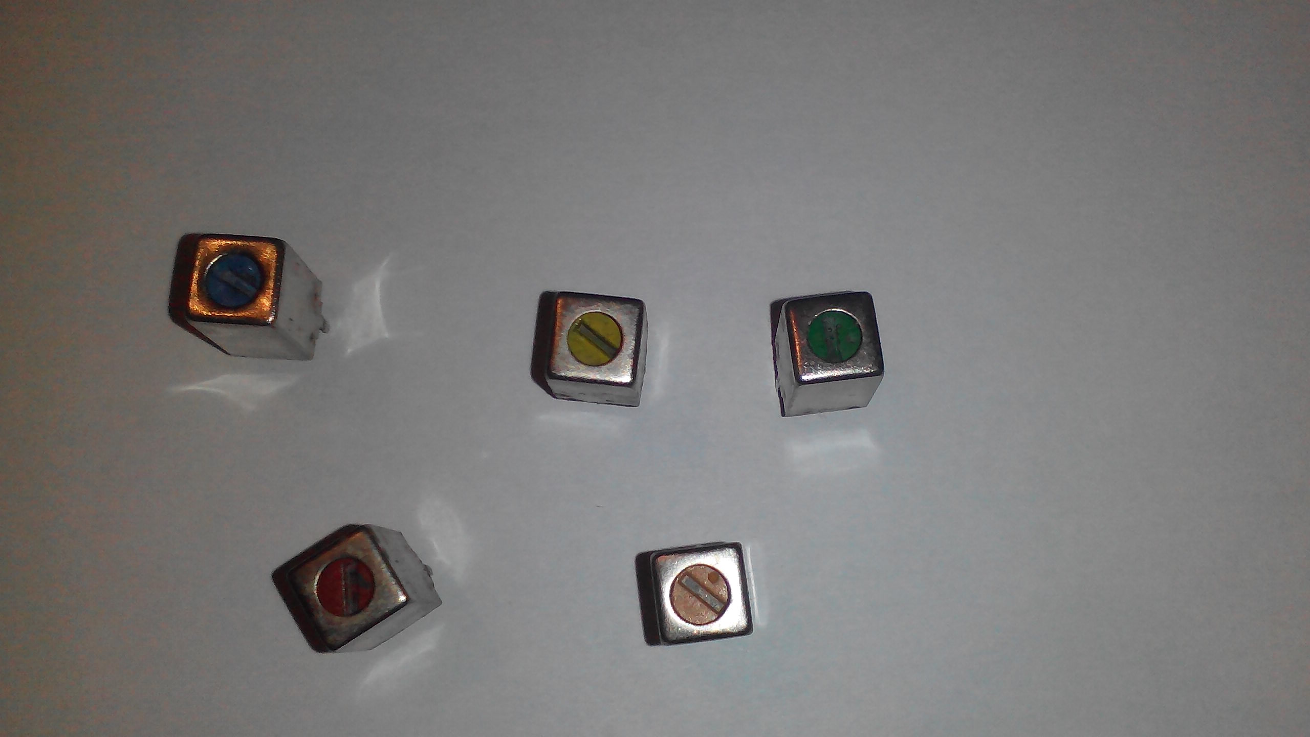

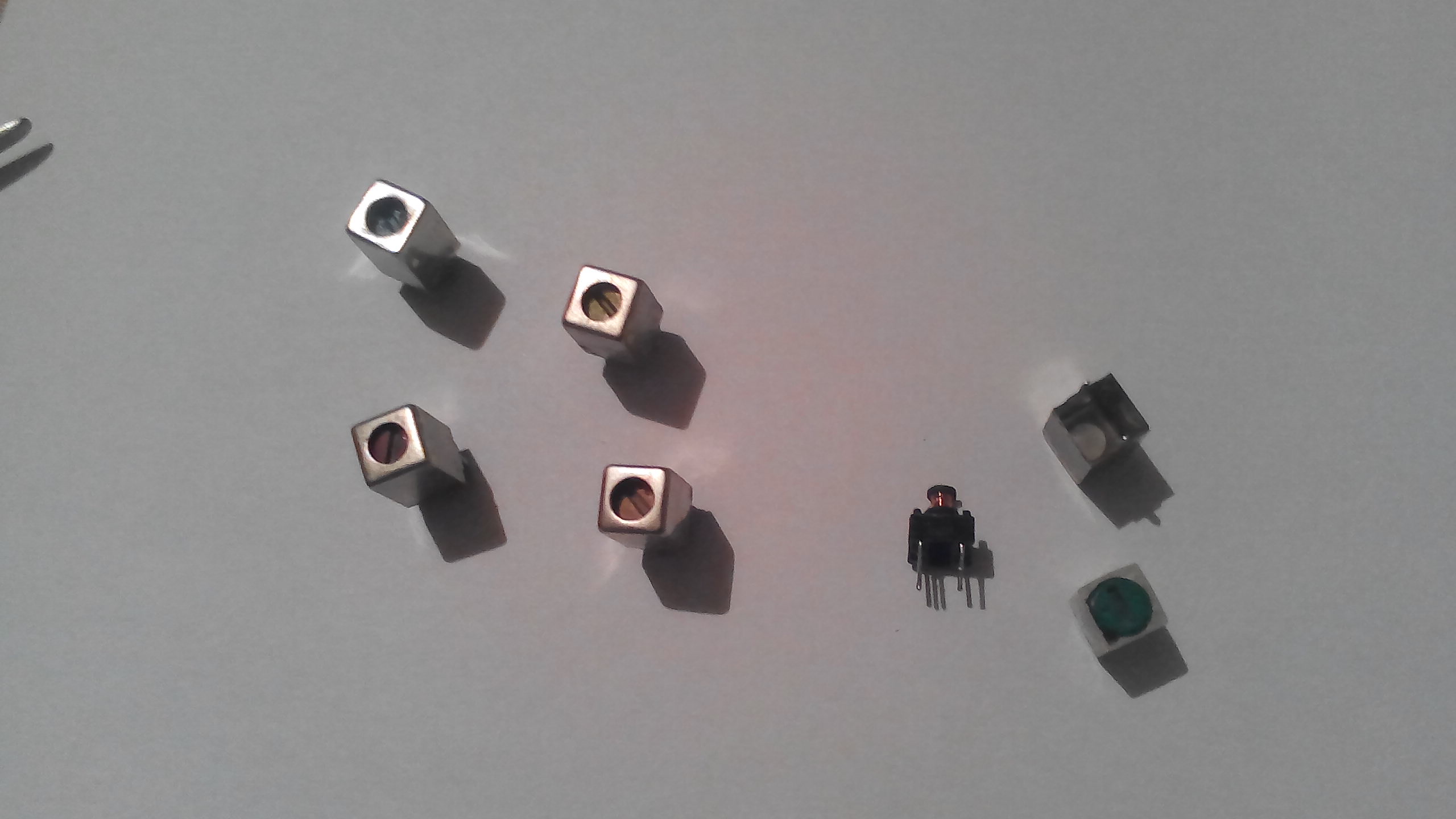

Добрый вечер. Решил собрать Ваш приёмник , очень понравился! Подскажите будь ласка нашел вот такие катушки :
Разобрал
Разобрал
Контура
Контура

Забыл извините . Размеры 8x8x11 диаметр под отвертку 4,2мм .Спасибо .

Есть контура от разной аппаратуры : ламповые приёмники, телевизоры , "Океан 209" . Спасибо. Всё упирается в печатную плату.
Andrej_M писал(а):Добрый вечер. Решил собрать Ваш приёмник , очень понравился! Подскажите будь ласка нашел вот такие катушки :
Здравствуйте, Андрей.
По виду это катушки от контуров ПЧ, подобные описанным здесь http://us5msq.com.ua/forum/viewtopic.ph ... =103#p1278
и их можно применить в ПДФ, увеличив межконтурную емкость связи на 20м диапазоне ( С10 по схеме рис.6 из статьи) до 2,2 пФ.
Намоточные данные для такого варианта приведены там же в статье.
