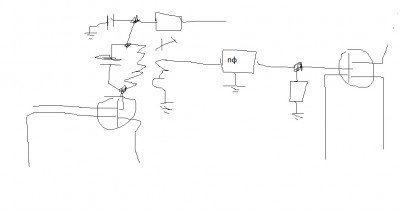

Сергей Эдуардович, здравствуйте. Это значит что из того что я нарисовал нужно исключить Упч,а контур нужно перевернуть катушкой связи к фильтру? Правильно? А какое соотношение числа витков? Подскажите пожалуйста. Спасибо.

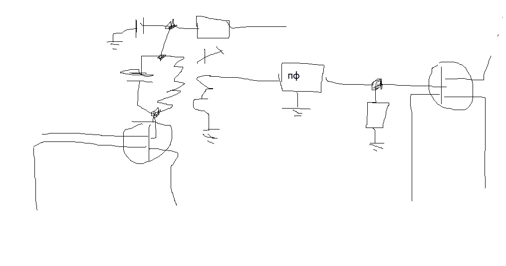

Примерно, навскидку, это должно выглядеть так. Во всяком случае, я так делал для ПЧ 450 кГц. Возьмите стандартную, советскую катушку ПЧ, это та, которая с ферритовой юбкой. Намотайте на ней 100 витков, равномерно распределив витки по секциям. Верхний конец обмотки, который у резьбы сердечника, будет «холодным», т.е. пойдет на минус питания, а нижний конец идет к стоку двухзатворника смесителя. Ёмкость конденсатора будет в этом случае 1000пф. Катушку связи намотайте по направлению основной катушки, также равномерно распределив витки по секциям, 30витков. Конец, который наверху, пойдет на массу. Другой конец, соответственно на фильтр. Выход фильтра подсоедините прямо ко второму затвору полевика детектора. С точки соединения фильтра и второго затвора на массу резистор 2,2 кОм. Как-то так...Sany69 писал(а): ... Один из таких фильтров, тот который побольше прекрасно работает в выше упомянутом приемнике Полякова. Вот я и решил попробовать его и в этой конструкции. Засада у меня в подключение. Если по Полякову получается как то так. Прошу извинить художник из меня ещё тот. Прошу поправить если где накосячил.

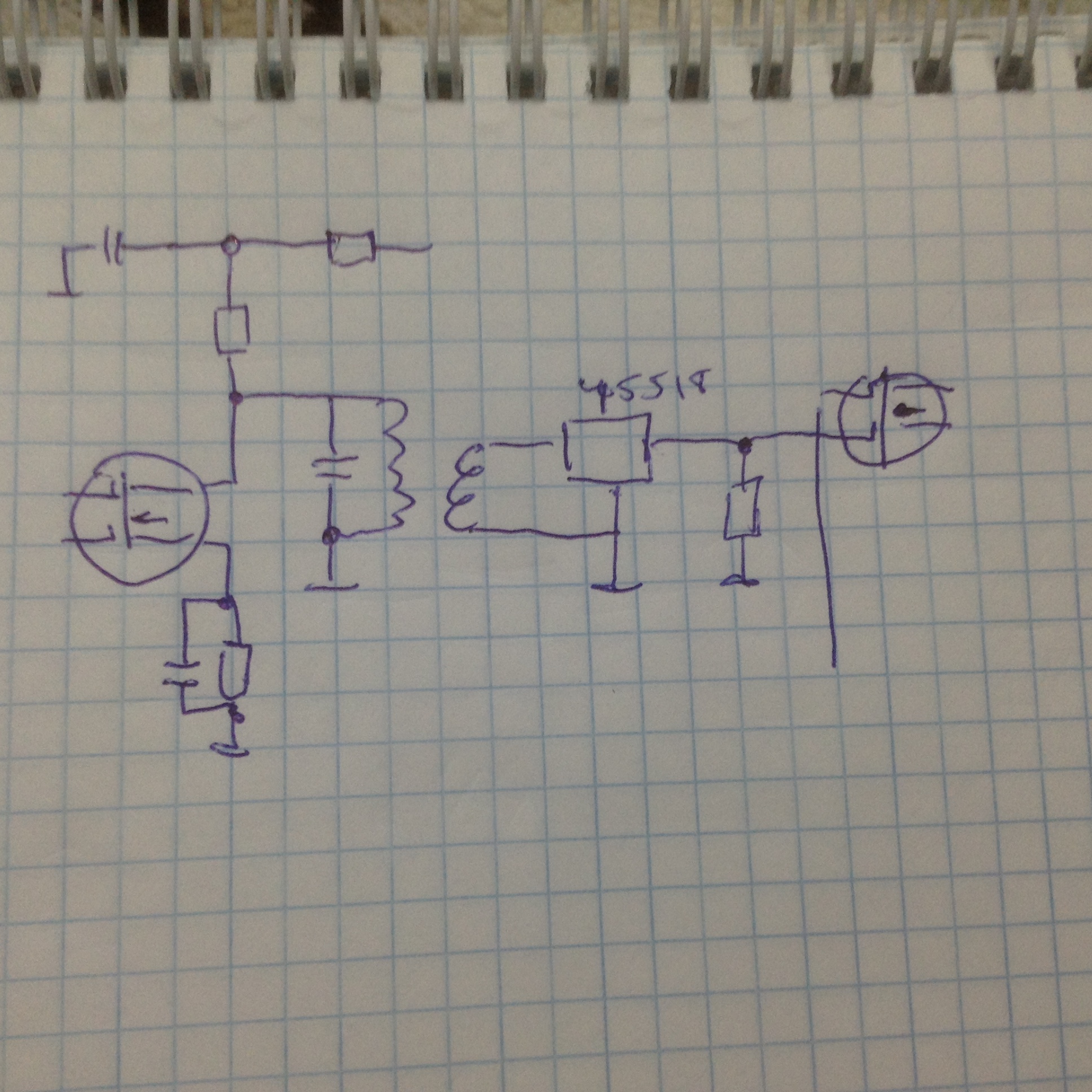

Борис, я правильно изобразил? Спасибо.

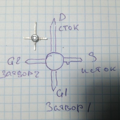

Здравствуйте. Правильная ли цоколёвка транзистора? Bf961. Спасибо.

нет, неправильно. Контур включайте прямо от стока на плюс питания, вместо нагрузочного резистора в стоке. В предшествующем своем сообщении я ошибся назвав плюс -минусом.Sany69 писал(а): Борис, я правильно изобразил? Спасибо.
Спасибо. Буду пробовать.
