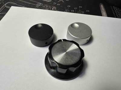

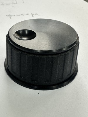

Ручка для валкодера будет такая

UR5VFT
- приветствую. а ручка случайно не с Ермака за 30 евро? 73!
Добавлено: 02 мар 2025, 14:57
UT5ULJ
Это похоже что с ЕРМАКА
Это с алиэкспресс все что я нашел и купил на попробовать
UR5VFT писал(а):- приветствую. а ручка случайно не с Ермака за 30 евро? 73!
Да я ее купил на https://ur8lv.com/ и похоже что продавец имел како ето отношение к ЕРМАКАМ. Она стоила каких то дурных денег. Я купил потому что небыло альтернативы вообще. На алиэкспресс есть дюралевые ручки но они максимум 32 мм в диаметре а это маловато для такой конструкции. может для маленького однодиапазонного приемничка с многооборотным резистором такая ручечка бы и подожла но на оптику в СТЕПЕ это не то. Я ее покупал в 2021 году. Сейчас на сайте уже нет такого в продаже.
Добавлено: 02 мар 2025, 15:10
UT5ULJ
даже не 32 мм а чуть меньше 30ти
