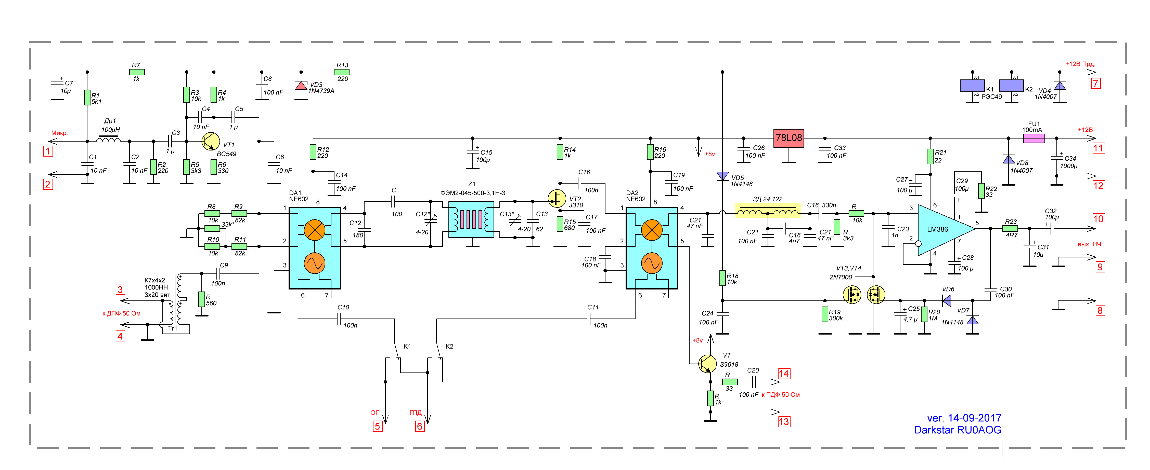

Ну так это совсем другое дело.
У Вас не совсем правильно согласованы вход/выход ПДФ, вход ЭМФ, выход ФНЧ, ну и некоторые номинал нужно подправить...
Нарисовал рекомендуемые изменения - лучше раз увидеть, чем... :)
Если что-то не понятно - спрашивайте

Со стороны ДПФ ШПТ 1:9, т.к. n = Wобщ/Wвх = (3*20)/20 = 3. Rвых=Rвх*n^2 = 50 Ом * 3^2 = 450 Ом.
Судя по даташиту, по входу 2 первого смесителя сопротивление вроде бы 1,5 кОм, а у нас 450 (плюс резистор 560 Ом, наверное, чтобы пригладить характеристику).
ШПТ 1:16 по-видимому сложно было бы изготавливать, да и выигрыша это почти никакого не даст. Может поставить истоковый повторитель?
С согласованием ЭМФ-а при помощи ШПТ я погорячился :)
В высокоомные цепи полез с трансом. Такого даже в ламповой схемотехнике не делали...

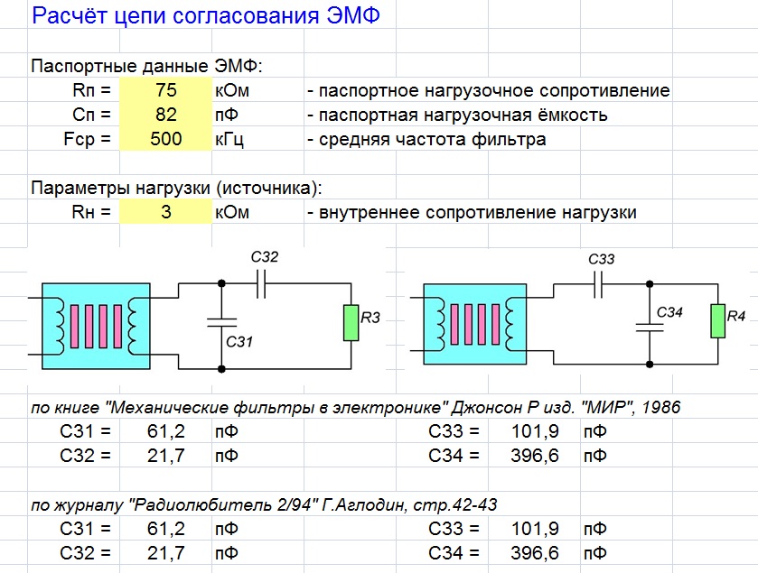

Нашёл свои старые файлы с расчётами согласования ЭМФ-ов по журналу Радиолюбитель 2/94. Добавил формулы по книжке "Механические фильтры в электронике".
Свёл в простенький расчёт:
Правая схема прям с Вашими рекомендациями совпадает.

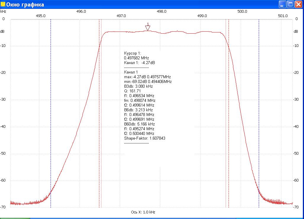

Пробовал прогнать фильтр через NWT.
В первом приближении подвесил похожие ёмкости и получил вот такой график:
Ура! Что-то начинает получаться!

Не совсем понял с выходом SSB-сигнала.
Зачем эмиттерный повторитель? Смесителю требуется развязка?
Тем более, выходное сопротивление у него 1 кОм - не так уж сильно отличается от 1,5 кОм-а у смесителя.
А грузим мы его по переменке на 33+50 = 83 Ома...
И разве не нужно выход 5 смесителя "притянуть" к земле по НЧ? И чем плох был ШПТ?
Ничего не понимаю :roll:
С Г-образным звеном резисторов перед УНЧ тоже не ясно.
10 кОм - это чтобы отрабатывала АРУ? И чтобы АЧХ ФНЧ не рассыпалась при открытии транзисторов?
А 3,3 кОм - это нагрузочный резистор для ФНЧ?

ru0aog писал(а): 1.Не совсем понял с выходом SSB-сигнала.
2.С Г-образным звеном резисторов перед УНЧ тоже не ясно.
И вообще, есть ли смысл пихать туда ФНЧ на головке?
Что-то голова под конец дня уже пухнет :geek:
1. Выходное сопротивление смесителя 1,5 кОм, подключение его через транс с Ктр 1/2 по напряжению и 1/4 по сопротивлению, снижает выходное сопротивление только до 1,5кОм/4=375 Ом, а вход-то у ПДФ 50 Ом! Налицо сильное рассогласование ПДФ и сильное шунтирование выхода смесителя, выходное напряжение которого и так не велико. Применение эмиттерного повторителя решает обе эти проблемы. Его выходное сопротивление равно 1,5 кОм/Н21е=1,5кОм/100=15 Омю С дополнительным резистором 33 Ом обеспечивает вполне приличное согласование с ПДФ во всём КВ диапазоне.
ШПТ потребуется с Ктр=1,5 кОм/50 Ом=30 по сопротивлению или 5...5,5 по напряжению. С таким Ктр весьма затруднительно сделать транс, хорошо работающий во всём КВ диапазоне, кроме того, выходное напряжение будет меньше в 5,5 раз!
2.Это звено выполняет 2 функции - ФВЧ с частотой среза примерно 160-200 Гц и согласование ФНЧ. Резистор 10 кОм обеспечивает развязку ФНЧ от регулирующего транзистора, тем самым стабильную АЧХ и большую глубину при регулировке.
особого смысла нет, хотя и не помешает, кашу маслом не испоттишь... :)

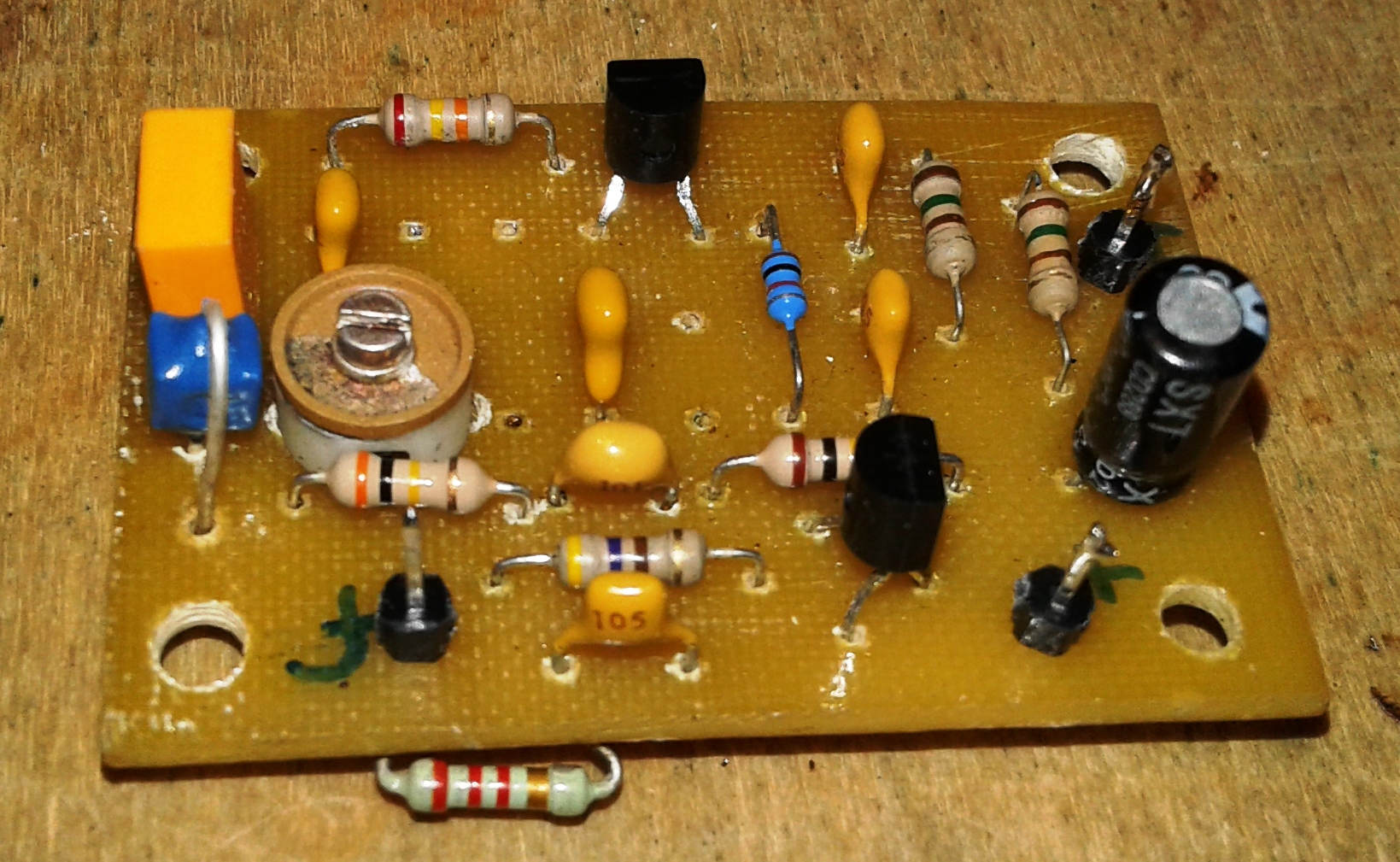

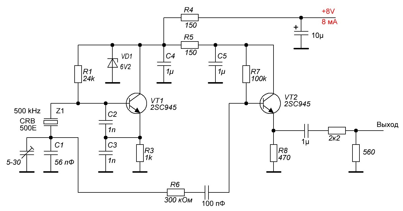

Поцарапался немного с опорным генератором.
Применил пьезик- он сразу встал на частоту 490 кГц, и его удобно было тянуть конденсатором вверх.
Схемка вышла такая:
Вот такая получилась плата. Паянная-перепаянная, несколько деталюшек пришлось снизу к дорожкам паять.
Но в качестве макета пойдёт.

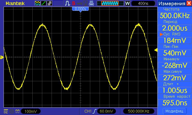

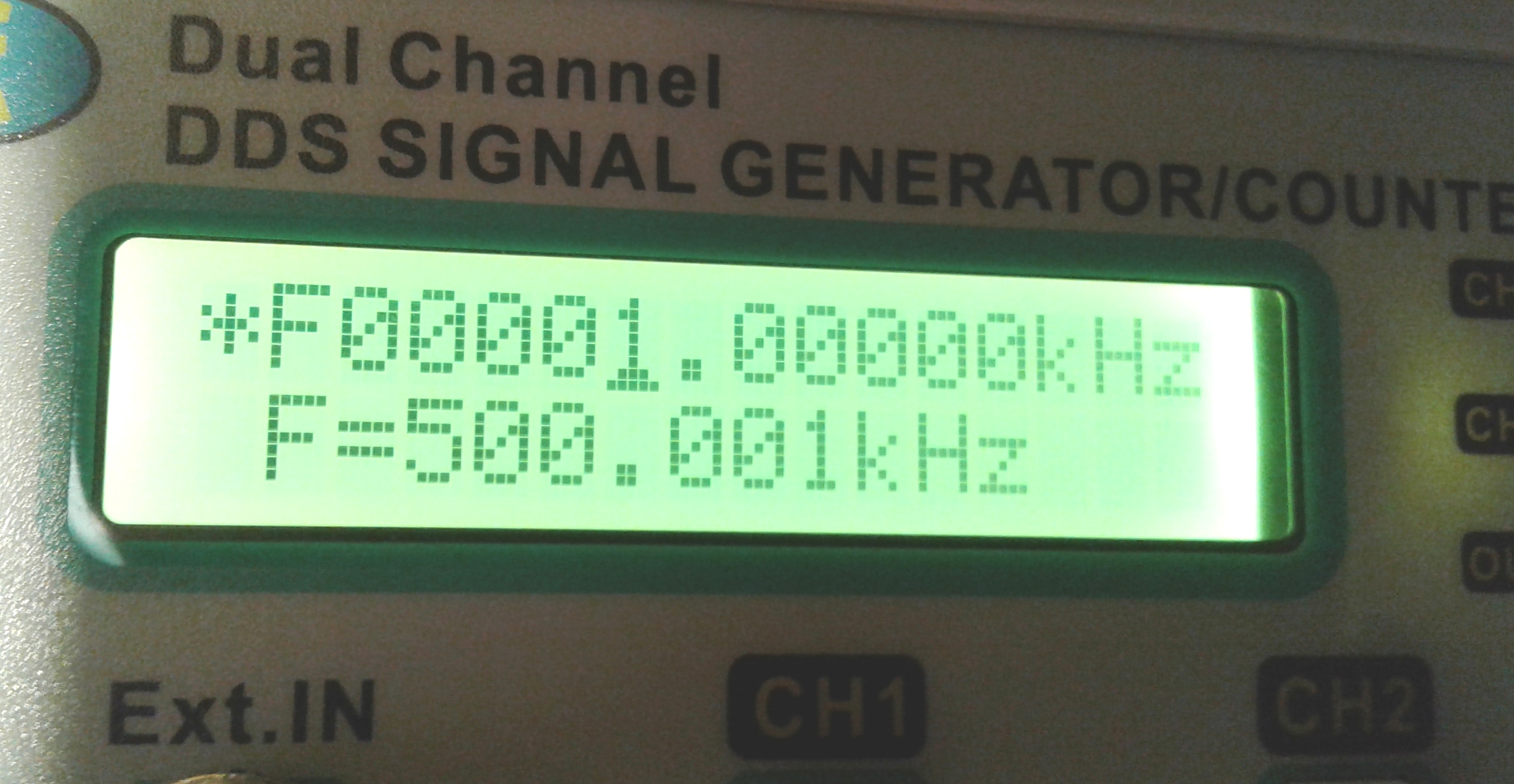

Подстроечником выставил 500 кГц ровно.
Частота потихоньку плывёт вниз. А может быть это измериловка китайская прогревается...
Пока частотомера нету, измерял китайским генератором с функцией частотомера:
Схемку опорника тоже прикреплю в сплане, вдруг понадобится.
ОГ_SCH.rar
(3.11 КБ) 100 скачиваний
Re: Трансивер Аматор SA ЭМФ
Хороший сигнал.
И стабильность неплохая, почти на уровне кварца

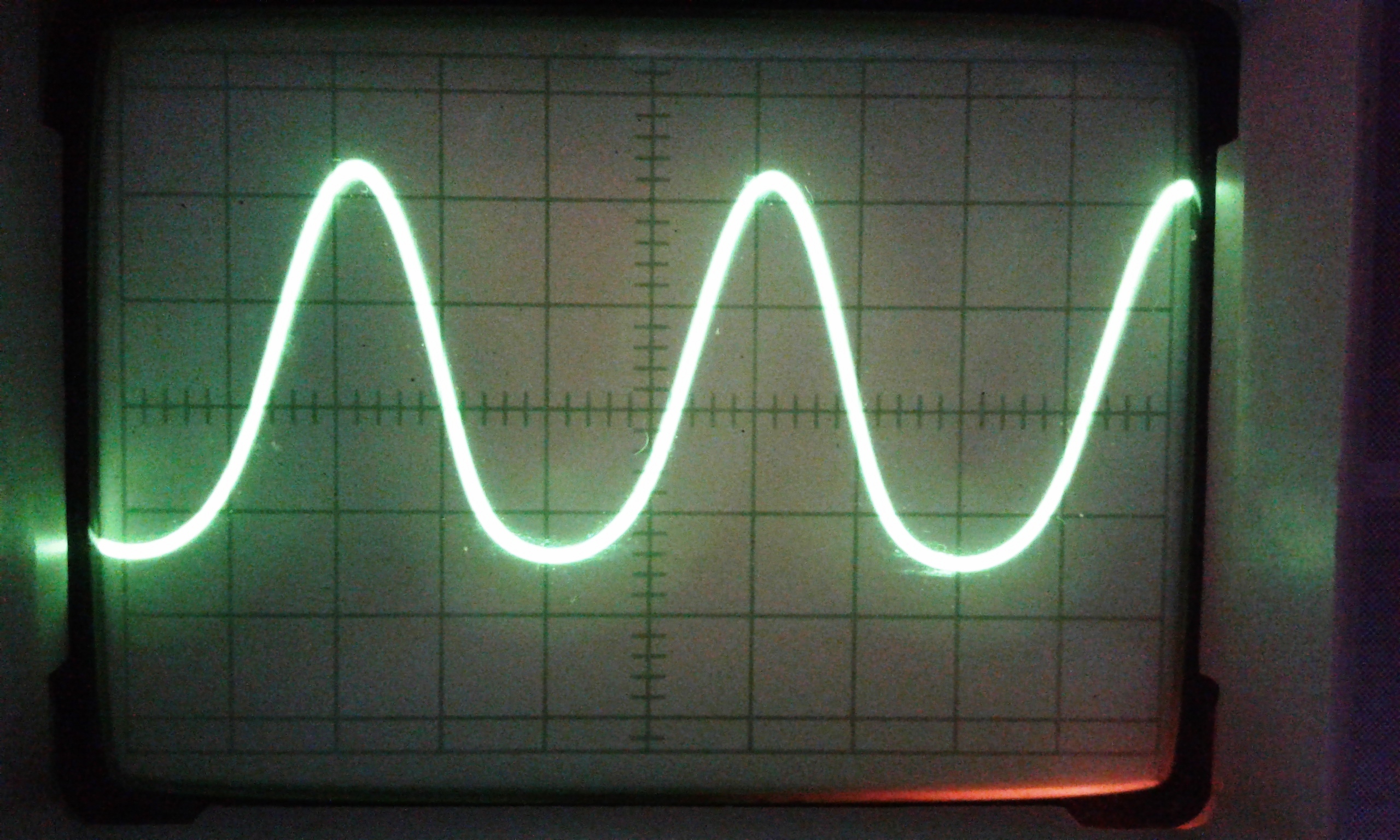

Сергей Эдуардович, ещё вопрос.
Подключил я опорный генератор к первому смесителю и перевёл плату в режим передачи.
На вход опорника подал 180 мВ действующего, на микрофонный вход - 7 мВ.

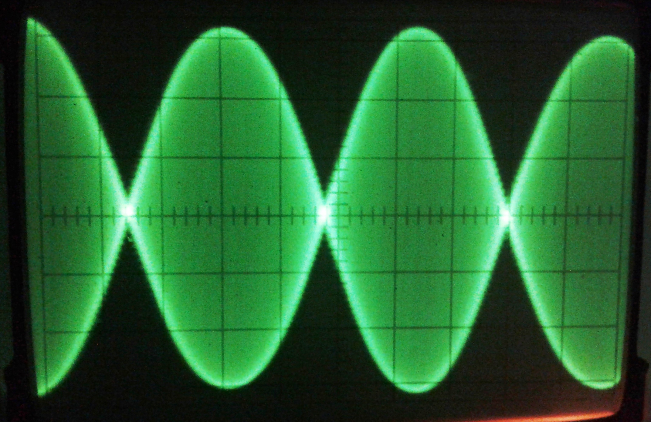

На выходе первого смесителя (между ногами 4-5) формируется DSB-сигнал, довольно линейный и даже немного сбалансированный (0,2 В/дел, 0,05 мс/дел):

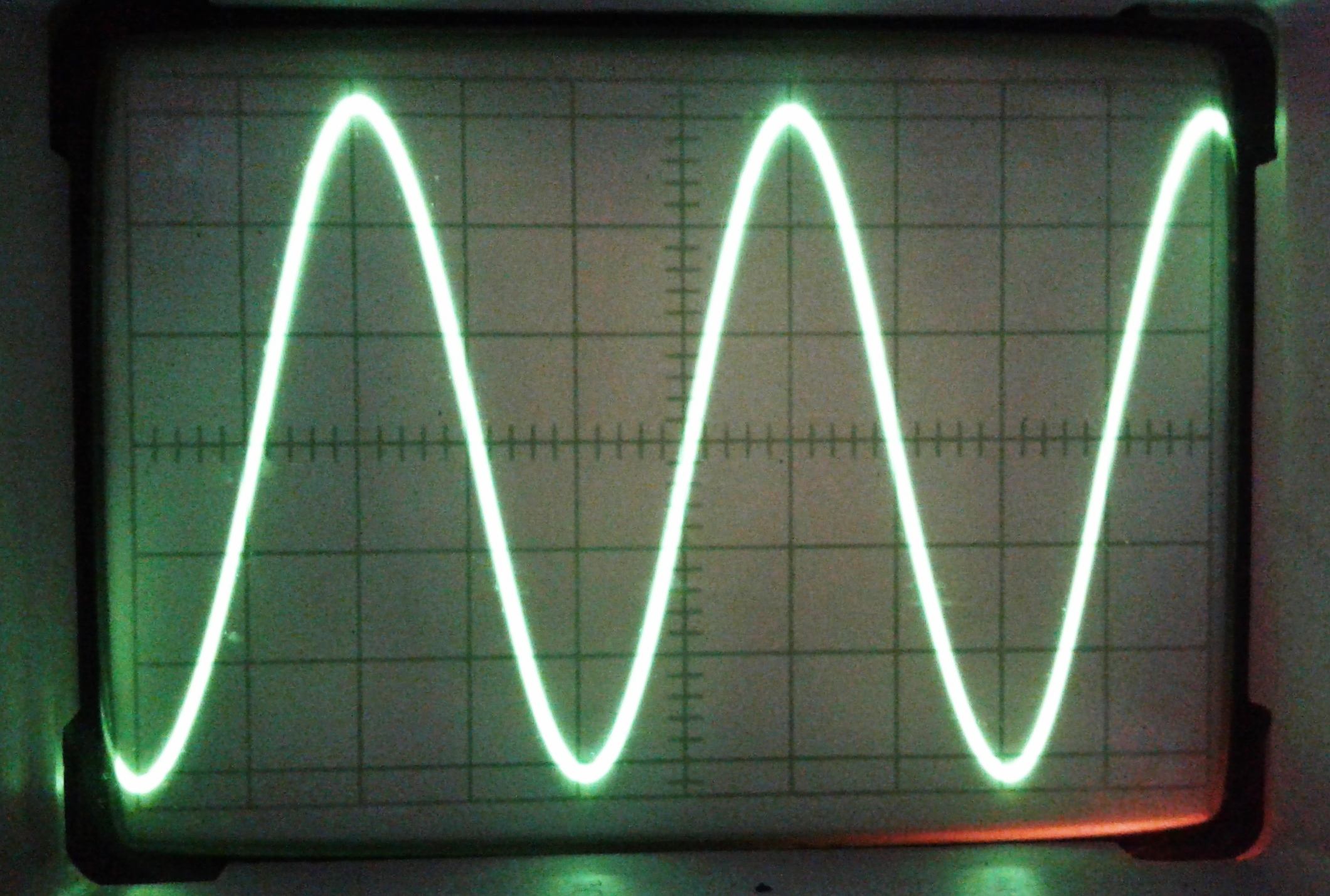

После ЭМФ-а сигнал хоть и потерял в уровне, но синус (20 мВ/дел, 0,5 мкс/дел):
А вот после УПЧ - искажения (0,5 В/дел, 0,5 мкс/дел):
Схема приведена выше (J310, затвор через ЭМФ на земле, общий исток, в истоке 680 Ом зашунтированный 100 нФ, в стоке 1 кОм оттуда же снимаем сигнал, питание +8В).
С полевиками дела не имел, даже не представляю куда копать.
