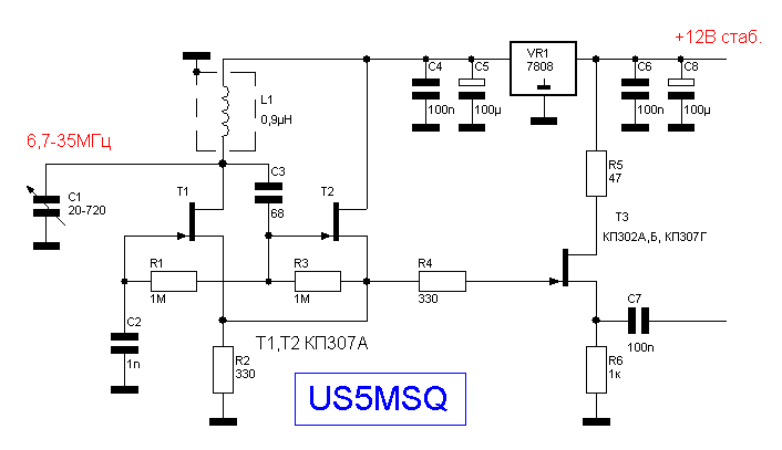

Если не возражаете, - несколько вопросов по Вашей давнишней конструкции ГПД (опубликованной, если память не подводит, на просторах CQHAM.RU):
1. Каково Uэф на выходе ГПД и каким образом его регулировать?
2. Возможна ли замена Т1 и Т2 (КП307А) на полевики серий КП302 и КП303? Если возможна, то с какими буквенными индексами? В наличии из серии КП307 есть только с индексом Г, а КП302 и КП303 - практически весь ряд...
3. Катушку L1 мыслится заделать на карбонильном сердечнике Т50-6 (есть и Т50-2, но ГПД будет "трудиться" в диапазоне 10,8...18,7 МГц, а может быть и выше (со временем), поэтому и смесь №6 - от 10 МГц), - как думаете, нормальный выбор? Или всё таки на ВЧ керамике?
4. При изменении частотного диапазона ГПД (согласно приведенным моим данным в п.3) номинал С3 необходимо изменять/подбирать?
Заранее благодарю за ответ.

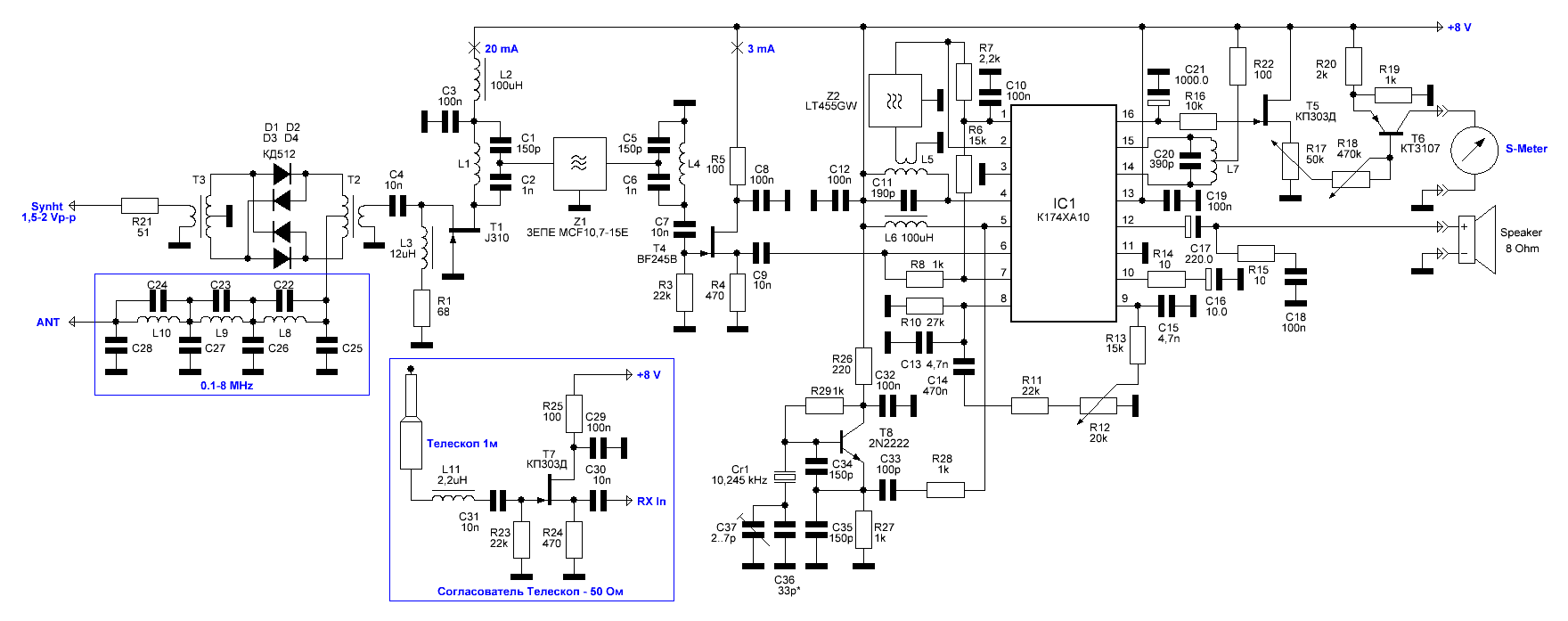

З.Ы. Сергей, и большущая просьба к Вам, - на CQHAM.RU я в разделе "Для начинающих" на ветке "Приёмник наблюдателя "Радио" 1976 №2" задал тамошним форумчанам вопрос касательно супергетеродина с ЭМФ (также авторства В.Т.Полякова, публикация в журнале "ВРЛ" №100), схему приложил.
Если имеете возможность - прокомментируйте, плиз...
73!

Re: Стабильный ГПД на полевиках
1.Выходное напряжение на контуре во многом зависит от крутизны и напряжения отсечки полевиков.
Снимать выходное напряжение лучше, не так как на схеме, а с катушки связи - тогда будет чистый синус и подбором числа витков можно выставить требуемый уровень выходного напряжения
2.Здесь лучше всего работают полевики с минимальным напряжение отсечки из КП303 это буквы А,Б и И.
3. Нормальное решение, я тоже планирую в ГПД для TRX RadioN применить катушку на Т50-6 - на макете показывают очень хорошую стабильность частоты.
4. Нет, его функцию только разделительная.
Сергей, благодарю за оперативный ответ.
Единственное что, - по пункту 1 не понял Вас - я имел ввиду, задавая вопрос, каково значение (хотя бы прикидочно) уровня выходного ВЧ напряжения (эфф. значение) на правом выводе конденсатора С7 (согласно схемы).
Примерно 0,5-1В - зависит от параметров транзисторов.
Ясно, Сергей.

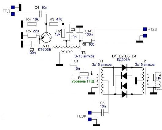

И насчёт упомянутой Вами катушки связи (связи с контурной L1) - условно назовём её L2, - так с неё полезный сигнал подавать сразу на смесительный каскад ? Или всё таки на затвор Т3?
Поясните, плиз...
Поясните, плиз...
- Сообщения: 5197
на затвор Т3 и далее, если это низкоомный диодный смеситель, нужно поставить усилитель тока (мощности) - эмиттерный повторитель или трансформаторный каскад.

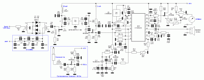

Верно, смеситель - низкоомный, кольцевой диодный. И дополнительный трансформаторный буфер-усилительный каскад планируется (например, такой, как во вложении на фрагменте схемы- на КТ603Б). Ну и прилагаю схему самогО супергетеродинного АМ приёмника, с двумя ПЧ + комментарии к конструкции.
