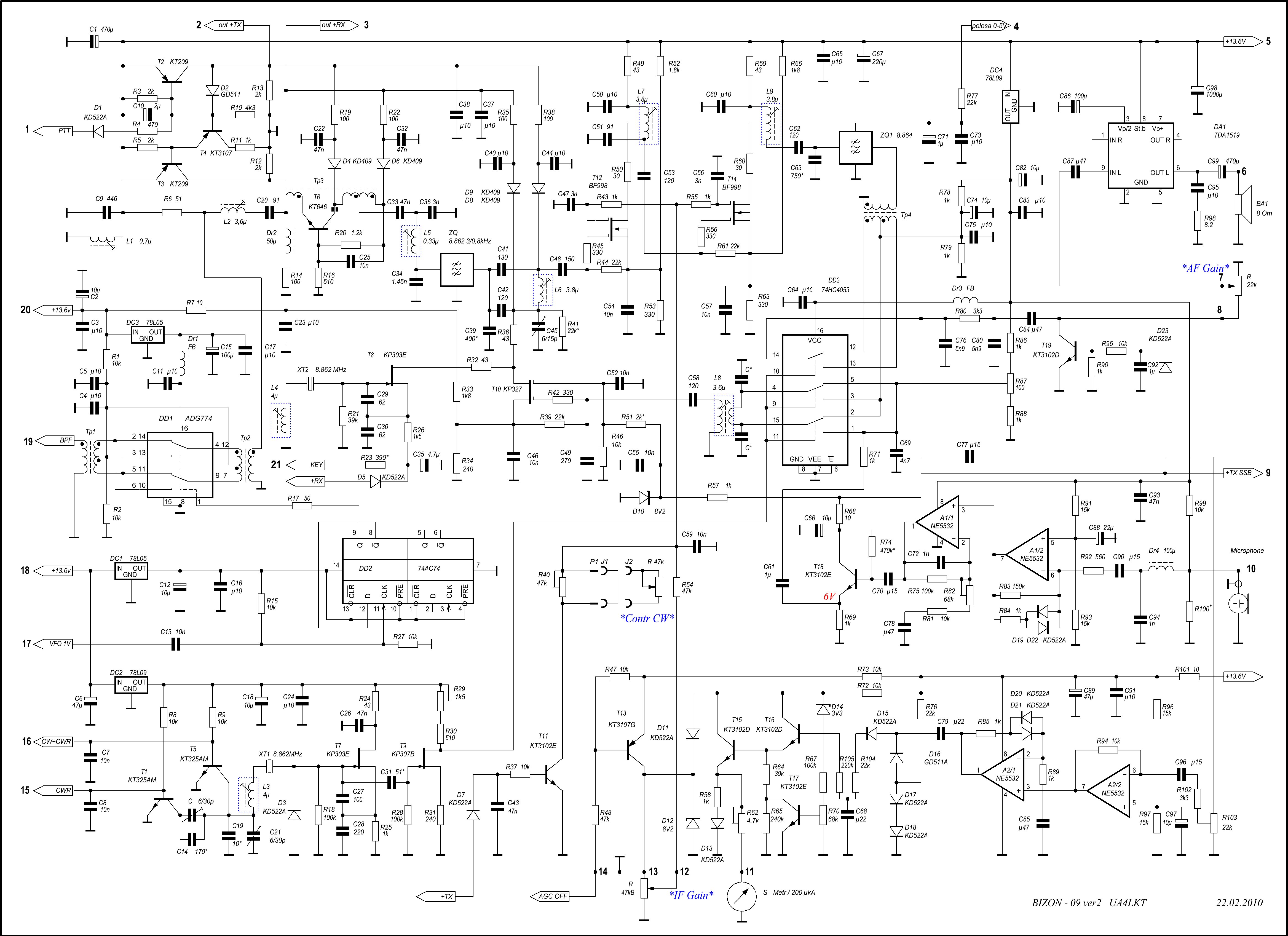

Здравствуйте, Сергей!
Подскажите, какие изменения нужно сделать в данной схеме для подключения выходов гетеродинов "Ёжика."
И еще(не по теме), если убрать подчисточный КФ, как изменить подключение
УПЧ к детектору?

Здравствуйте, Николай.
1.На вывод 1 DD1 надо подать постоянное напряжение смещения порядка +1,5..+2,5В, например подключив его через резистор 1 кОм к делителю R1R2 напрямую или, для перестраховки, через развязывающую цепь (однозвенный ФНЧ) 1 кОм+ блокировочная керамика 10-100 нФ. Выход VFO можно подключить напрямую к выводу 1 DD1
2.Выход BFO подключается напрямую к затвору Т9.
3.Без подчисточного КФ может быть лучше убрать и контур L9C62C63, подключив входную обмотку Тр4 прямо в сток Т14

Спасибо, Сергей!
Я понял так, что R59 и R60 соединить и через разделительную ёмкость на Tr4?
Re: Синтезатор "Ёжик."
Нет, входную обмотку отсоединить от земли и включить её между R59 и R60, вместо L9
и кстати, если убрать с платы делитель DD2 и стабилизатор DC1, то можно соединить плюсовые выводы С12 и С15, закоротить выводы 9 и 11 DD2 (разумеется выпаяв её из платы), то можно будет сигнал VFO подавать на штатный вход платы

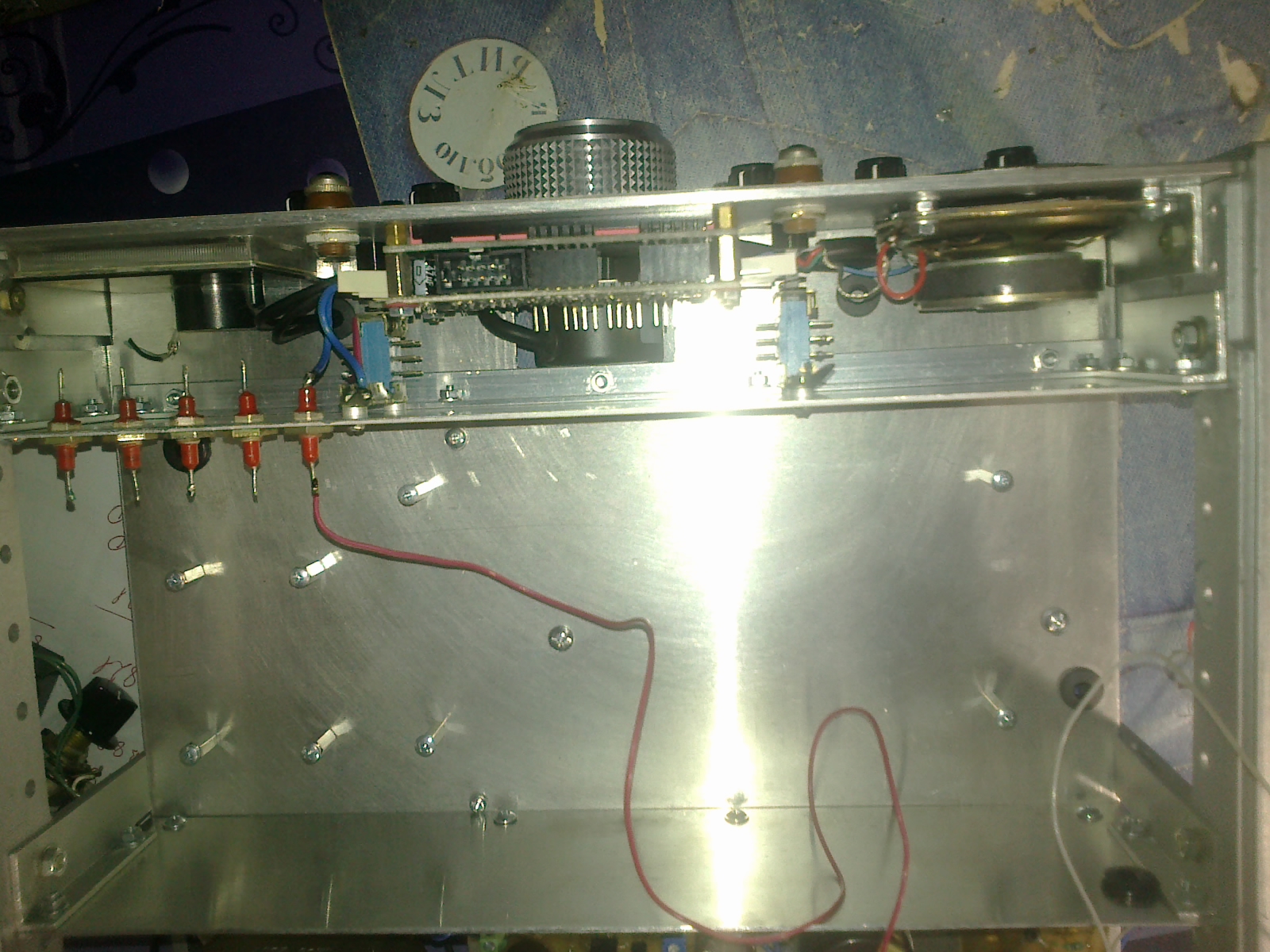

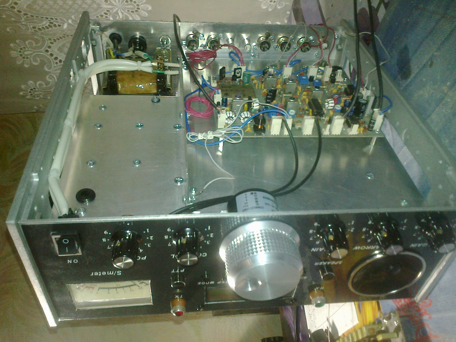

Здравствуйте, Сергей.
Собрал плату, подключил Ёжика, ДПФ и т.д.
Работает на приём нормально.
Но есть поражёнки, особенно+ - на 7,055 и 14,110 даже с отключенными ДПФ.
На 3,5 кое где, но с подключенной антенной их не слышно.
На других диапазонах не проверял.
Подключил вместо синтеза Г4-18, опорник оставил с Ёжика, поражёнки исчезли.
Есть кое где в других местах, но их почти не слышно даже без антенны.
Потом в качестве ГПД пдключил Ёжика в режиме СКЛ-1, опорник с ГСС.
Поражёнки появились опять в тех же местах.
Подключил синтез от отдельного БП, не помогло.
ВЧ напряжение с выходов синтеза уменьшал,не помогло, только падает чувствительность. Оставил 1,2в примерно.
Ещё уменьшал и увеличивал напряжение на делителе на 1 ноге ADG774, тоже не помогло.
Подскажите, есть ли какая метода устранения или хоть немного ослабления этой помехи.
Синтез отделён перегородкой, плата снизу шасси.
И ещё вопрос, есть ли какая нибудь формула для определения частоты опорника.
Выставил на слух по звучанию станций.
У меня стоит КФ "Ленинградский", но на него нет паспорта, два кварца 8,820 и 8,822. Частоту выставил 8,819,2 по наиболее приятной окраске сигнала, но боюсь что на передачу вылезут какие нибудь "сюрпризы".
Николай.
Спасибо за фотки. Шикарно смотрится Ваш трансивер, любо-дорого посмотреть.
Что касается поражёнок, я таковые не наблюдал, может быть плохо искал ...
Посему пока не знаю, что сказать...
