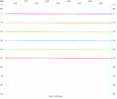

неужели трудно сделать именно так, как я написал, ничего не пропуская ? - т.е. сделать заново калибровку NWT без стенда и затем снять и выложить графики АЧХ при указанных условиях обязательно для всех ступеней аттенюатора.
По идее графики АЧХ (на каждом рисунке их должно быть 6 штук - по числу позиций встроенного аттенюатора) должны выглядеть вот так (это в качестве примера после калибровки моего NWT без стенда)
