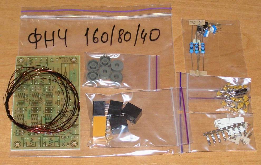

Продам набор деталей для самостоятельной сборки платы ФНЧ + КСВ-метра на 160/80/40 м (также возможен вариант на 80/40/20 м)

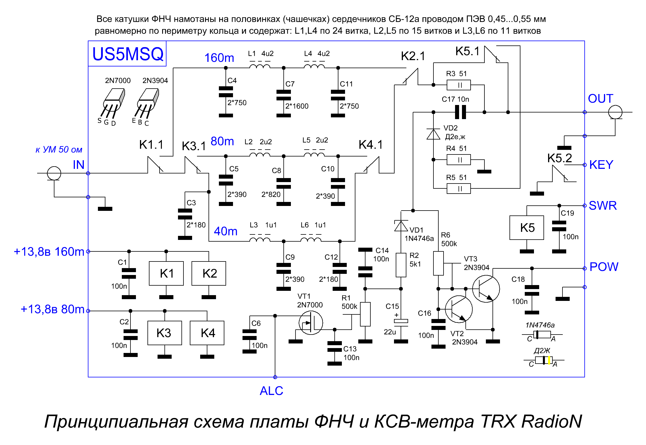

Для фильтрации гармоник на выходе усилителя мощности трансивера на базе реверсивного тракта "RadioN" применяются три двухзвенных фильтра нижних частот (ФНЧ), по конструкции аналогичные применённым в трансивере "Дружба-М". В ФНЧ применены современные малогабаритные многослойные керамические конденсаторы, которые для увеличения допустимой реактивной мощности включены попарно, в результате этот ФНЧ надёжно работает при входной мощности до 15-20 Вт.
Коммутация диапазонов осуществляется при помощи малогабаритных реле (К1-К4) типа HK4100F аналогично применённой на платах ПДФ и ГПД: по умолчанию включено звено ФНЧ диапазона 40 м, а ФНЧ диапазонов 80 и 160 м подключаются при подаче напряжения +12…+14 В на соответствующие контакты разъёма на печатной плате. Кроме того, на плате предусмотрены измеритель выходной мощности и КСВ-метр, а также выход ALC для автоматической регулировки мощности передатчика.
В исходном, показанном на схеме, положении контактов реле К5 в режиме передачи выходное напряжение передатчика выпрямляется диодом VD2 и подаётся на две ветви:
- измерение выходной мощности: через нагрузочный резистор R6 и токовое зеркало VT2VT3 подаётся на микроамперметр S-метра. Калибруется измеритель выходной мощности подстройкой R6 при подаче на нагрузку 50 Ом номинальной мощности 10 Вт (22 Вэфф);
- автоматической регулировки мощности передатчика: через пороговый стабилитрон VD1 и R2R1 на регулирующий полевой транзистор VT1, сток которого подключается к цепи регулировки сигнала передачи, например с движку подстроечного резистора R11 основной платы. Калибруется цепь ALC т.о.: при подаче на нагрузку 50 Ом мощности 12-15 Вт (25-27 Вэфф) подстройкой R1 добиваемся уменьшения выходной мощности до 10 Вт (22 Вэфф).
При подаче напряжения +12…+14 В на реле К5 (HK19F) включается режим измерения КСВ и настройки антенной цепи: контакты К5.1 подключают КСВ-метр на основе резистивного моста R3R4R5, а контакты К5.2, включённые параллельно контактам телеграфного ключа, включают телеграфный гетеродин. Затем переводим трансивер в режим передачи и подстройкой внешнего согласующего устройства добиваемся минимальных показаний микроамперметра.
Преимущество КСВ-метра на основе резистивного моста над классическими кроме простоты реализации в том, что любых аварийных ситуациях при настройке антенной цепи (вплоть до обрыва или короткого замыкания), что отнюдь не редкость при подключении случайных антенн, КСВ на выходе транзисторного УМа не превысит 2, т.е. УМ остаётся надёжно защищённым. Резисторы R3,R4 и R5 могут сильно нагреваться, посему их следует, фигурно выгнув выводы (как на фото), монтировать над платой на высоте 5-7 мм.

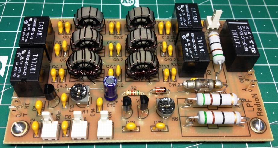

Монтаж фильтров нижних частот выполняется на односторонней печатной плате размерами 100х61 мм с маской и маркировкой.
Для намотки катушек ФНЧ применяются половинки (чашечки) от сердечников СБ-12А, которые используются как кольцо без всяких переделок. Намоточные данные катушек индуктивности приведены на принципиальной схеме. Для катушек L1,L4 отрезаем по 60 см намоточного провода ПЭВ 0,45-0,55 мм и применяем половинки сердечника с бОльшими внутренними отверстиями (те, что без резьбы). Для L2,L5 отрезаем по 43 см, а для L3,L6- по 30 см.

Цепь ALC представляет собой вольтметр переменного напряжения, на выход которого включён пороговый элемент VT1, т.е. фактически мы калибруем величину переменного напряжения, при котором открывается транзистор, в этом смысле точное сопротивление нагрузки при его калибровке (выставлении уровня срабатывания) не критично, но... при больших отличиях нагрузки от 50 Ом АЧХ ФНЧ может сильно исказиться и выход УМа может быть сильно перегружен, поэтому я бы рекомендовал следовать стандартной процедуре
А к стоку VT1 можно подключать как цепи регулирования, так и индикации звуковой или световой - не критично, лишь быток нагрузки не превысил 50 мА

Позвольте вопрос.
Если С17 10 нФ:
1. Нагрузка (50ом) шунтируется на пол периода цепочкой С17, D2, R4. Получаем примерно 25 ом.
2. Даже при 10вт выхода Uэфф на этой цепочке достигает 22в, соответственно ток через VD2 более 400ма,
что в разы превышает допустимые значения.
Чего я не учитываю?
