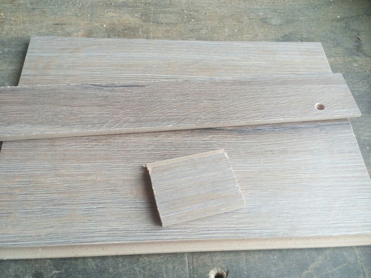

Для изготовления достаточно крупных корпусов радиоаппаратуры, я использую обрезки половой доски (ламината).
Материал очень прочный, жёсткий, в меру гибкий, и очень легко обрабатывается в домашних условиях.
Ламинат
Ламинат

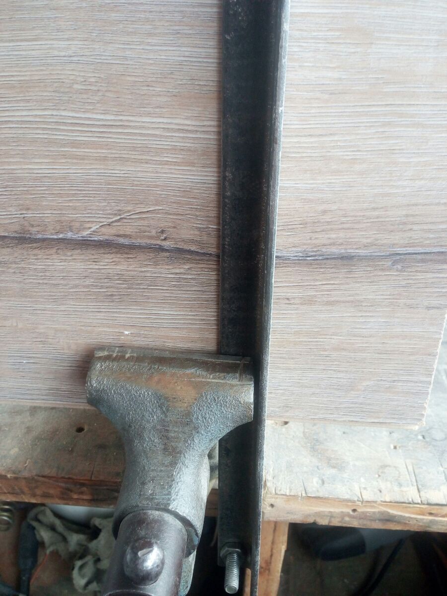

Затем направляющую вместе с доской, ставлю вертикально и зажимаю в тисках.
Направляющая в тисках

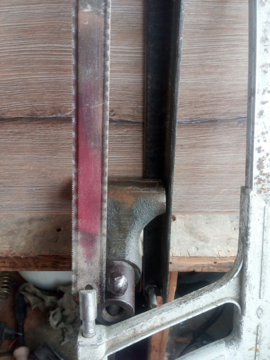

После режу по направляющей ножовкой по металлу с широким полотном.
Ножовка с полотном
Ножовка с полотном
При достаточной аккуратности, можно в домашних условиях, получать, хотя и не "заводской", но вполне приличный результат.

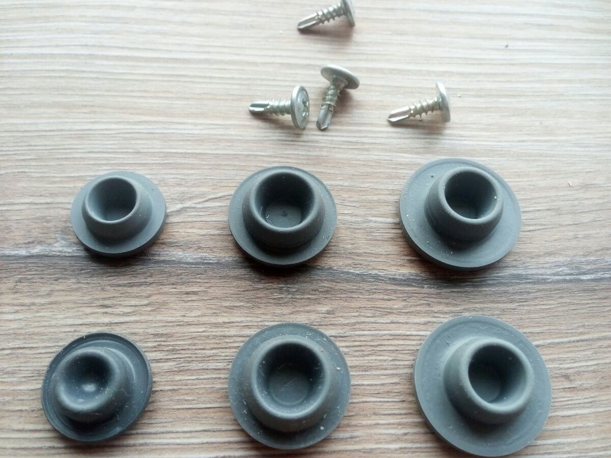

Для изготовления ножек радиоаппаратуры использую резиновые пробки от медицинских растворов.
Резина в них очень мягкая и эластичная, прибор на таких ножках, "прилипает" даже к самой скользкой поверхности.
Ножки к корпусу креплю саморезами по металлу.
Ножки и саморезы
Ножки и саморезы
