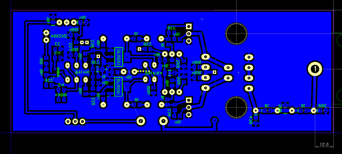

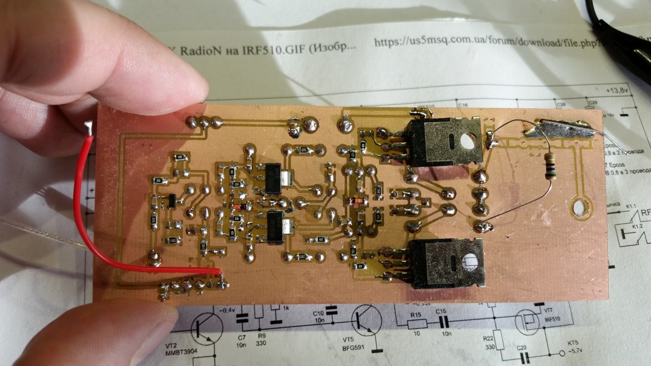

Вопрос по усилителю. Развел плату, правда чуть меньшую чем у Вас, (размеры диктует корпус) и вот какая интересность:
Оконечный каскад на IRF510 отключен по питанию.
На вход усилителя подаю 150мВ с частотой 3.7МГц. при подключении питания, просаживается сигнал до 100мВ, так должно быть?
Затем измеряю сигнал на КТ1 получаю около 220мВ, маловато, но пока оставим как есть.

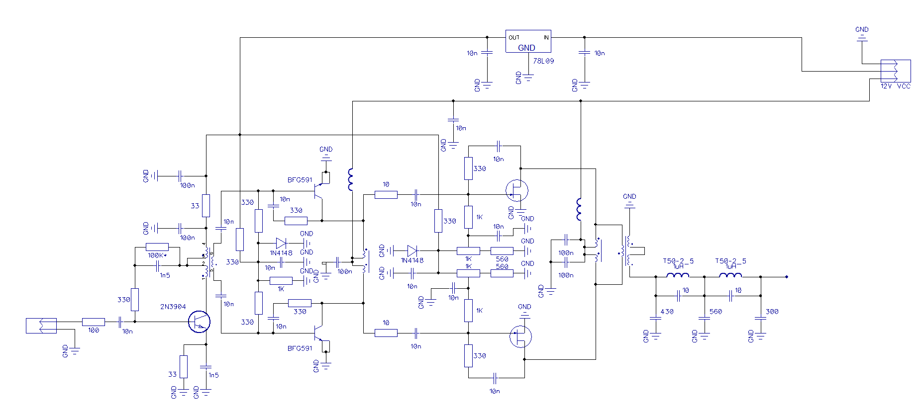

На базы BFG591 доходит 50-60мВ а вот на коллекторах, (КТ2 и КТ3) получаю 1.2В! То есть немного больше чем на схеме.
Как только подключаю питание выходного каскада (ток покоя выставлен) выгорают транзисторы BFG591
Подскажите пожалуйста, что я делаю не так?

Не влезла еще одна картинка, на всякий случай рисунок платы

Транзистор VT2: на резисторе R5, падение напряжения 600мВ, а это значит ток около 18мА.
Транзисторы VT4 VT5: на дросселе Dr1, падение напряжения измерить сложно, поэтому подключил в разрыв прибор, показания около 20мА и оооочень медленно растет. На базах 713мВ, на обоих, ровно.

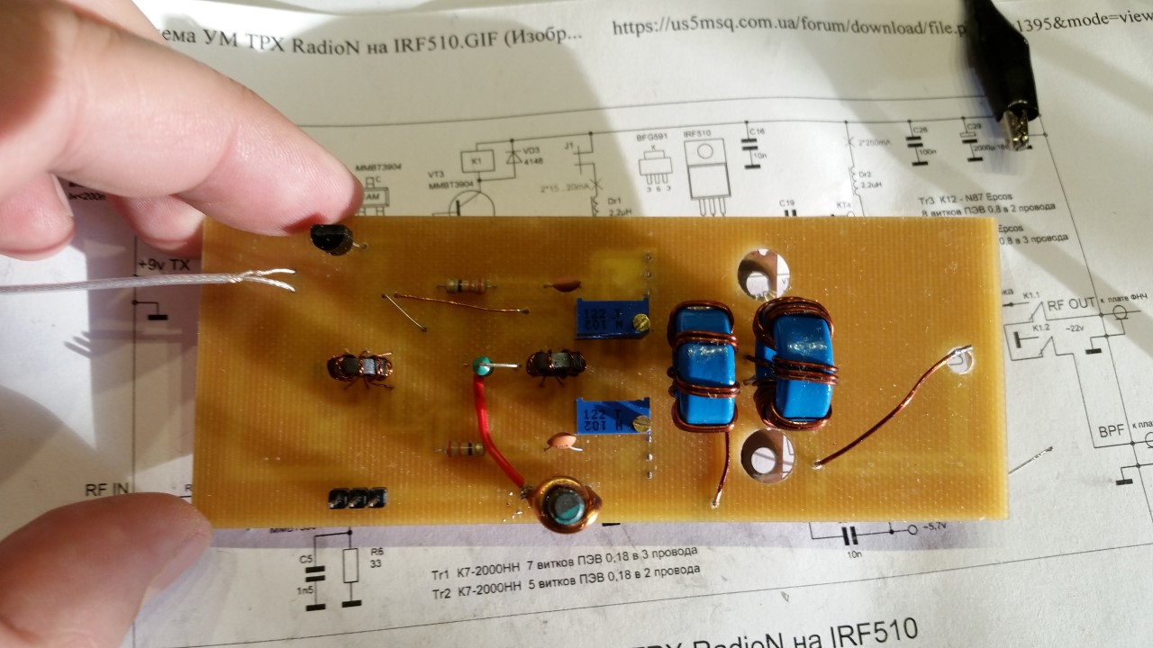

Дополнительно: Кольца на первом и втором каскадах я использовал с проницаемостью 1000, соответственно таблице, которую Вы мне дали, я поправил количество витков. Синие кольца из точно такого же материала только чуть побольше, диаметром 16мм. Опять же, табличкой скорректировал витки.

Поставьте по цепи питания 13в прямо на плату блокировочные конденсаторы 0,1 мкФ керамику и 2200 мкФ электролит, ограничитель по току на 2,7-3а, подключите к выходу нагрузку 51 Ом, выставьте ток покоя каждого транзистора по методике описанной здесь viewtopic.php?f=23&t=187

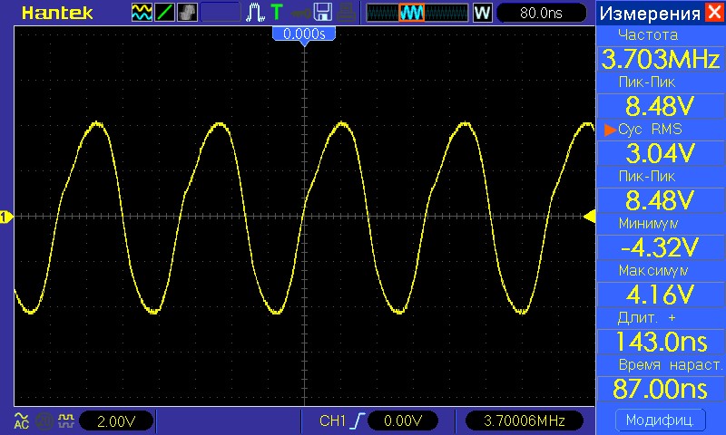

Заметен небольшой перекос, возможно из за не точно выставленного тока покоя. Плюс на стоках IRF510 заметны искажения:
Возможно виноваты не правильно изготовленные трансформаторы на колечках, пока не знаю.

Наблюдаемая небольшая ассиметрия напряжений по плечам трансформаторов вызвана прежде всего ассиметрией обмоток трансформаторов, небольшие ( и даже большие!) искажения формы сигнала (синуса) не критичны, т.к. гармоники будут отфильтованы диапазонными ФНЧ и после них будет практически идеальный синус.
