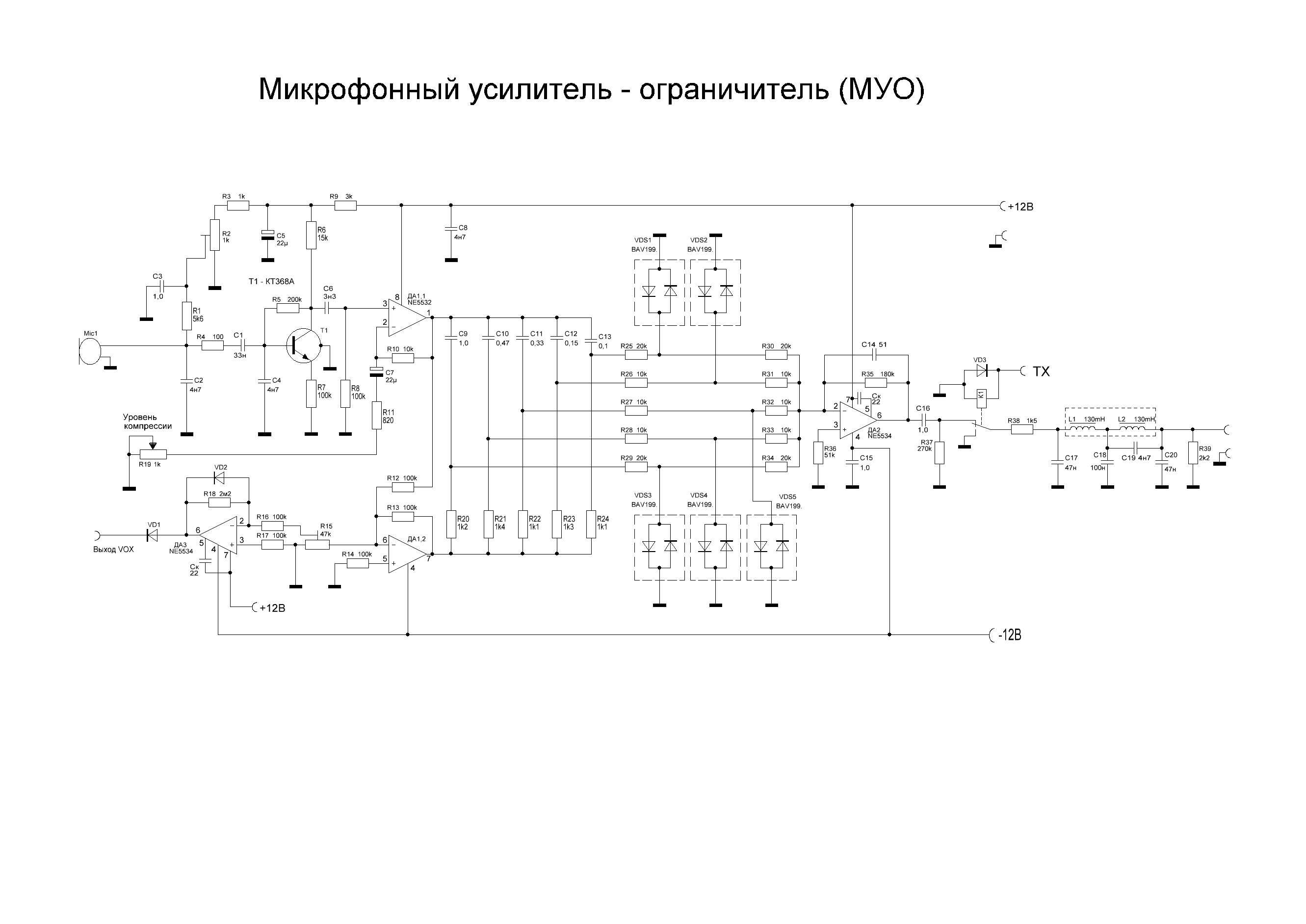

Сергей Эдуардович, здравствуйте. Делаю микрофонный усилитель - ограничитель по Гончаренко, с небольшими изменениями, и на выходе хочу применить ваш ФНЧ на магнитных головках, описанный здесь, на сайте. Сейчас прорисовываю печатку, конечный результат выложу здесь же.
Есть 4 МГ (1: 119,7 135,4; 2: 133,5; 161,5; 3: 115,2; 147,5; 4: 139,8; 150,0 mH), наименьший разброс по индуктивности у 4-й, но значения индуктивностей по каналам разные.
Как пересчитать значения емкостей фильтра, и правильно согласовать по выходу МУО и ФНЧ?

Если не заниматься "ловлей блох", то ничего в схеме менять не требуется.

Сергей Эдуардович, хочу спросить, правильно ли прорисовано включение применённых ОУ. В частности, ДА2, ДА3 - не использован вывод балансировки?
Применённый в оригинальной схеме КТ3102Д в наличии нет, из малошумящих есть КТ368А, но у него граничная под гиг. Не "засвестит"?

Это универсальные ОУ в стандартном включении, поэтому балансировка не обязательна.
КТ3102 можно заменить практически любым современным универсальным транзистором 2N3904, BC547-549C, 2SC1815,2N2222 и т.п., а КТ368 сюда ставить не стОит.
Кстати эмиттерный резистор наверное не 100 кОм, а поменьше

Вы меня опередили с ответом. Как раз хотел спросить о замене на импортный транзистор. Как понимаю, его Кш будет определять шумность всего каскада.
С резистором да, похоже немного промазал. Порядка так на три

Сергей Эдуардович, позвольте ещё вопрос по режиму транзистора Т1.
Из малошумящих НЧ SMD транзисторов выбрал ВС850 . У него Кш нормирован при токе коллектора 200мкА Получается R6 22кОм, R7 100 Ом, R5 200 кОм(?). И имеет ли смысл шунтирование R7 электролитом 10-20 мкФ?

Скорее всего нет.

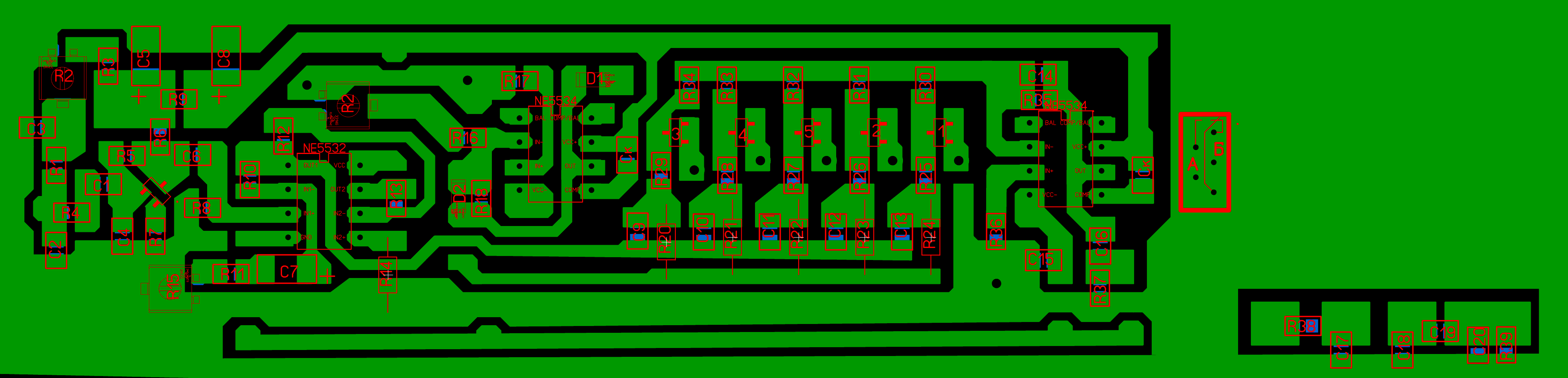

Исправленная схема усилителя - ограничителя и печатная плата.
- Монтаж с одной стороны, DIP корпуса МС, чтто б не ломать глаза лишний раз - ножки обрезать и запаять на контактные площадки. Сверлить только под "массу".
Обратная сторона платы - сплошной полигон-масса. Реле припаяно корпусом к площадке массы, соединение перемычками. У магнитной головки обрезать "уши", получается размер 15/11 мм, припаять к массе. Соединение - перемычки.
