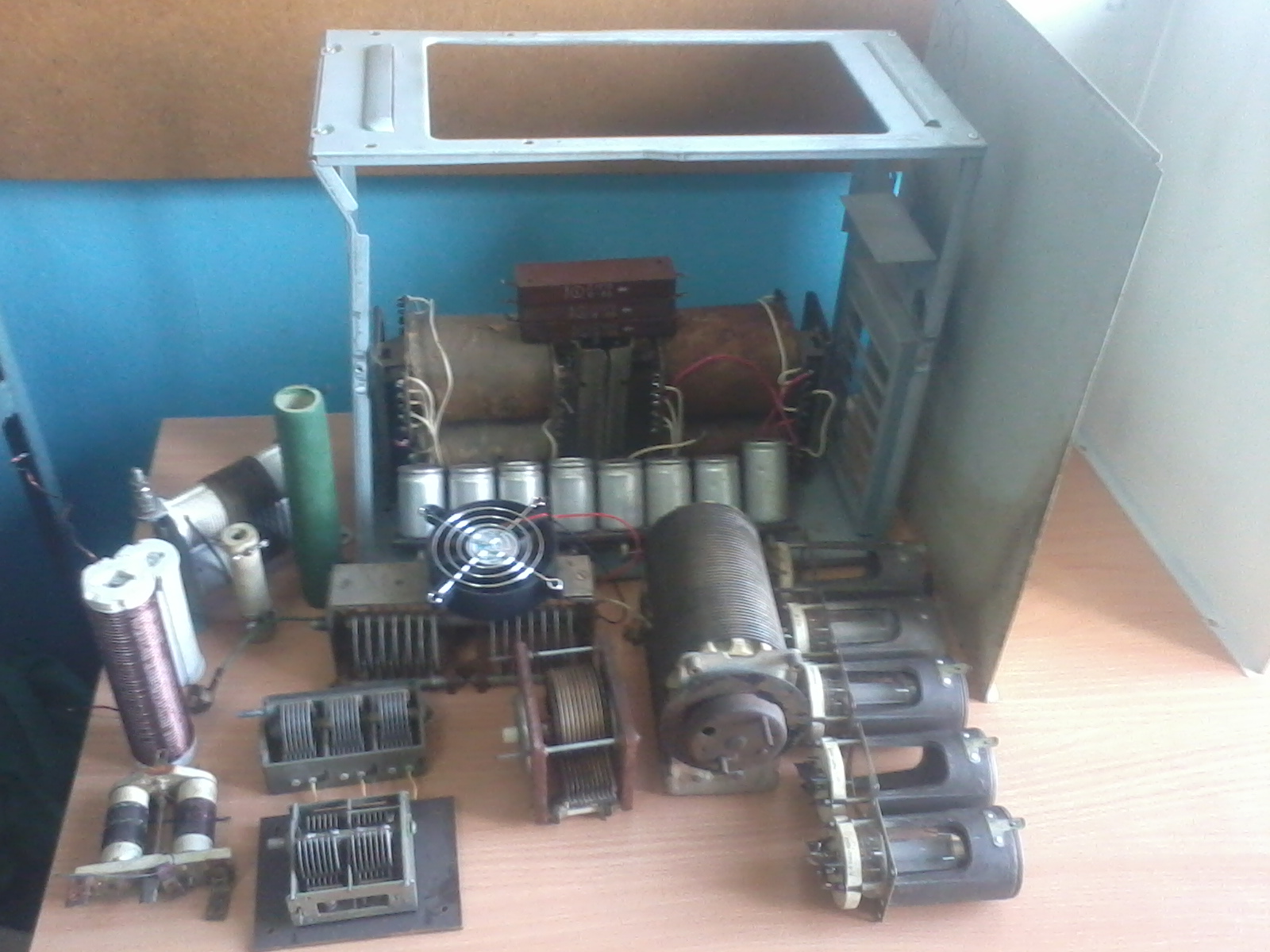

Ни когда не собирал УМ на КВ, но хочу собрать сам. Нужна будет помощь.
Первоначальные параметры. УМ в корпусе компьютера. Раскачка 10 Вт от УМ ТRX "Дружба". Лампы 2,3 или 4 ГУ-50 с заземленными сетками. С наличием схем в инете все понятно. Элементарная база бедного радиолюбителя.

Помощь по ходу строительства УМ - по размещению компонентов УМ и технологии исполнения например анодного дросселя, корректировке схемного решения...
В общем вот с чего я начинаю.
1. Трансивер самодельный в режиме передачи выдает 50 мВ есть
2. Перед ГУ-50 будет или УМ "Дружба" или на IRF510 http://www.cqham.ru/pa11_4.htm (на стадии сборки). Установлю в корпусе с УМ на ГУ-50 или в отдельном корпусе еще не определился. В самом TRX нет места
3. УМ на 3 Х ГУ-50 http://www.radioamator.ru/publ/kv_svjaz ... 33-1-0-823 с встроенным КСВ-метром http://us5msq.com.ua/prostoj-avtomatich ... j-shkaloj/
4. Антенна IV запитка 50 омным кабелем. Мачта две трубы диаметром 50 и 32 мм по 6 метров + добавил в нижней части еще пару метров что бы высота была 14 метров. Полотно одножильный медный провод 1.5. Растяжки тросы с фрегатов ну и фарфоровые орешковые изоляторы. Все готово осталось установить.
http://www.ra4a.ru/publ/antenna_inv_v_m ... 3-1-0-1037
Взял корпус от ПК micro-ATX очистил от начинки, лицевой панели осталась только рама и П образный кожух. На днище установлю два ТС-270-1 (для анодного напряжения ничего другого нет). Над БП будет перегородка с металла (железо) на всю глубину корпуса на ней установлю панельки под ГУ-50 и вариометр и два пер. конденсатора.
В общем я пошел слесарить, что не так подсказывайте. За раннее спасибо за помощь.

2. По УМ для раскачки....да есть возможность заменить - купить. А так есть по одному два КТ903, 904, 907, 920, 922, КП901 нужно смотреть. Еще IRF520 есть.
4. Специального прибора нет. Есть ГСС и вольтметр и собираю КСВ-метр но пока нет LM3194.
5. Ниже фото, что есть для старта

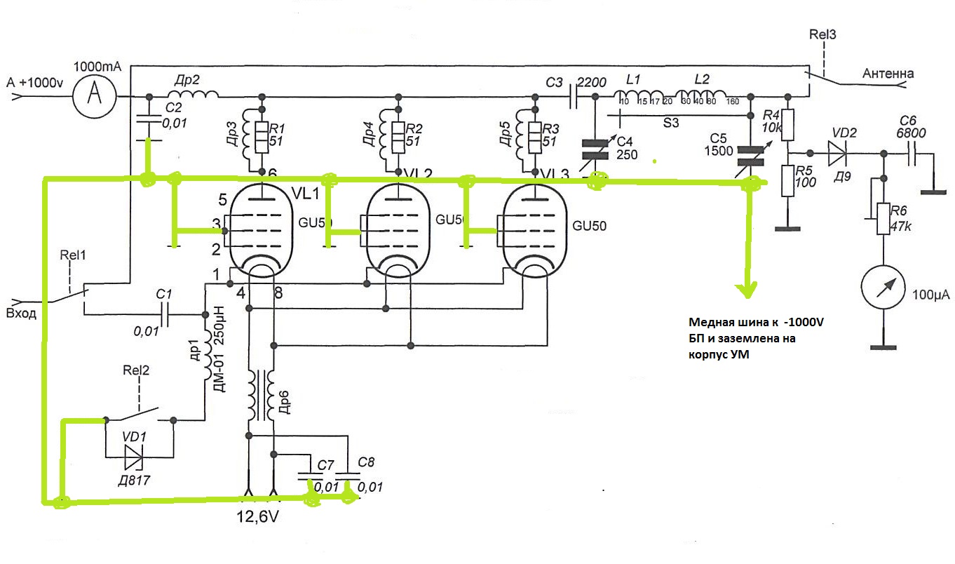

Владимир добрый день! Хороший совет, спасибо. Если все сложится за выходные должен максимально реализовать. Алюминия, дюраля нет реализую на стали, дверки с какой то радиоаппаратуры 1.5 мм. Я думаю не страшно - проложу между П-контуром и ГУ-50 медный провод 4 мм вместо шины. Схемное решение понравилось...подумаю.

проложу между П-контуром и ГУ-50 медный провод 4 мм вместо шины. Нужно две шины одну по вч вторую в бл питания соединить в одной точке..

UR5VFT писал(а): Нужно две шины одну по вч вторую в бл питания соединить в одной точке..
Владимир на схеме выделил салатовым цветом конструктивную шину . Правильно я понял?
