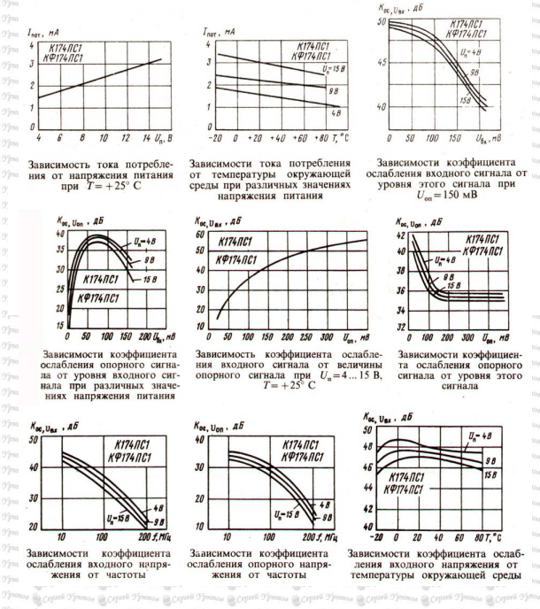

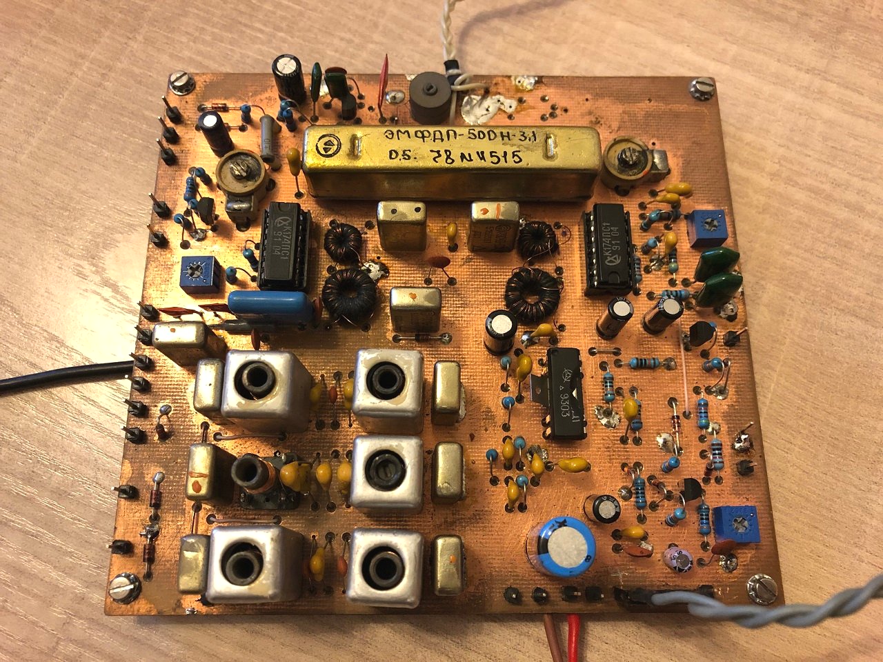

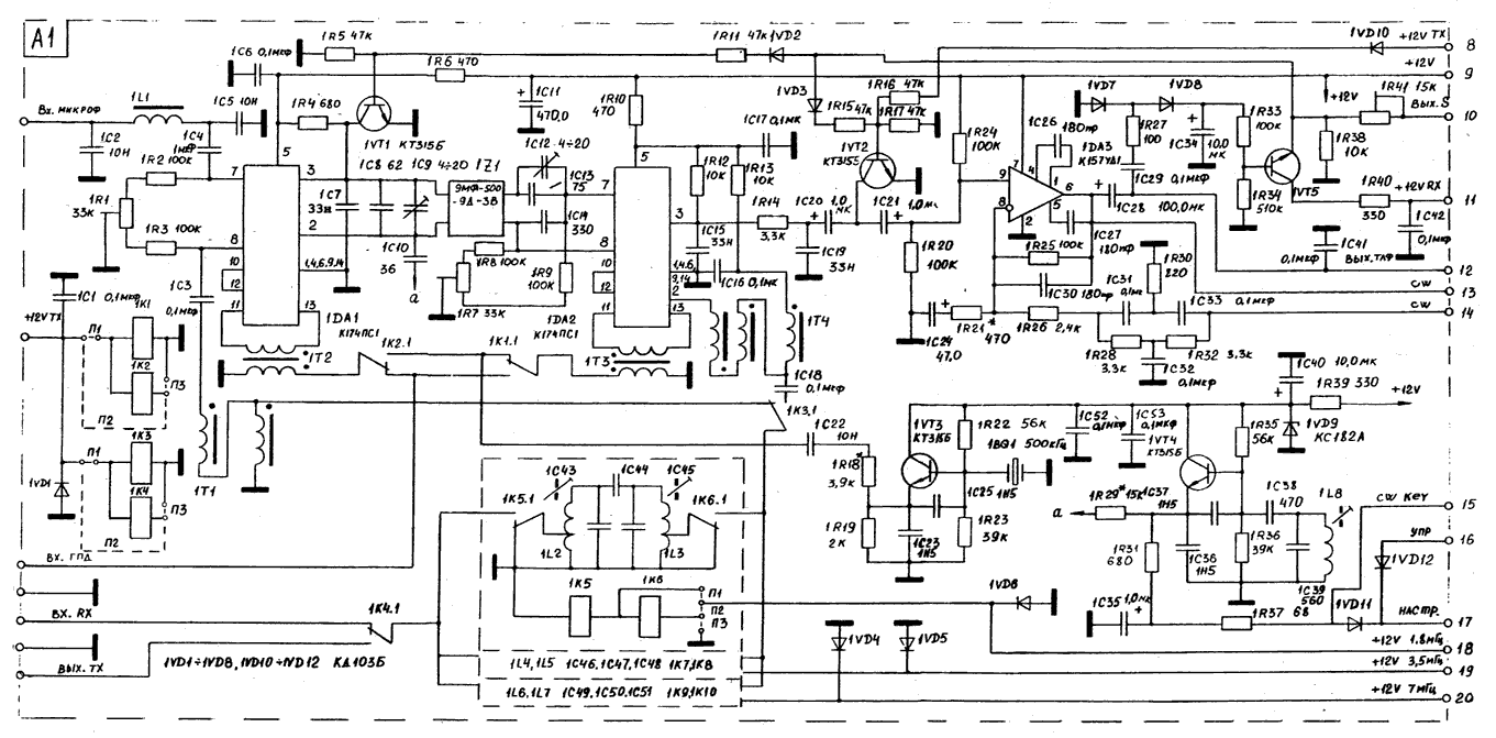

Здравствуйте. Довольно давно собрал Аматор-ЭМФ-У. Это мой первый в жизни супергетеродин, который окунул меня в очень сложный и довольно интересный мирок. Естественно по мере изучения возникло ооочень много вопросов, на некоторые из которых мне удалось найти ответы. Но все таки большинство осталось под завесой тайны. Один из которых заключается в том, какой размах сигнала должен приходить на входы смесителй К174ПС1? И не могу понять что за единица измерения мВэф? Миливольт понятно, а что за эф? Еще вопрос заключается в балансировке смесителей, много где мелькает этот термин, а что и как и для чего? Вопрос так же по согласованию ЭМФ со схемой. У меня используется ЭМФДП-500Н-3.1, в котором 6 выводов. В журнале Аматор нашел оригинальную схему, где задействовались все выводы этого ЭМФ, на форумах же мне писали, что используй два крайних только. И в плане согласования я видел картинку, где нужен ГСС и частотомер и по максимальной амплитуде подбирается емкость.

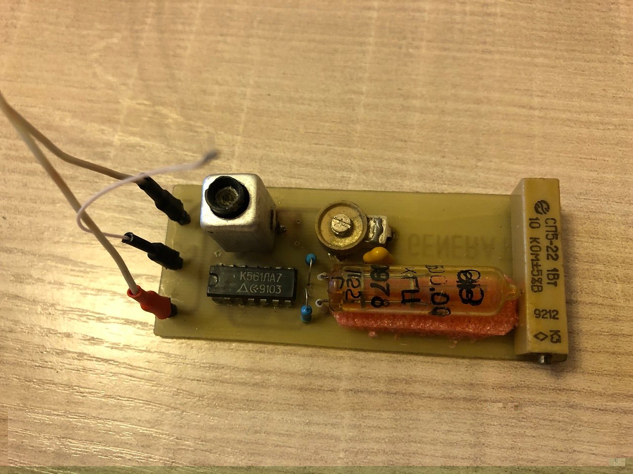

Опорный генератор родной почему то не хотел давать хороший синус, пэтому сделал выносной от приемника Карлсон-2. Затем собрал синтезатор, который на своем канале показывл Владимир Карпелянский R2AJI. Определился, что с нижним ЭМФ для приема нижней боковой мне нужна частота опорного генератора 496,3КГц и частота гетеродина выше частоты принимаемого сигнала на величину частоты ОГ.
В каких местах на схеме должны быть контрольные напряжения, чтобы выставить работу транзисторов?

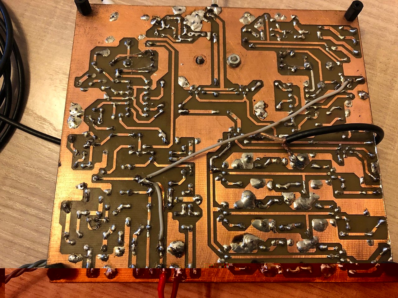

Так же добавлю печатные платы, которые я перерисовывал по оригинальным. Транзисторы заменил на S9014, остальное все согласно схеме

мВэфф - это эффективное значение переменного напряжения в мВ( в западной литературе обозначают Urms). Так было принято указывать в отечественной литературе. И в общем-то было удобно на практике, т.к. переменное напряжение обычно измерялось вольтметром переменного напряжения. откалиброванного в эффективных значениях напряжения синусоидального сигнала. В западной литературе, а сейчас всё чаще и у нас, поскольку массово доступны осциллографические измерения, указывают значение переменного напряжение от пика до пика (Up-p) -размах, равный удвоенной амплитуде Ua. Для синусоидального сигнала эти значения соотносятся как
Urms=0,7Ua=0,35Up-p и наоборот
Up-p=2Ua=2,82Urms
К примеру, в нашей электросети 220 в эффективного значения переменного напряжения, его амплитуда при этом примерно 310в, а размах - 620в
Балансировку смесителя вводят для лучшего подавления сигнала гетеродина, как правило опорного, т.к. большой остаток несущей ухудшает качество сигнала SSB. Проще всего и нагляднее это сделать уже в готовой конструкции в режиме передачи при отключенном микрофоне контролируя и уменьшая уровень остатка несущей на эквиваленте антенны.
Режимы транзисторов гетеродинов, если они выдают требуемый уровень сигнала на выходе, контролировать нет особой необходимости. Остальные работают в цепи АРУ, без начального смещения, поэтому их работу проверяют только по эффективности работы АРУ при подаче на вход сигнала со ступенчатым изменением его уровня.

Спасибо за столь обширный ответ. Теперь понятно, что это Вэфф это среднеквадратичное значение. А согласно мануалу максимальное опорное напряжение 1 вольт, как я понимаю 1 вольт это амплитуда, то максимальное напряжение 700 мВэфф. А сколько нужно вообще? И каким образом понять много или мало? Судя по графикам то от 200 мВ нужно подавать опорного напряжения на эту микросхему?
