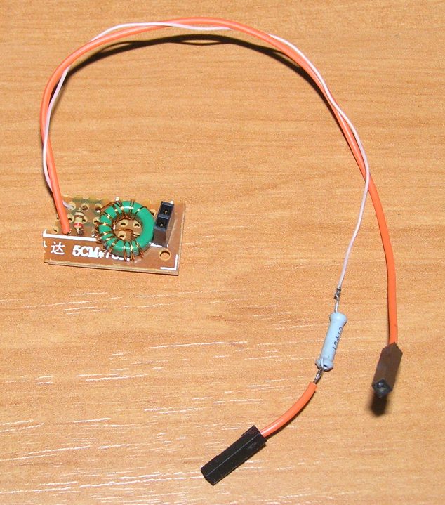

Поскольку полярность напряжение питания у неё зеркальна питанию ППП, применена гальваническая развязка на трансформаторе Tr1 по входу входа ЦШ, что обеспечило устойчивую работу ЦШ на обоих диапазонах при полном отсутствии помех от неё. Низкоомный резистор 0R3 обеспечивает широкополосный режим трансформатора, а конденсатор 0С2 малой ёмкости – развязку по цепи сигнала ГПД. Резистор 0R4 обеспечивает фильтрацию напряжения питания ЦШ и, заодно, гасит излишек напряжения питания.

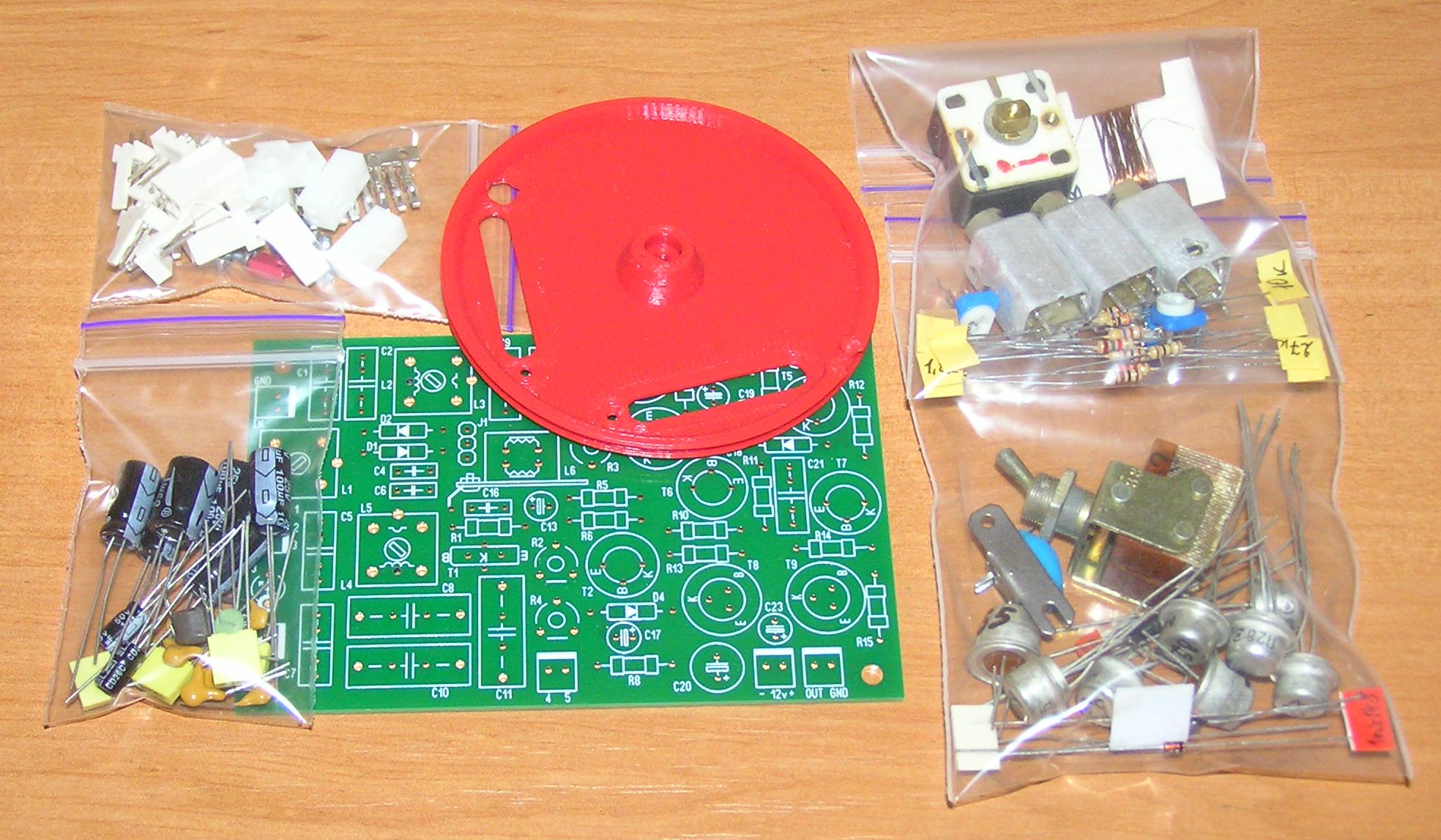

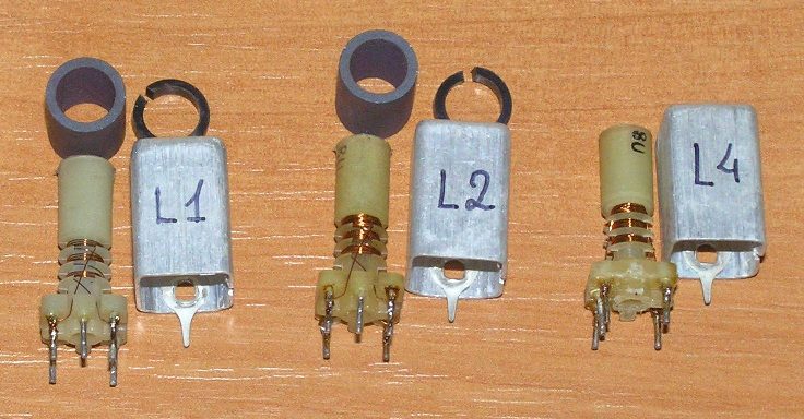

В комплекте основного набора для самостоятельной сборки кроме самой печатной платы высокого качества с защитной маской и маркировкой, есть все радиокомпоненты, устанавливаемые на неё: резисторы, конденсаторы, диоды, транзисторы, готовые каркасы от контуров ПЧ 10,7 МГц для катушек ПДФ и ГПД, намоточный провод, разъёмы, КПЕ и верньерным колесом диаметров 67 мм, тумблер переключения диапазонов МТ-3 б/у (китайские тумблеры в виду некачественного покрытия и в следствие этого большого и нестабильного переходного сопротивления контактов сюда не годятся). Внешние подключения выполняются при помощи разъёмов, входящих в комплект набора. Все детали самые обычные выводные. Их маркировка нанесена на плату и просверлены отверстия для выводов, которые также для большей универсальности применения сделаны для конденсаторов с шагом 5 и 10мм, что позволяет устанавливать на плату не только современные малогабаритные конденсаторы, но и старые советские типа КТ1, КС0-1, К73 и т.п. Полный перечень деталей набора ППП RX4080DC_Ge приведён ниже.
Набор предлагается к продаже в нескольких вариантах комплектации :
1. Стоимость основного набора для сборки платы (в т.ч. печатная плата, КПЕ, верньерное колесо диаметром 67 мм и тумблер МТ-3 б/у): 750 грн.
Возможна комплектация набора готовыми (уже намотанными) катушками, тогда к цене прибавится ещё 60 грн.

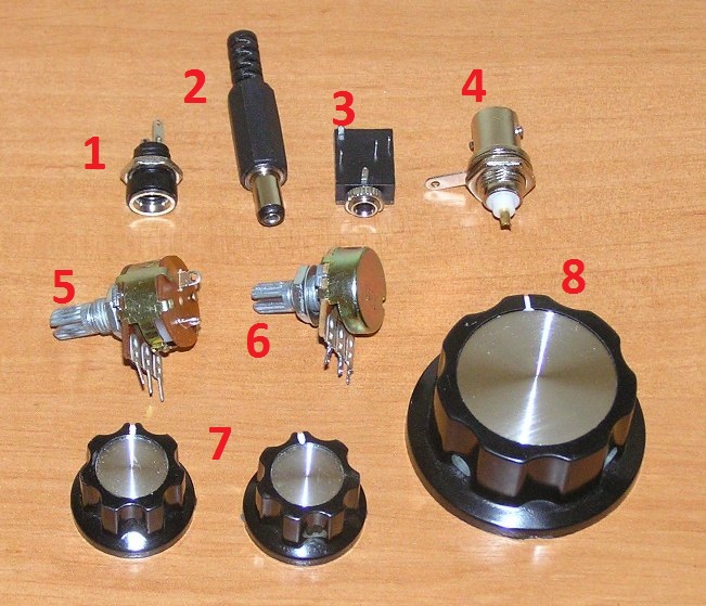

А) Комплектом коммутационных, монтажных элементов и органов управления (см фото) как целиком - 300 грн, так и подетально:
1. Гнездо питания 5.5/2.1мм, крепление п/гайку – 14 грн
2. Штекер питания 5.5/2.1мм -12 грн
3. Гнездо телефонное 3,5 мм – 14 грн
4. Антенный разъем BNC, гнездо на корпус – 24 грн
5. Резистор переменный 10 кОм с выключателем – 36 грн
6. Резистор переменный 20 кОм – 30 грн
7. Ручка A1 черный карболит с метал. вставкой Ф21х13.5мм (диам. 6мм) – 2 шт по 30 грн=60 грн
8. Ручка A5 черный карболит с метал. вставкой Ф45х20мм (диам. 6мм) – 60 грн
9. Провод экранированный монтажный 0,7 м – 36 грн
10. Провод монтажный сдвоенный 1 м - 13 грн
11. Провод монтажный МГТФ 0,07 сдвоенный 0,5 м – 9 грн

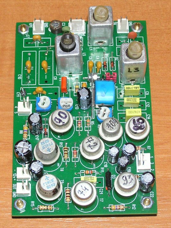

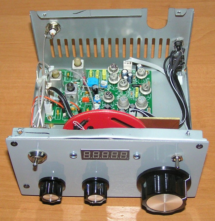

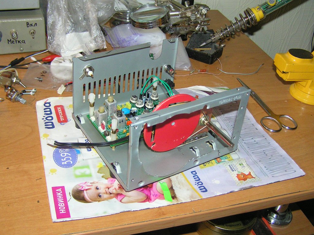

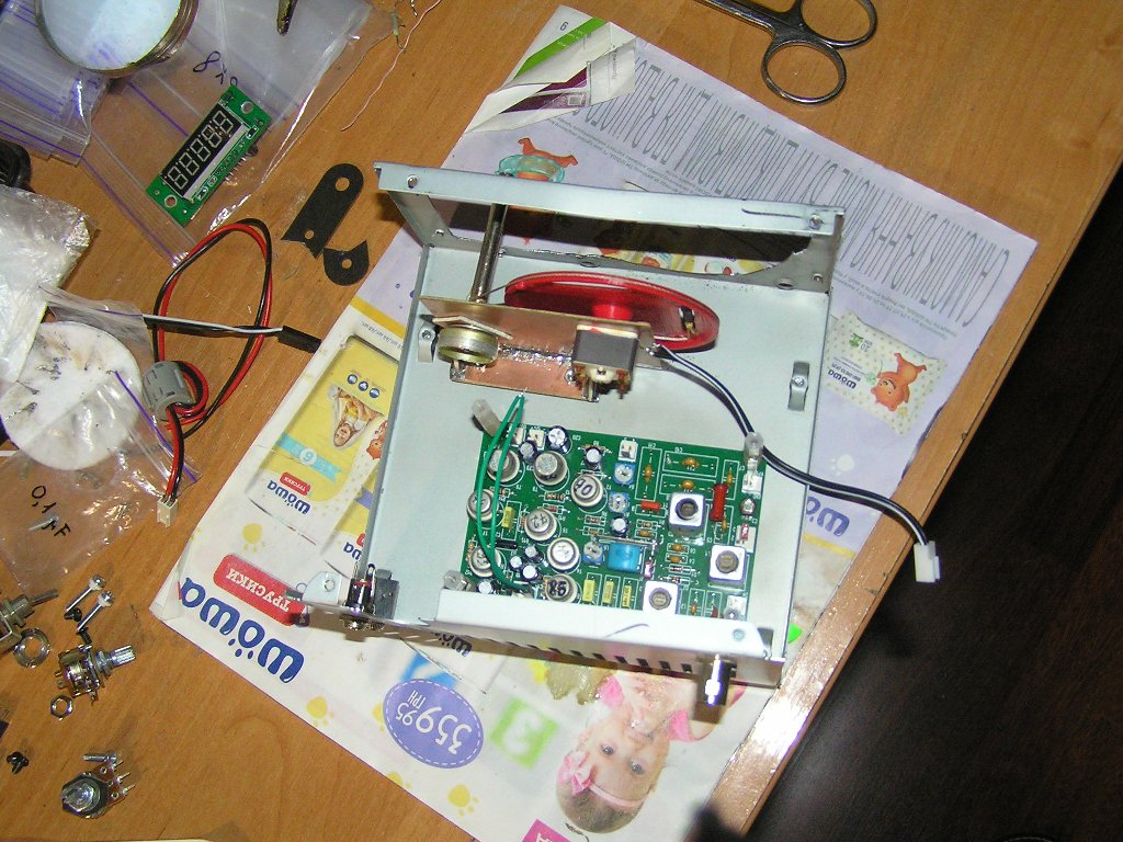

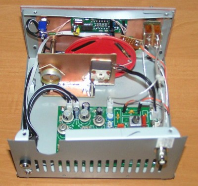

Вариант размещения приемника RX4080DC_Ge в корпусе от компьютерного БП. Динамик внешний 8 Ом (компьютерная колонка ). Питание от аккумулятора 12,6 В.
КПЕ с верньерным колесом диаметром 67 мм размещён на кронштейне, спаянным из отрезков стеклотестолита. На оси переменного резистора, зажатой в патрон электродрели, надфилем сделана проточка диаметром 5 мм В результате замедление получилось в 13,5 раз, т.е. примерно 6,5 полных оборотов ручки, что при большой рачке настройки (диаметр 67 мм ) обеспечило вполне комфортную перестройку по диапазону.

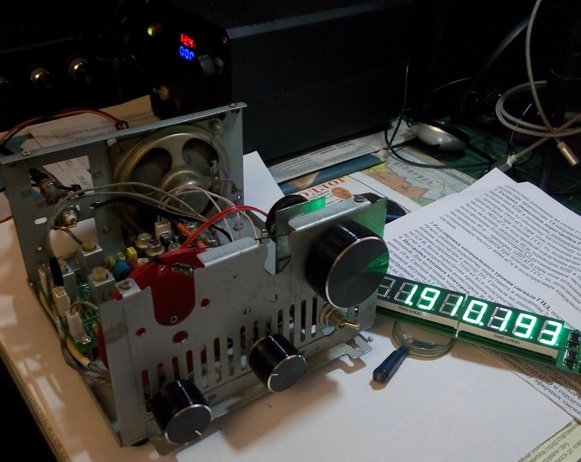

Уважаемый Сергей Эдуардович, хочу поблагодарить Вас за прекрасный набор для начинающих радиолюбителей!
После приобретения, я собрал его буквально за два вечера. Больше пришлось повозиться с верньером, чем с самим приемником :) .

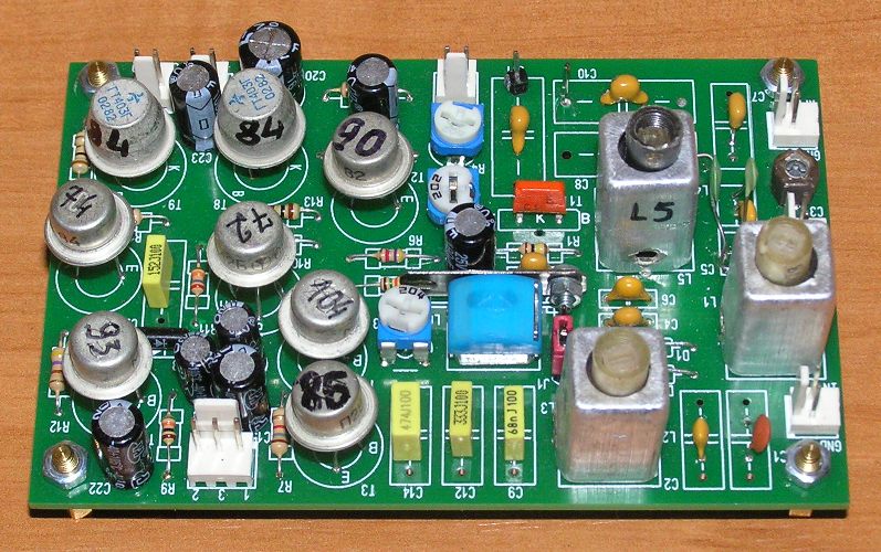

После сборки приемник сразу заработал, правда я случайно коротнул стабилитрон Д4, а заодно и транзистор Т2. В своих закромах подобрал стабилитрон Д814А на напряжение стабилизации 8,1В и нашел транзистор МП40.
Все заработало, как надо. Кстати, на Вашей схеме стабилитрон нарисован наоборот анод-катод, хотя на платке все верно.
Классная идея с помощью подстроечных резисторов выставлять нужные напряжения, ничего не надо впаивать-перепаивать.
УНЧ просто грохочет, усиления с избытком, громкость выставляю на четверть. Приятно удивила довольно высокая стабильность ГПД.
Ток потребления в пределах 20 – 30 мА.
Диапазоны у меня получились такие: 3.460-3.820 МГц – восьмидесятка и 6.994-7.178МГц – сороковка. Настраивал с помощью цифрового частотомера с Алиэкспресс, как у Вас на фото. Настройка приемника по инструкции очень простая и понятная.
Кстати, хочу спросить, есть ли у Вас в наличии 4-х разрядная цифровая шкала с удвоением частоты для этого приемника? Приобрел бы.
Почему сразу не взял в наборе одноплатную ЦШ с комплектом для подключения?
Думал, смогу использовать эту, с Алиэкспресса, а сегодня случайно увидел у Вас недорогую 4-х разрядную.
Корпус тоже использовал от компьютерного БП, правда, еще переднюю фальшпанель надо доделать и, возможно, динамик перенести на верхнюю крышку.

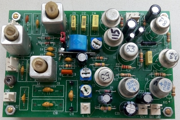

В схеме приемника RX4080DC_Ge присутствует диод Д3 - Д9Д
Прошу Вашей помощи в подборе диода Д3 вместо Д9Д (сейчас таких уже не найти). В наличие имеются диоды Д9И, Д9В, Д2Е, Д12А, Д104А.
С уважением Александр
anv49
Сообщения: 66
Зарегистрирован: 15 апр 2016, 17:30
Re: Набор для сборки ППП на германиевых транзисторах RX4080D
Сообщение anv49 »
В схеме статьи "Громкоговорящий ППП на германиевых транзисторах" показана возможность применения диода Д9В, однако в данной схеме его нет (из-за малого прямого тока?).
Можно применить любой диод из серии Д9, кроме Д9Б, но вероятно, что для получения указанного начального тока выходного каскада параллельно ему потребуется включить резистор номиналом в сотни Ом, точное значение определяется в процессе наладки УНЧ. Д9Д (аналогичную ВАХ имеет и Д9К) при комнатной температуре имеет при протекании тока через него 1 мА ( такой ток протекает через него при прозвонке цифровым мультиметром) падение напряжения в пределах 300-320 мВ. Он выбран при подготовке набора потому, что как правило не требует индивидуального подбора напряжения смещения - при условии, что произведение коэф. усиления по току транзисторов каждого плеча выходного каскада не меньше 2500, что выполняется при комплектации моего набора.
