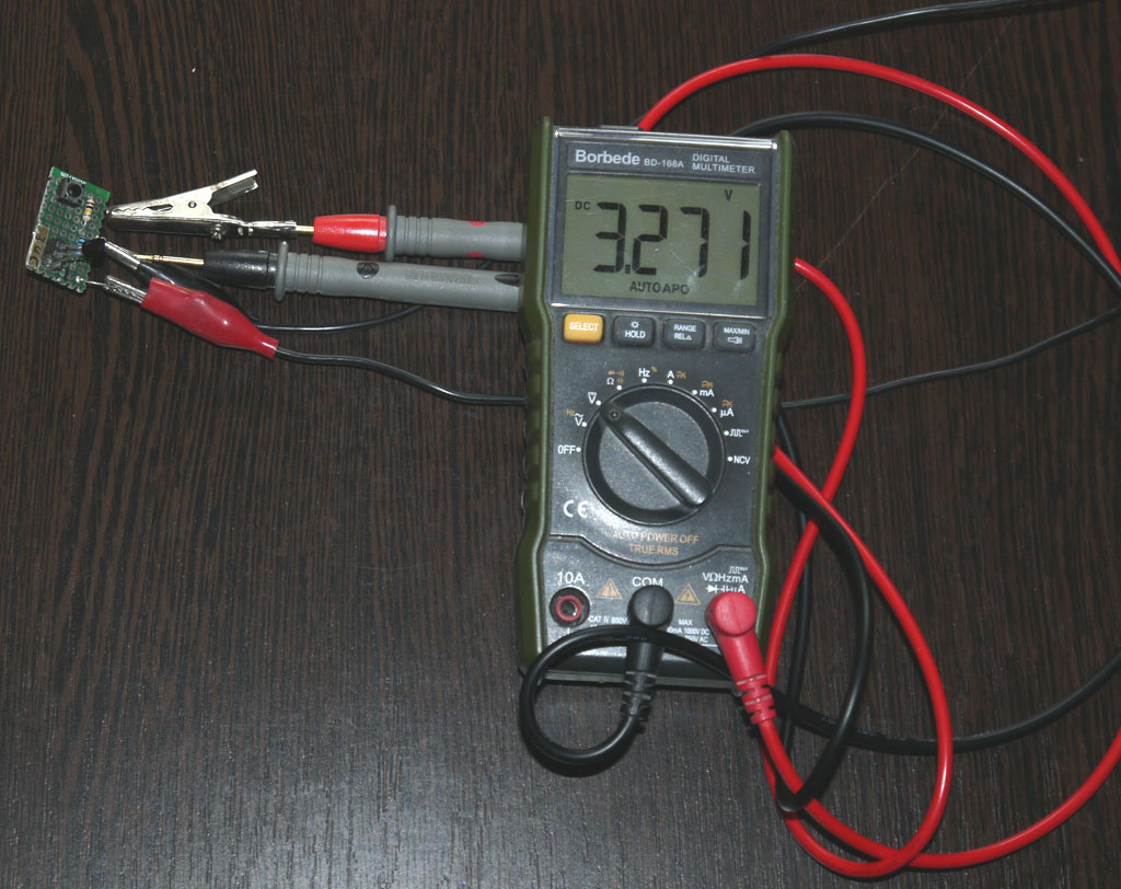

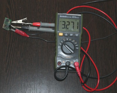

Действительно очень простая приставка к мультиметру и собирается за 10-15 минут.
Проверка китайского J310
Видим напряжение отсечки 3,3 вольта:
Начальный ток стока 29 мА.

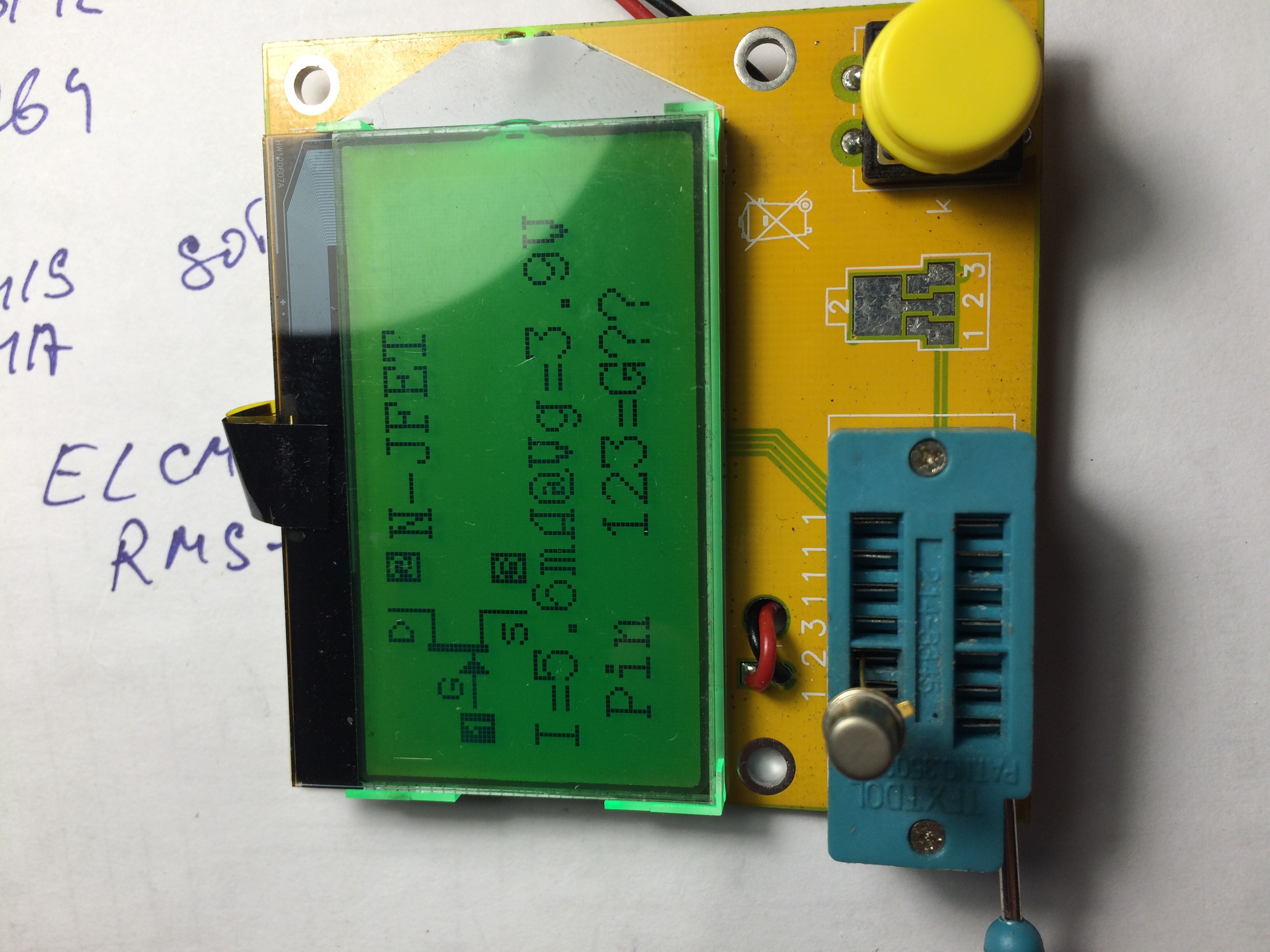

Теперь несколько слов в защиту транзистор-тестера.
Если тестер куплен в Китае, то покажет он неизвестно что, потому
как производитель продаёт его с какой-то дрейвней прошивкой!
Что собственно и видим в статье Сергея Эдуардовича.
А на самом деле, проект (транзистор-тестера) постоянно обновляется
в плане программного обеспечения, вот только производителю оно не нужно.

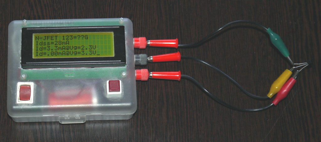

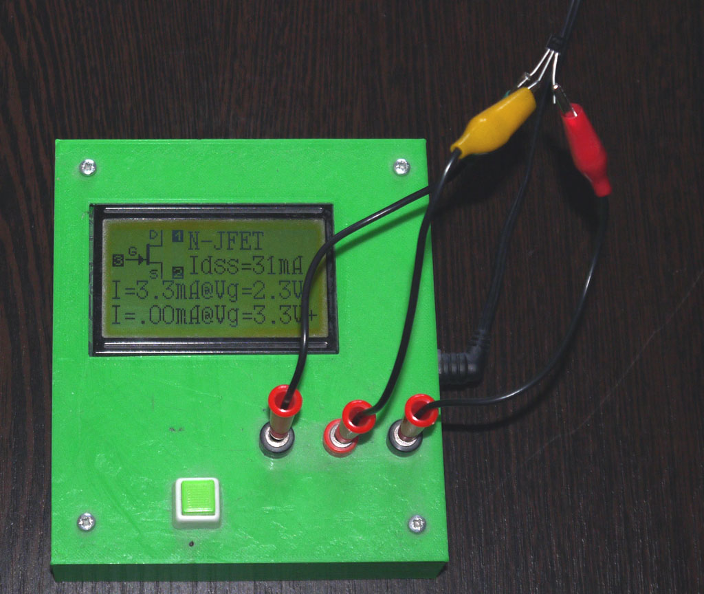

Значит берём тот же J310 и смотрим что покажет самодельный
транзистор-тестер с прошивкой 1,5-2 годичной давности.
Видим ток стока 28мА и строку с напряжением отсечки 3,3 вольта.
Практически тоже самое показала и приставка к мультиметру.
Кстати видно, что в прошивке убрали определение стока и истока по понятным причинам.

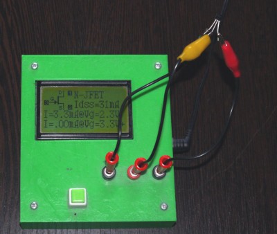

Так. У меня есть ещё один самодельный транзистор-тестер, с другим дисплеем.
Подключаем всё тот же транзистор.
Прибор показал ток стока 31мА, напряжение отсечки всё те же 3,3 вольта.
Сергею Эдуардовичу большое спасибо за приставку!
Ну и я проверил свои транзистор-тестеры ;)
