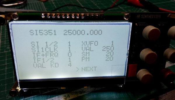

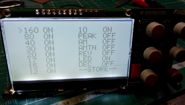

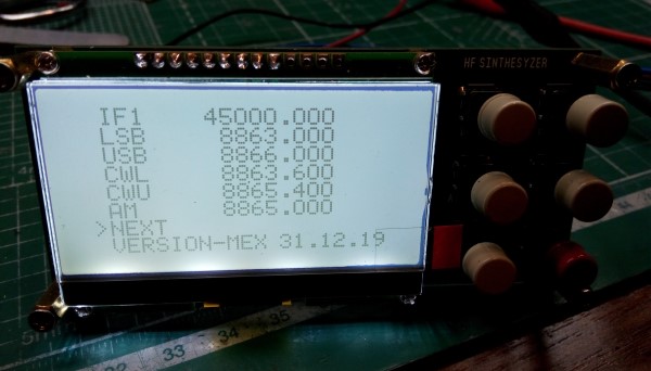

Сделайте фото экрана ЖКИ в при штатном включении и фото всех трёх страниц меню - чтобы можно было проверить, какие установки были сделаны
Vladimir827
Сообщения: 100
Зарегистрирован: 28 фев 2018, 20:36
Re: Ёжик V2
Сообщение Vladimir827 »
старт экран:
универсальный синтезатор ёжик2
si5351x2
2020
а экраны настроек....
яж его в дифолт сбрасывал.
настройки по умолчанию и отображает
p.c. сначала он перестал работать и только потом я сбросил его настройки в дифолт.
Re: Ёжик V2
На второй странице у Вас не правильная установка - нужно включить обе Сишки, а не одну.

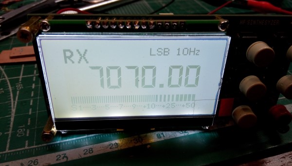

И всё-таки нужно ещё фото экрана ЖКИ при штатном включении, не стартовое, а во включенном рабочем режиме.
Vladimir827
Сообщения: 100
Re: Ёжик V2
так выглядит во время работы
