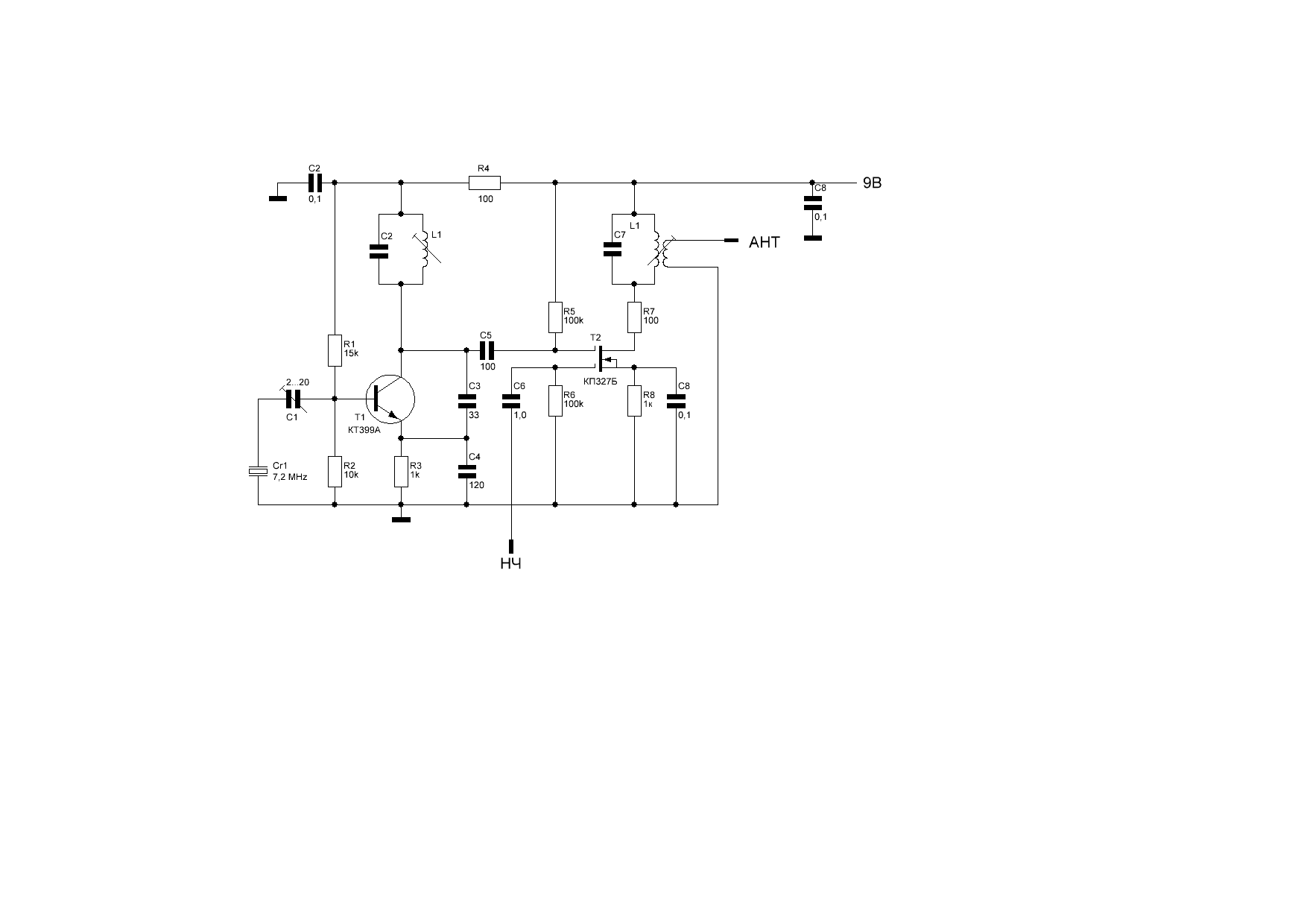

Появилось желание сделать маломощный АМ передатчик, радиусом действия в десятки метров. Источником сигнала думаю применить распространённый ФМ/блютуз/USB модуль. В итоге, старая "Спидола" без вмешательств в схему сможет принимать УКВ станции, работать от флешки и телефона.
Схема состоит из задающего кварцевого генератора на транзисторе Т1 и смесителя Т2. Частота 7,2МГц, это середина диапазона "41М", мощных вещательных станций там вроде нет. Пока отработал только схему генератора. Амплитуда сигнала более 2В.
Привожу для критики и замечаний первоначальный вариант схемы передатчика. Думаю, это устройство будет полезно не мне одному.

Частота 7,2 МГц-это не середина диапазона 41 метр. Это верхний край радиолюбительского диапазона 40 м. Он занимает полосу 7000...7200 кГц.

Совершенно верно - сейчас занимает. Помнится, не так уж и давно, если смотреть на возраст аппарата, о котором идёт речь (ок. 35 лет), этот диапазон прирос в половину. А в 80-е и раньше, когда делались эти приёмники эта частота (7200) попадала в край диапазона "41м". Вот и получается, что 7200 у старых радиоприёмников находится в пределах их шкалы настройки. Т.к. данный девайс предполагается использовать со старыми приёмниками, что бы не вводить в них всякие доработки, а оставить в первозданном виде, то думаю, что "свисток" на 7200 кГц никому не помешает. Правда там рядом мощная китайская радиостанция, может и придётся и переползти чуть дальше.

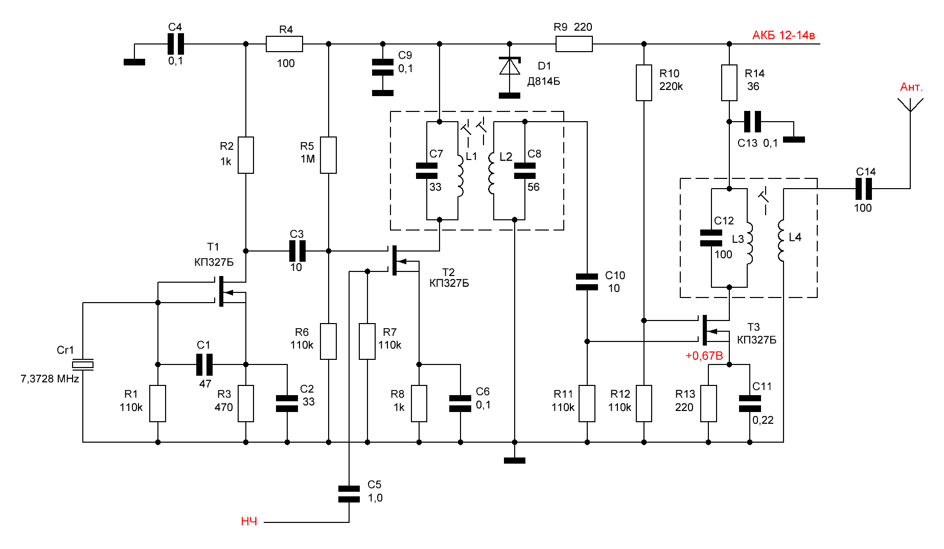

Ещё раз здравствуйте. Привожу схему получившегося передатчика АМ сигнала. Схема собрана на макете, работоспособность пока проверена в пределах квартиры. Выезд "в поля", для проверки дальности будет чуть позже. Но всё будет зависеть от антенны.
Всё просто: генератор - смеситель - усилитель. Смеситель нагружен на первый контур небольшого двухконтурного фильтра, собранного на каркасе ПЧ от лампового ТВ. Все катушки 25-27 витков на каркасах, диаметром 7-8мм, намотаны проводом 0,3-0,5 мм. При амплитуде НЧ сигнала 0,5В глубина модуляции ок. 50%. Максимальная амплитуда НЧ сигнала, подаваемая на С5 - 1В. При этом, глубина модуляции ок. 70%. Амплитуда выходного ВЧ сигнала равна практически питающему напряжению.
Если есть пожелания/ замечания, пожалуйста. Нет, пусть остаётся так, может кому пригодится (если конечно Сергей Эдуардович не против :roll: ).
/// Забыл указать на схеме: в качестве Т3 стоит пара запаралеленных КП327Б ///

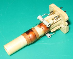

Вид контура фильтра. Каркас имеет два сердечника. Фото из инета, что б понятна была конструкция фильтра.
