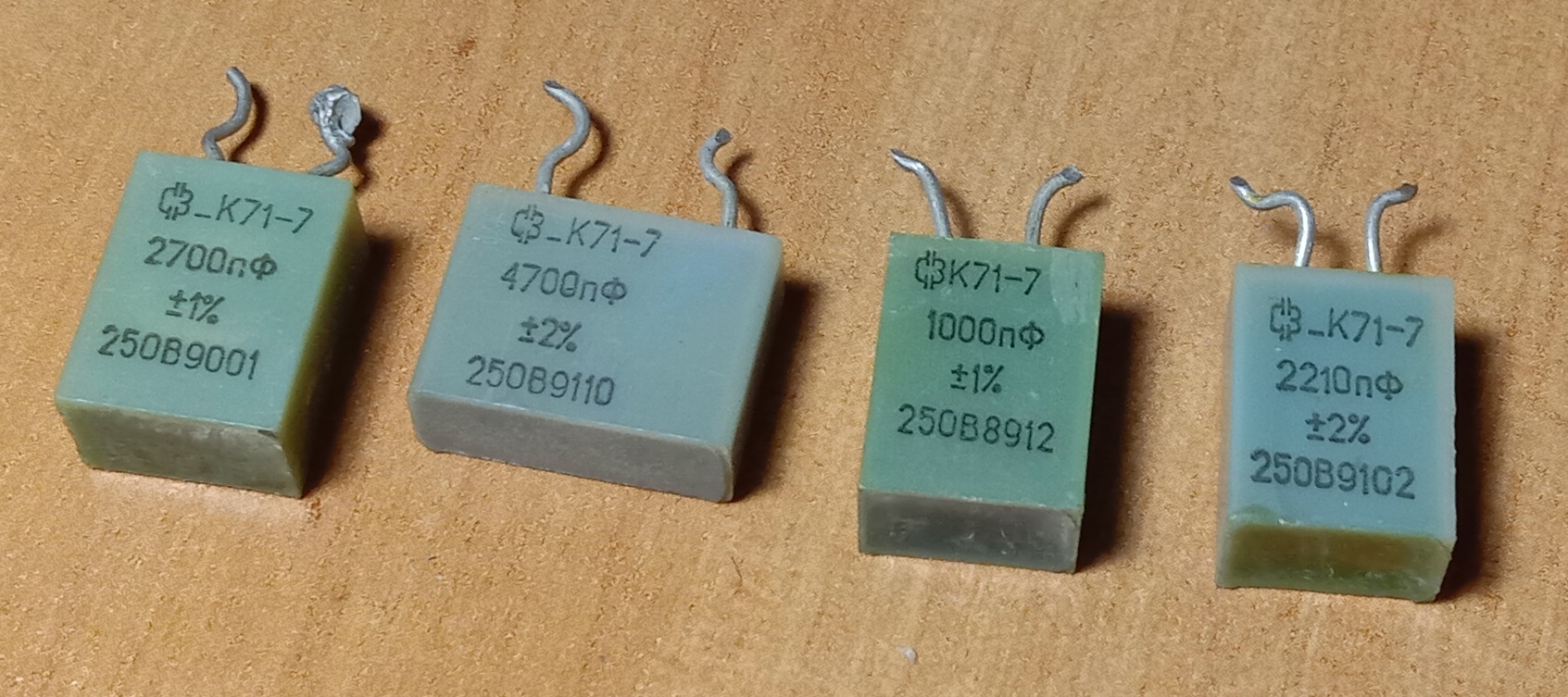

Доброго времени суток форумчане! Можно ли использовать такие конденсаторы в контурных цепях и ГПД например?
- Сообщения: 5197
Re: Конденсаторы
На все советские конденсаторы Гугл легко поможет
документацию, там есть и рекомендации по применению.
Если коротко - это высококачественные пленочные конденсаторы. Основная область применения НЧ, до сотен кГц, в ГПД однозначно не годятся, в контурах ( за неимением лучшего) можно попробовать
- Master_yogurt
- Сообщения: 78
Re: Конденсаторы
Спасибо большое Сергей Эдуардович, буду иметь ввиду!US5MSQ писал(а):Здравствуйте.
На все советские конденсаторы Гугл легко поможетдокументацию, там есть и рекомендации по применению.
- Ivan_Ivanov
- Сообщения: 354
Re: Конденсаторы
Такие конденсаторы, идеальны в качестве калибровочных, для всякого рода измерителей ёмкости.Master_yogurt писал(а):Доброго времени суток форумчане! Можно ли использовать такие конденсаторы в контурных цепях и ГПД например?
Например при настройке транзистор-тестера.

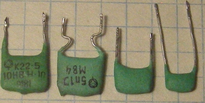

Добрый день! Еще хотел бы спросить по поводу конденсаторов К22-5, можно ли их применять в приемниках?
- Сообщения: 5197
Re: Конденсаторы
Да, их можно применять в приемниках. Группы по ТКЕ не более М1300(М1500) подходят в вч контуры и ГПД, а с низкочастотной керамикой, т.е. группы по ТКЕ Н10, Н30 и т.п. в НЧ цепях и цепях питания. А в общем случае для ВЧ контуров и ГПД подходят все типы конденсаторов с нормированным ТКЕ (чем меньше, тем лучше) и малыми потерями - тангенс потерь (величина обратная добротности) не более 0,005 (т.е. добротностью не хуже 200).
Ещё раз повторю - читайте по больше литературы по теме, учитесь работать с технической литературой(справочниками) ну и Гугл в помощь
Вот к примеру ссылки
https://ipelectron.ru/katalog/elektronn ... micheskiy/
https://www.quartz1.com/price/PIC/504A6870140.pdf
http://publ.lib.ru/ARCHIVES/D/D'YAKONOV ... _M.N..html
https://www.chipmaker.ru/files/file/8021/
