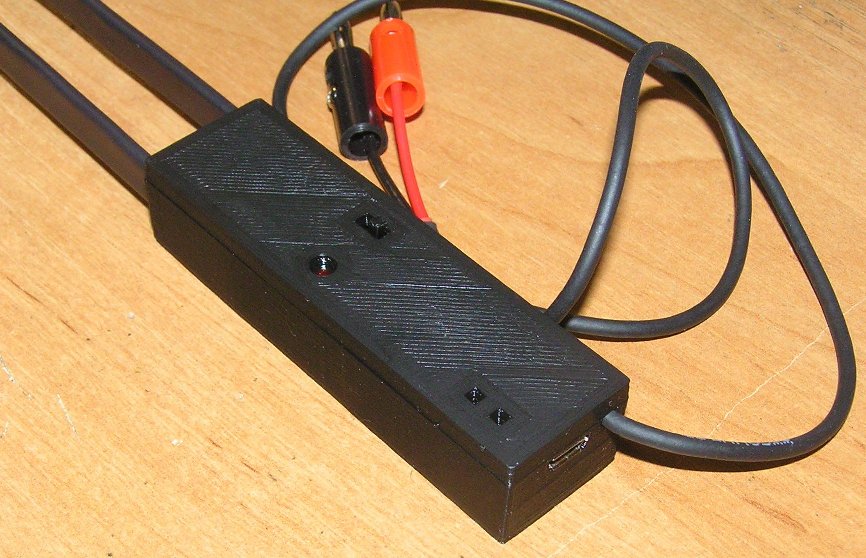

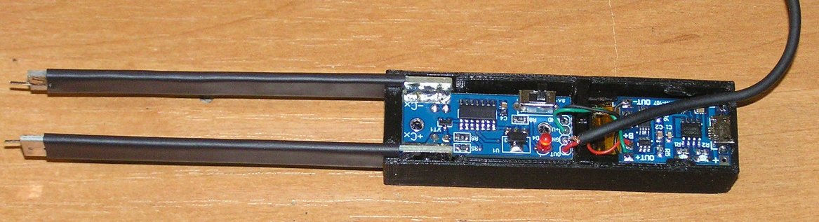

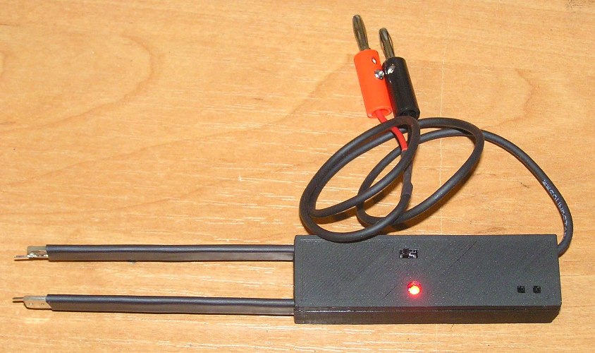

Продам внутрисхемный измеритель ESR — приставку к мультиметру

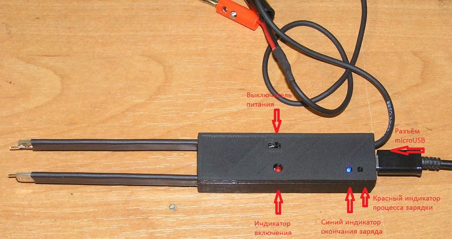

Приставка выполнена в виде автономной компактной конструкции и предназначена для внутрисхемного измерения ESR электролитических конденсаторов совместно с любым цифровым мультиметром. Она отличается выcокой точностью измерений и разрешающей способностью в области малых значений ESR. Длительность испытательного импульса 4 мкС, что эквивалентно частоте измерительного сигнала примерно 120 кГц. В основу конструкции положена замечательная разработка С.Глибина ( Измеритель ЭПС — приставка к мультиметру. — Радио, 2011, №8, с.19,20). Питается приставка от встроенного Li-on аккумулятора с возможностью его зарядки через встроенные разъём microUSB. Внешний вид приставки показан на фото.
При работе с приставкой переключатель рода работ мультиметра устанавливают в положение измерения напряжения постоянного тока с минимальным пределом, который в зависимости от типа мультиметра может быть от 200 до 600 мВ. На индикаторе прибора отображается значение эквивалентного последовательного сопротивления. Для приведения его к Омам показания индикатора в мВ нужно умножить на 0,1.Внешние вилки приставки "-СОМ", "+V" подключают к соответствующим гнёздам мультиметра посредством экранированного кабеля длиной 50 см..
Приставку можно использовать как омметр малых сопротивлений. Также ею можно измерять внутреннее сопротивление малогабаритных гальванических или аккумуляторных элементов и батарей через последовательно соединённый конденсатор ёмкостью не менее 1000 мкФ, соблюдая полярность его подключения. Из полученного результата измерения необходимо вычесть ЭПС конденсатора, который должен быть измерен заранее.

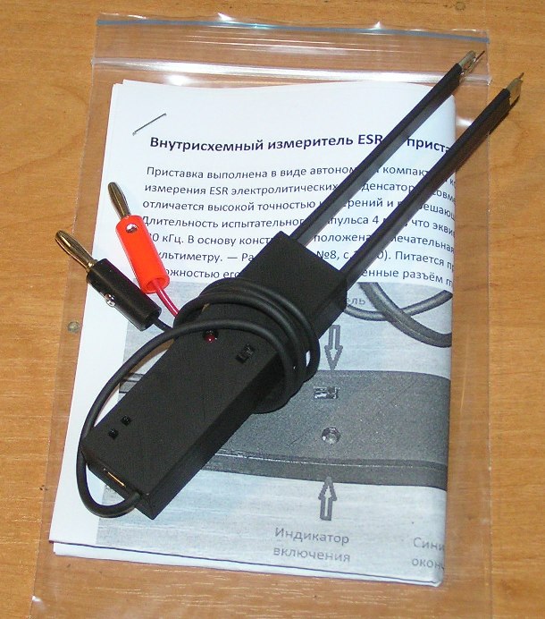

Внутрисхемный измеритель ESR — приставка к мультиметру поставляется в виде собранной и настроенной конструкции, его цена 850 грн. В комплект поставки входит краткая инструкция с описанием схемы, конструкции и по правилам эксплуатации.

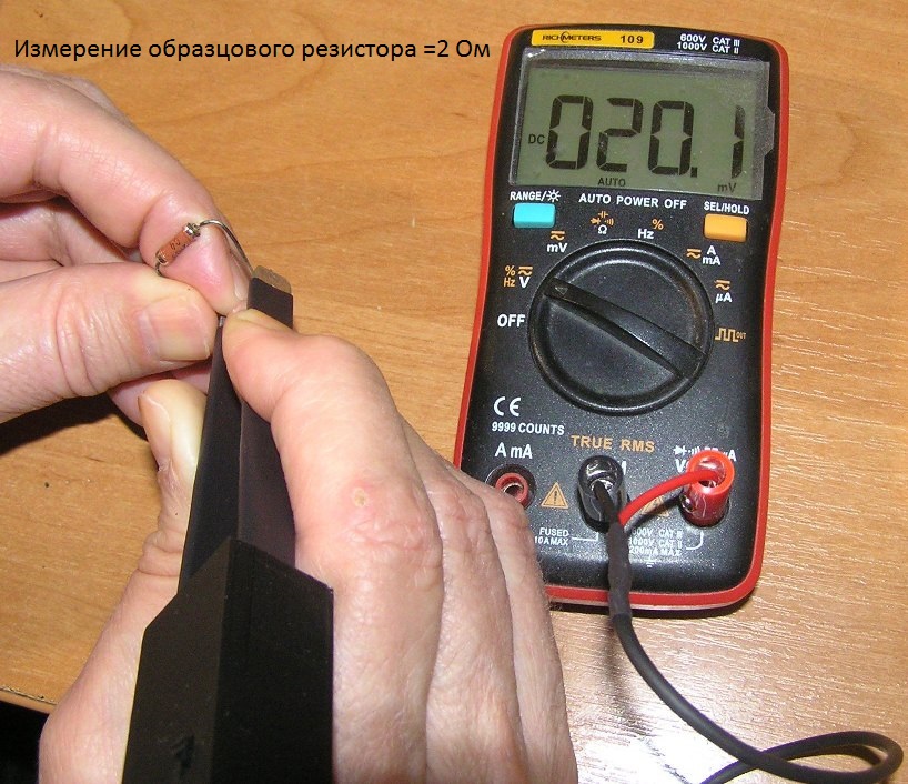

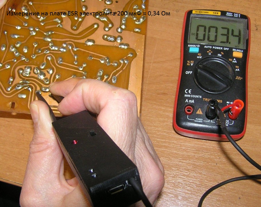

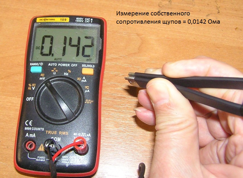

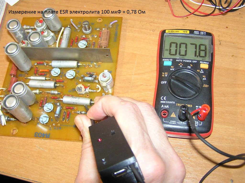

Несколько иллюстраций применения внутрисхемного измерителя ESR — приставки к мультиметру
