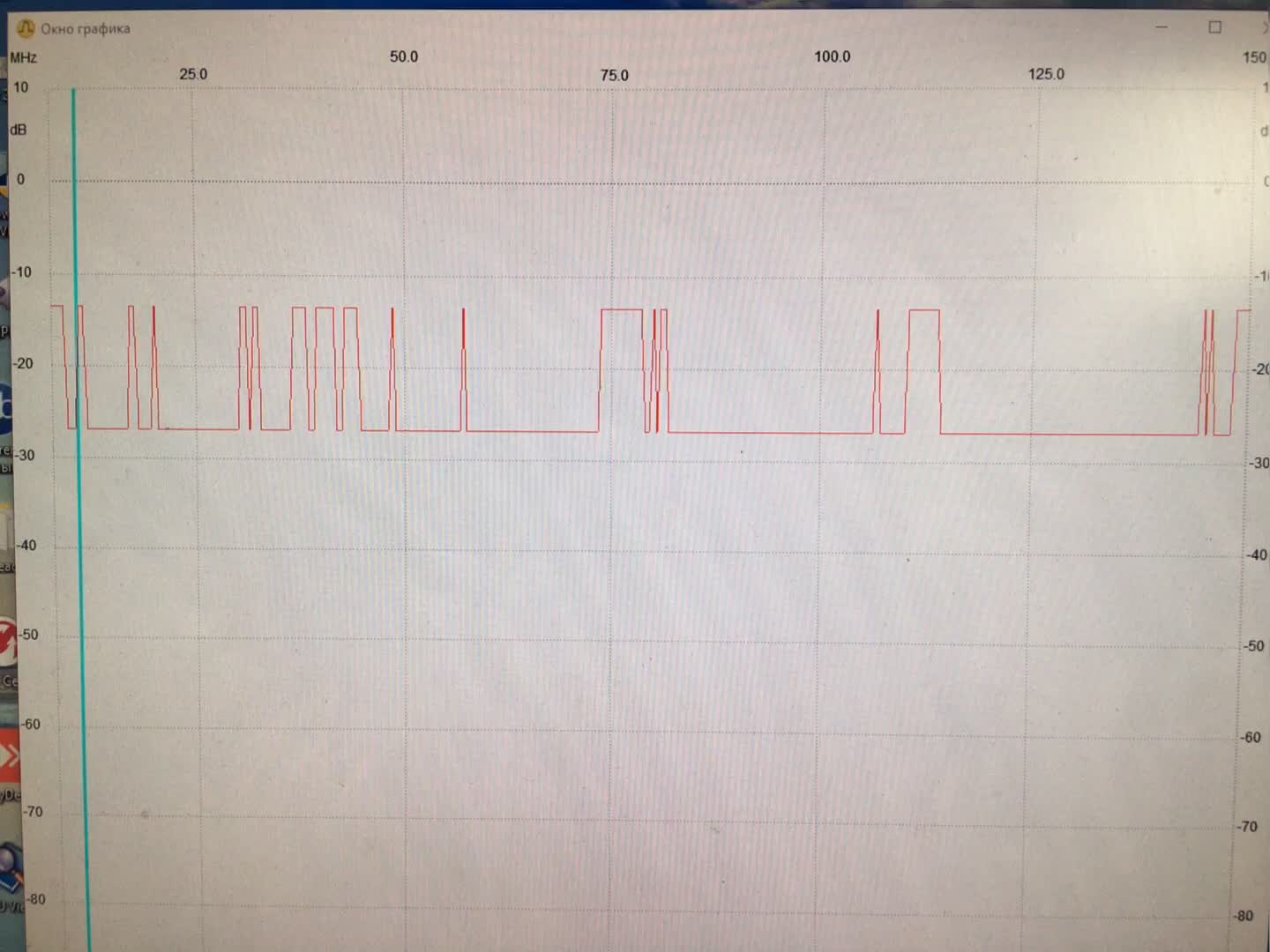

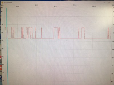

Всем здравствуйте.
Нужна помощь в ремонте NWT-200 китайского разлива.
Внешне неисправность проявляет в абракозябре на графике, АЧХ не показывает.
Может кто подсказать куда копать или это уже безнадежный/нерациональный вариант (ну там полетел PIC, AD9952)

Перейдите на вкладку ГПД и посмотрите им, выдаётся ли выходной сигнал на разных частотах (разумеется в пределах полосы пропускания ослика), его форму и уровень на нагрузку 50 Ом. Так же можно проверить работу встроенного аттенюатора. Если всё нормально, то также в режиме ГПД соединяем напрямую вход с выходом и смотрим осциллографом доходит ли сигнал до входа детектора и есть ли уровень постоянного напряжения на его выходе, т.е. на входе PICa. Открываем даташит на микросхему детектора и смотрим его графики зависимости выходного напряжения от входного и измеренными, а вот тогда с имеющейся информацией можно будет делать предварительные выводы.

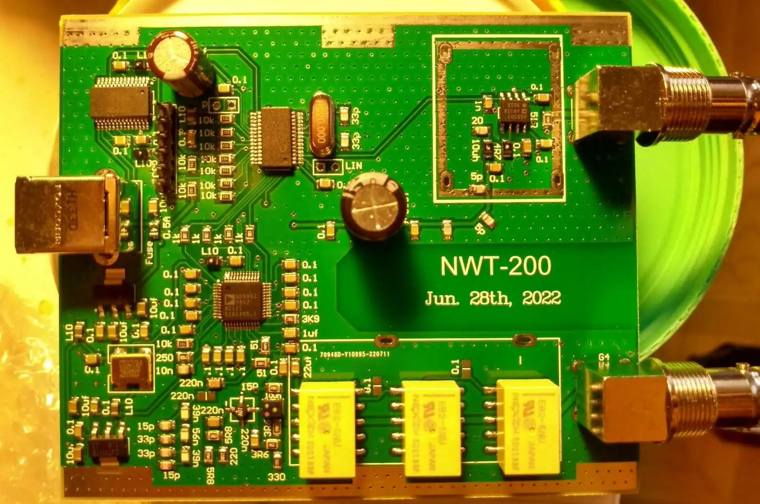

В режиме ГПД проверил осциллографом, синусоида есть, частота меняется, аттенюатор работает. Только вот амплитуда по мне так маловата, при 0 дБ около 0,04 В размах синусоиды. Похоже усилитель ВЧ не исправен, ибо у него на входе в пять раз выше амплитуда, около 0,2 В. Похоже еще одна неисправность закралась, но она не объясняет свистопляску на графике.
С детектором AD8307 не совсем понятно.
На выходе напряжение меняется на 0,03В , но через шаг аттенюатора (хотя реально на входе амплитуда исправно меняется каждых шаг), c с 2,89 до 2,78 В меняется от 0 дБ до -50 дБ.
Ну а самое странное, что то же самое происходит и при отключенном входе вообще.
Сложилось впечатление, что на напряжение влияет не выход AD8307, а вход PIC.

Хотя это может быть просто просадка напряжения питания AD8307 в зависимости от комбинации включенных реле аттенюатора.
Позже проверю эту версию, понаблюдав за питанием, при клацании аттенюатром.

Ну, вот уже ясно, что AD9952 не причем, неисправен УВЧ - кстати, судя по форумам, явление частое для китайского варианта - вот с ним и нужно разобраться, а уж потом исследовать остальное.

К сожалению этого УВЧ ( MSA0785 ) у меня нет и в округе тоже не нашел.
А есть варианты заменить его чем-то более доступным, ну или там транзисторами ?
Сообщения: 5197
Re: NWT-200 ремонт
Есть целое семейство мини-микросхем микроволновой монолитной интегральной схемы (MMIC), луше попробовать подобрать аналог. Посмотрите даташит.
Можно, конечно попробовать сделать на макетке аналог из дискретных транзисторов с граничной частотой не менее 1 ГГц, но это покажет только эксперимент.

Заказал ERA-1, как более распространенную и доступную. Заодно и лог.детектор AD8307, я так понял он тоже накрылся медным тазом, нет изменения выходного напряжения при подаче ВЧ.
Те изменения в 0,03 В при переключении аттенюатора все ж таки вызваны изменением напряжения питания, при различной комбинации включения обмоток реле. Проверил.
Будет обидно если еще и PIC ( прошивка) накрылись, ибо в них я совсем нулячий.

Приехали заказанные детальки из Китая . ( ERA-1 и AD8307)
В общем угадал с заказом помимо УВЧ сразу и лог.детектора.
Лог. детектор тоже оказался неисправен (замена помогла).
Как умудрился "спалить" сразу выход и вход не знаю, вроде как обычно подключал до этого, экстримом не занимался.
В общем заработала NWT-200, правда не совсем так как до поломки. Уровни аттенюатора и линии на графике не сходятся прилично.

Вероятно, нужно просто заново откалибровать аттенюатор и всё будет хорошо.
