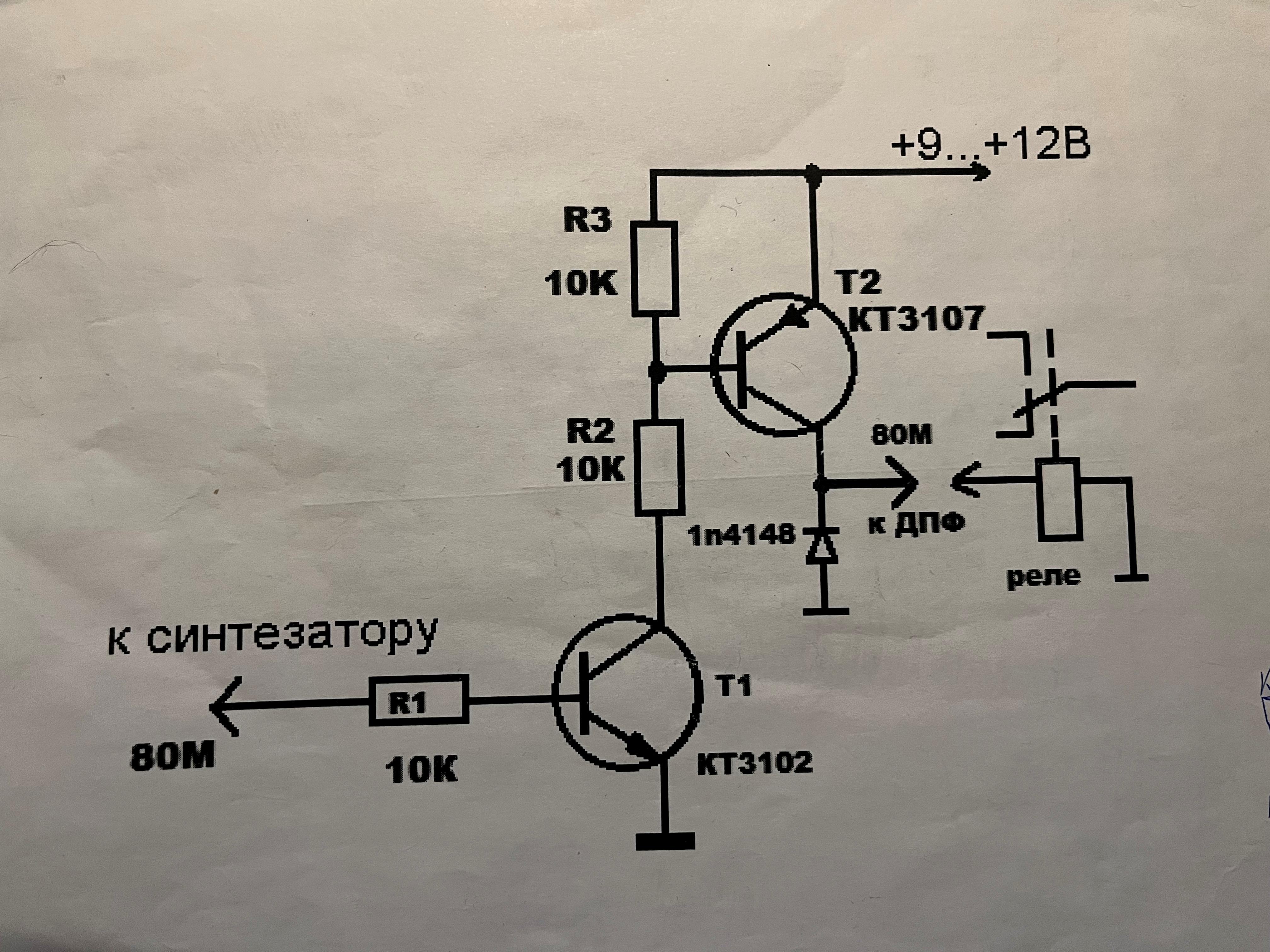

Сергей Эдуардович, здравствуйте. Помогите с транзисторным ключем.
С синтезатора поступает 3,3 вольт. Ключи работают от напряжения 9 вольт, не больше.
Если 12вольт то реле включаются самопроизвольно.

Попробуйте поставить между базой Т1 и общим проводом резистор 10 кОм. Если не поможет, то поменяйте Т1 на другой экземпляр, более качественный.

Сергей Эдуардович, здравствуйте. Большое спасибо. Оказались транзисторы не той системы. :)
