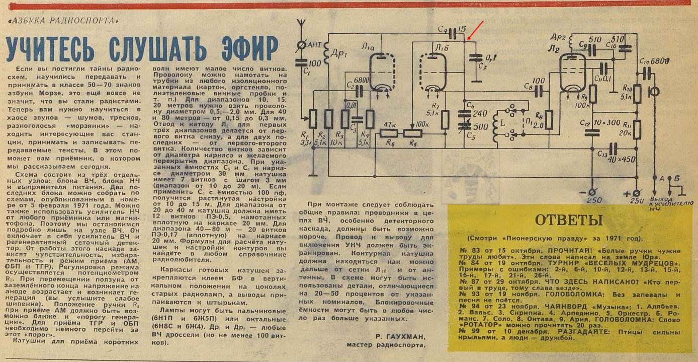

В приложении схема лампового регенеративного приемника авторства Р. Гаухмана. Схема была опубликована в январе 1972 года в газете "Пионерская правда"
В схеме полно однотипных ошибок- не проставлены точки в местах, где должно быть соединение.
Вопрос №1: на схеме вроде бы указано соединение конденсаторов С4 и С7, анода и триода лампы Л1б. По моему это грубая ошибка. Или просто типографский дефект- указана в том месте точка?
Вопрос №2: не совсем до конца понимаю что делают лампы в этой схеме... Лампа Л2 (6Ж5П) вроде бы регенеративный каскад? Но какую роль играет правый триод Л1б?
Ведь именно этот правый триод лампы Л1 регулирует уровень регенерации резистором R5.
Буду благодарен за разьяснения! Просто даже не могу вспомнить ни одной подобной схемы регенератора на лампах.

Здравствуйте Игорь.
1.Точки нет, т.е. правый вывод С4 соединяется с сеткой Л1б и контуром, а анод Л1б с конденсатором С7 и движком потенциометра

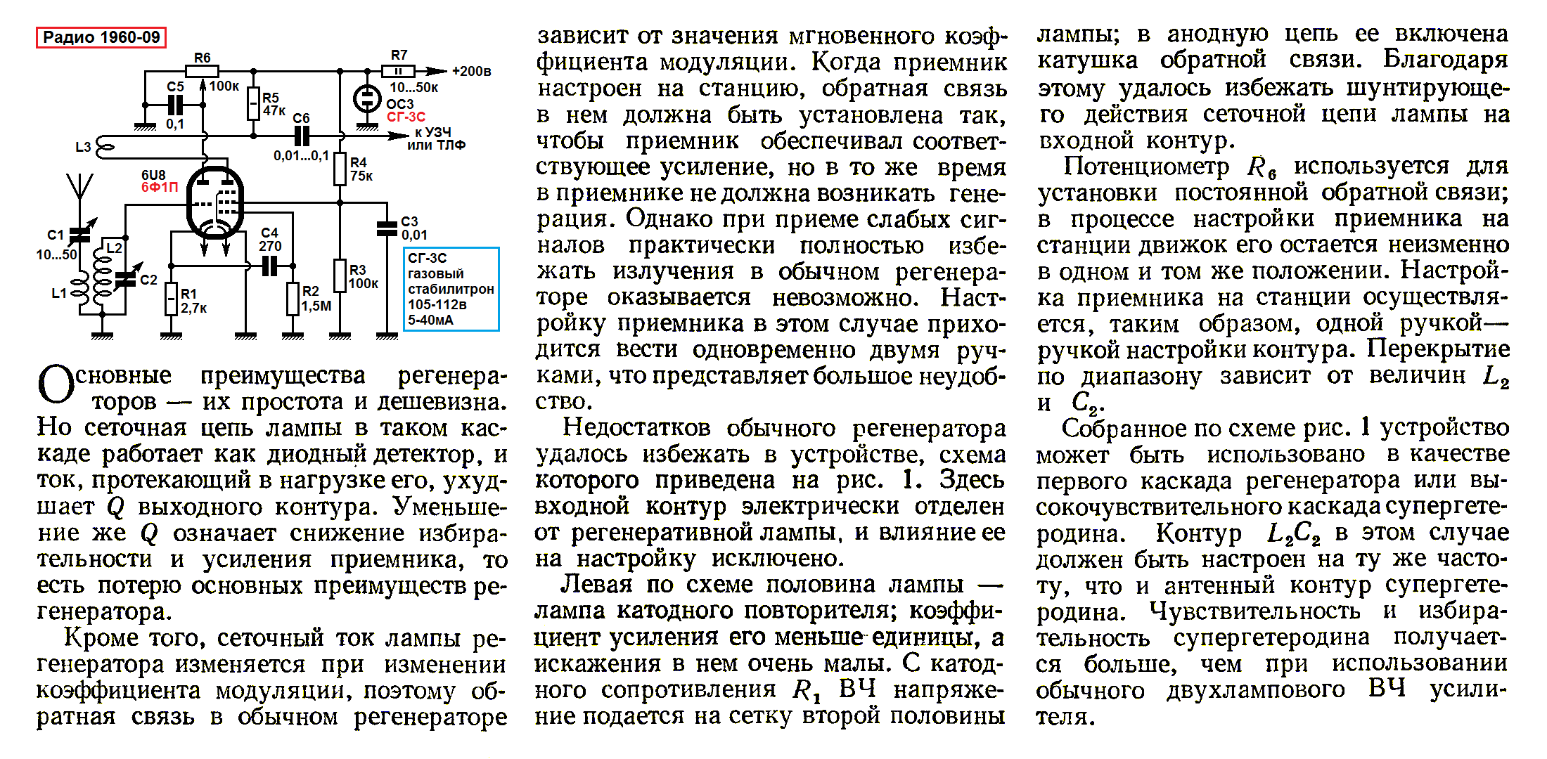

2. правый триод Л1б включён катодным повторителем и "разгружает" контур от сеточного детектора регенератора, что повышает его исходную, без регенерации, добротность. Впервые в советской литературе подобное решение было опубликовано в ж.Радио 1960,9 с.55
В западной литературе такое решение 50-60г.г. встречалось часто, но первое сообщение от было W6HDM, похоже это автор, в мае 1953г. - файл в приложении

Здравствуйте Сергей Эдуардович. У меня тоже сохранилась эта публикация и точки были расставлены.В седьмом классе была сделана на картонке, и ещё принемала какие-то радиовещалки КВ. А сейчас хочу попробывать прынимать на резонансную антену местный 25 канал на СБ.

В Вашем варианте скана статьи ошибок с точками нет, т.е. вполне рабочая схема.

В анодной цепи 6ж5п стоит фильтр нижних частот. Если подкорректировать номинал дросселя под срез 6 килогерц, схема будет работать в штатном режиме?

Будет нормально работать, главное чтобы С9 был керамический или слюдяной

Поскольку катушка планируемого ФНЧ имеет большую индуктивность, её нужно будет мотать на магнитопроводе, а пропускать через магнитопровод постоянный ток анода лампы Л2 (фактически ток подмагничивания) величиной порядка 10 мА - плохая идея. Поэтому ФНЧ нужно размещать после разделительного конденсатора С14 и рассчитывать его под сопротивление источника_нагрузки 5 кОм.

Добрый вечер. У автора там облегчённый вариант, он даже не стал указывать на анодную стабилизацию, тем более накальную. R10 будет входное фильтра и НЧ на 6ф5п. Спасибо за существенное замечание.
Re: Регенератор Р. Гаухмана
То есть, элементы С9 С10 Др2 можно удалить, анод лампы Л2 соединить с точкой соединения резистора R10 и конденсатора С14?
После С14 уже можно "лепить" ФНЧ. Верно?
