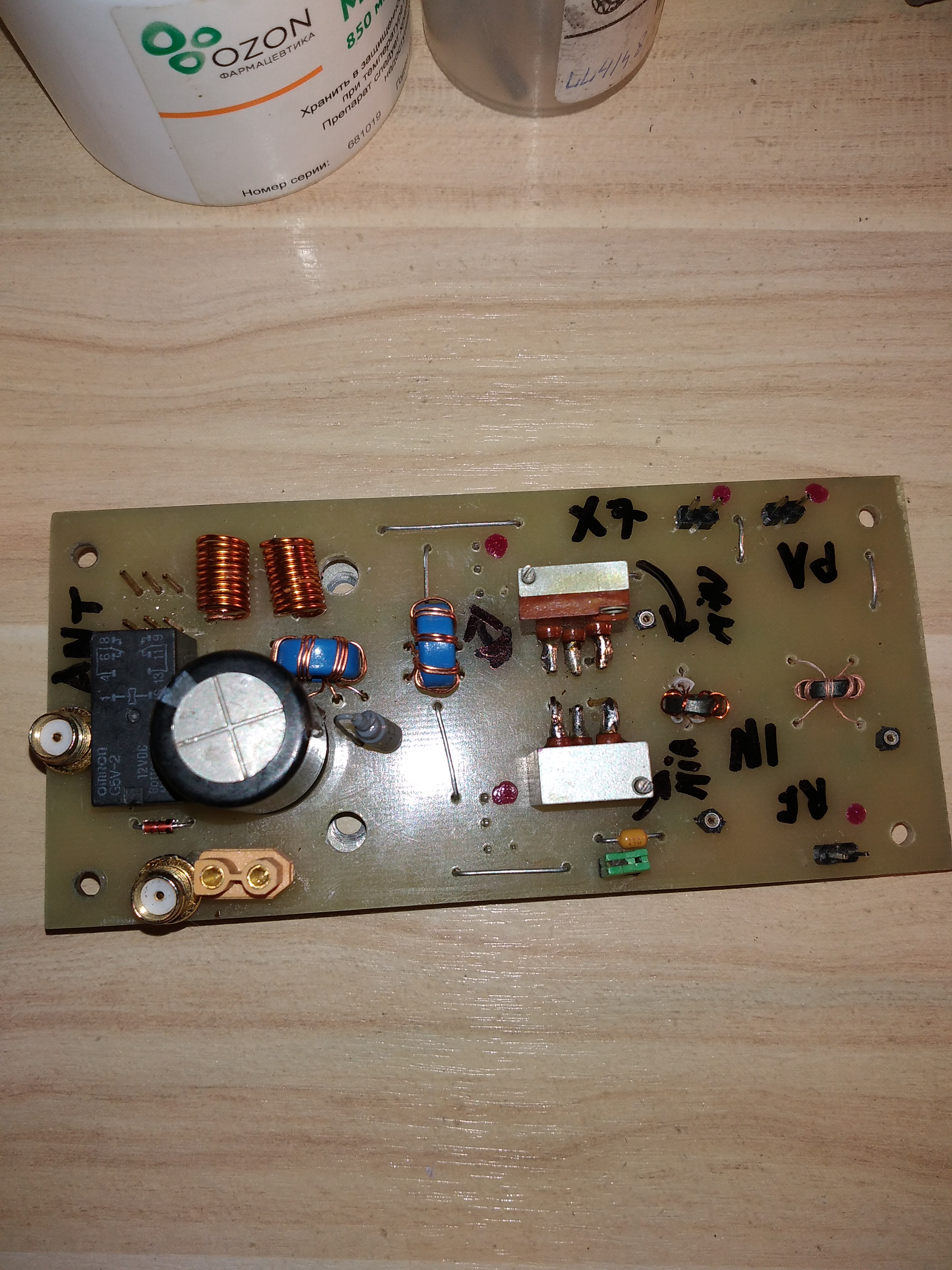

Было бы хорошо здесь выложить детальное фото платы со стороны монтажа

К сожалению, я не могу ничем помочь Надеялся. что можно будет рассмотреть на фото номиналы резисторов, но на этих фото трудно что-либо рассмотреть, а при попытке увеличить изображение ссылка на Радикал у меня не отрывается.
Поэтому повторю ещё раз - ищите ошибку монтажа - КЗ, не перепутана ли цоколёвка VT2,VD2,VD4 или неправильные номиналы резисторов R2,R4,R5,R7,R10,R16 - их сопротивление можно проверить прямо на плате цифровым мультиметром. К тому же плата самодельная - надо и её тщательно проверить...

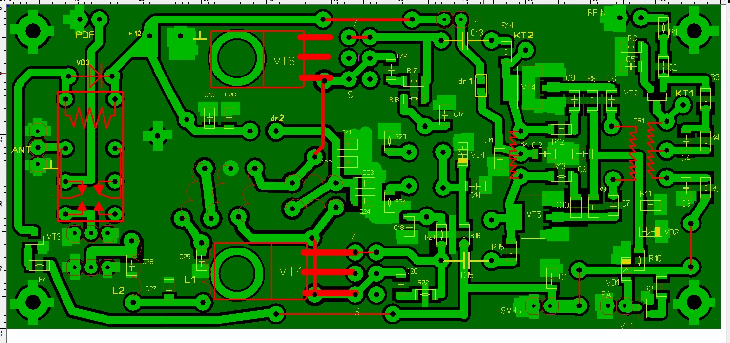

если нужен сам файл скину здесь
