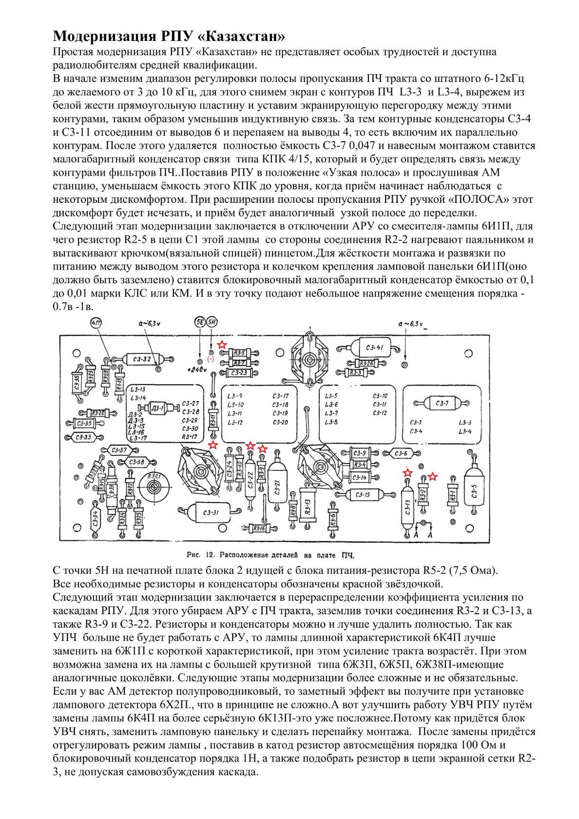

Сергей, коллеги кого интересует тема, прошу мнение. В инете попались предложения по модификации Казахстана (см. файл). Предложено сузить полосу ПЧ до 3-10 кГц (вместо 6-12) путем уменьшения связи между входными контурами. По моему должно работать, только бы усиления ПЧ хватило, хотя здесь есть варианты по замене ламп(ы) на 6к13п как в УВЧ, так и в ПЧ. Второе, автор предлагает отключить АРУ не только от смесителя, а и от ламп ПЧ, оставить АРУ только на УВЧ1.
Пусть полоса сузится не до 3-х кГц, а скажем 4-х, это уже достаточно для комфортного наблюдения в SSB. Может уже пробовали ?
И сразу еще вопрос, в предложенной схеме кварцевого генератора на 465 кГц можно ли сделать плавную подстройку частоты от LSB до USB путем включения управляемого варикапа ? Если нет, то для USB/LSB наверное можно сделать релейное переключение емкости и индуктивности последовательно с кварцем ? Просто не знаю насколько комфортно слушать без переключения USB/LSB, настроив частоту кварца по центру, может тогда и не надо заморачиваться с переключение полосы..
