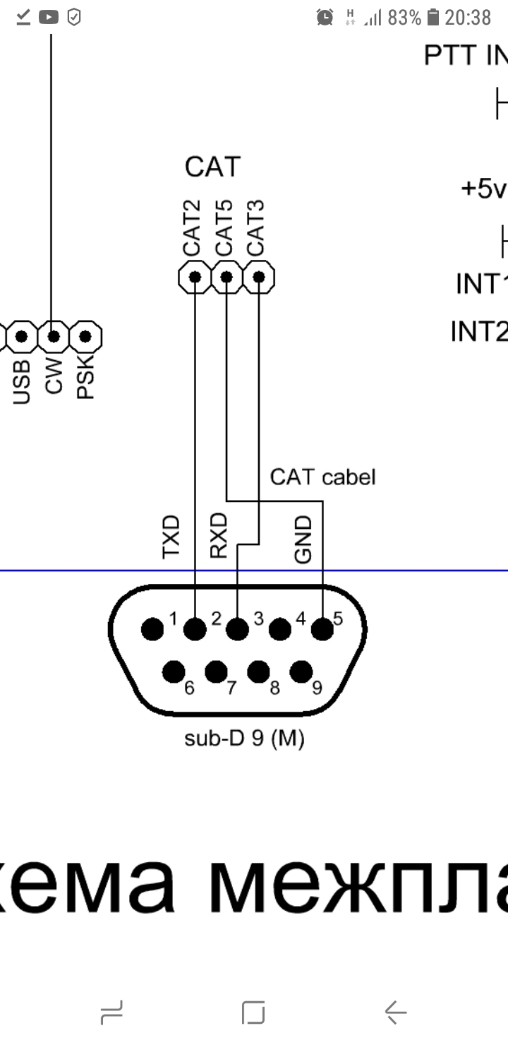

Доброго вечера! Еще вопрос, какой разъём здесь должен быть: гнездо или вилка?
ex UA9JKI, RA4PTP
В скобках написано М - то бишь папа :)

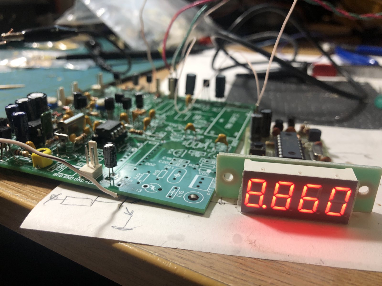

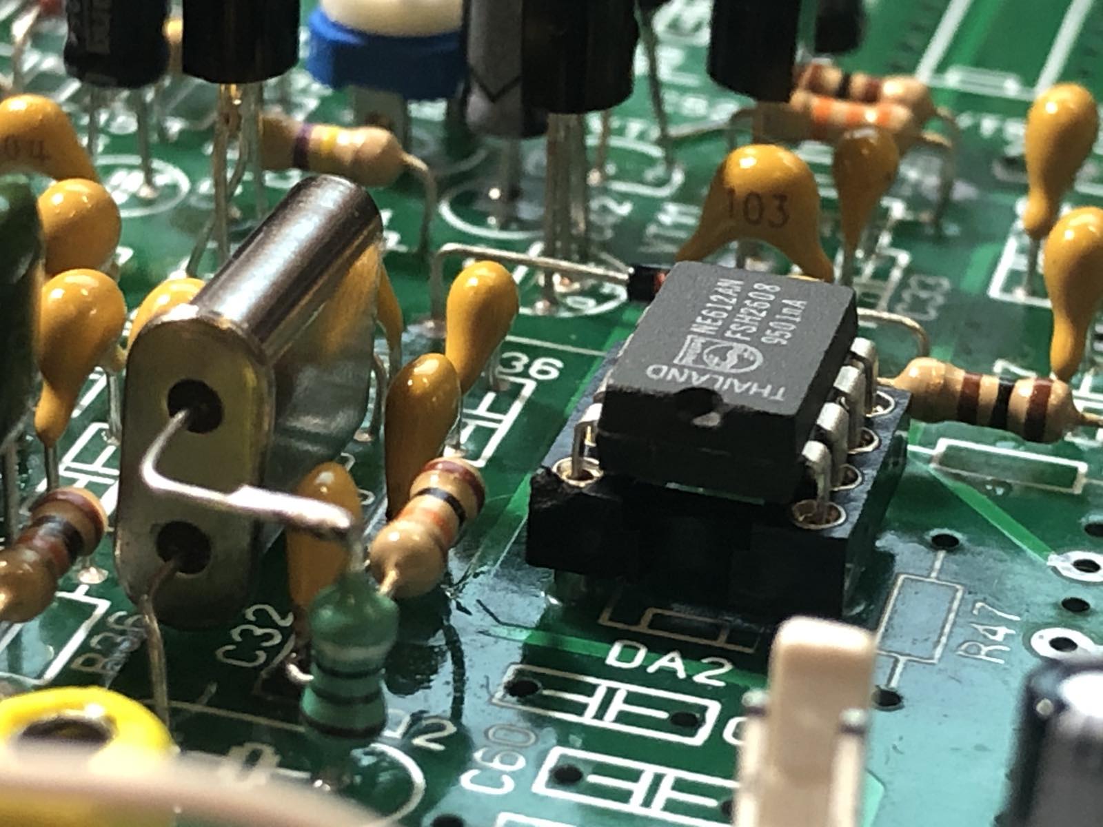

Спаял и запустил опорный генератор по схеме на DA2 SA612A (в моем варианте NE612). Макеевской цифровой шкалой меряю сигнал на 6 ноге микрухи.

В комрлекте к основной плате есть кварц который лежит в пакете с транзисторами я так понимаю именно он паяется в генератор на DA2 SA602 для второго смесителя перед УНЧ. А тот кварц которій лежит в пакете с кварцевым фильтром тот паяется на транзисторе VT4 ? Правильно ? Хотя по номинальной частот они одинаковые но почему то лежат в разных пакетах. Поэтому возник вопрос.
