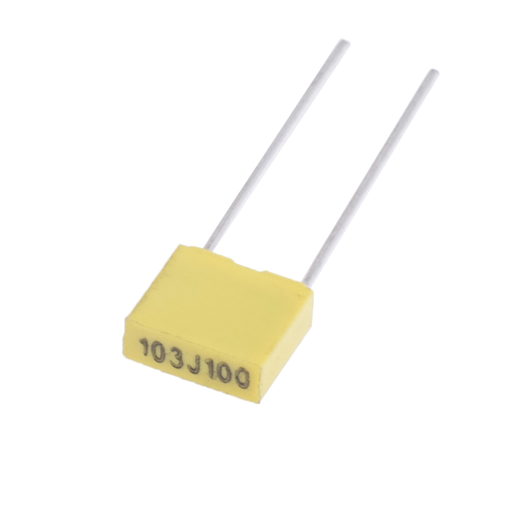

Сергей Эдуардович подскажите ответы пожалуйста .
Что лучше в смеситель поставить BAV99 или BAS70 ?
С46 и с47 это фильтр нч и туда лучше применить Конденсатор MKT чем многослойную керамику ?

Такого типа.
Смеситель лучше делать на BAV99, а первый конденсатор диплексора лучше поставить керамику,в а все остальные - можно плёночные.

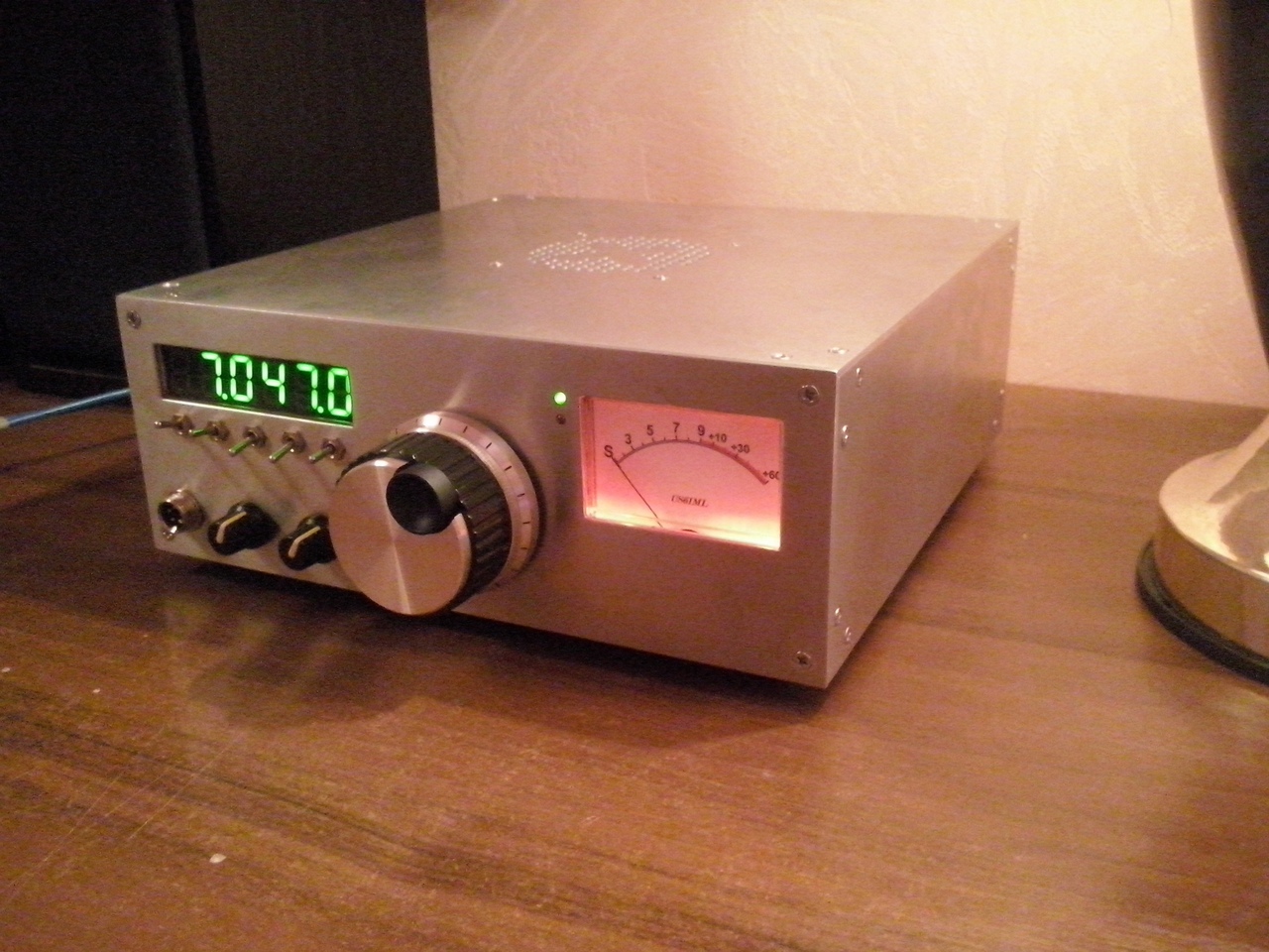

Сообщения: 28
Зарегистрирован: 30 авг 2019, 21:54
Сообщение us6iml »
Вот что у меня получилось.
Отличная работа. Браво!
